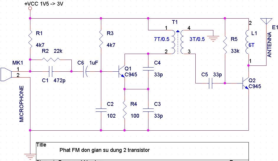

Các anh chị giúp em mạch phát audio qua FM công suất nhỏ với ạ
Gợi ý các bạn làm micro không dây FM, bạn nên thiết kế mạch dao động chạy ở tần số thấp td: 30mHz sau đó nhân 3 lên thì dễ chỉnh hơn là chạy thẳng ở 88-108mHz, vì ở tần số thấp mạch dao động ít bị trôi khi đưa tay lại gần, nó trôi chỉ vài chục kHz nhân 3 lên thì lệch vài trăm kHz vẫn còn nằm trong tầm kéo của mạch AFC máy thu, các mạch nhân phía sau sẽ là các tầng đệm cách ly mạch dao động nên sờ vào anten không bị mất sóng hay trôi sóng.
Mọi người có thể giải đáp dùm mình về tần số phát của mạch sau đây liệu có trùng với tần số của bất kì đài phát nào không ? * VD như VOV, Hà Nội, ....*
Và muốn thay đổi tần số phát mà vẫn không ảnh hưởng đến công suất phát thì mình nên điều chỉnh thông số của linh kiện nào là tốt nhất ?
Chân thành cảm ơn mọi người ! link ảnh
mạch bao xa vậy chú. Mấy cuộn dây quấn thế nào ^^! up lên cho mình co py với
đó là cái biến áp cách ly thôi, bác lấy cái lõi ferit của bóng đèn compac, vợt muỗi hay sạc điện thoại tháo ra hết quấn lại: sơ cấp = thư cấp, mỗi cuộn quấn chừng 300 vòng thử coi. không cần chính xác hoàn toàn.
Sao lại chỉ bạn làm bậy vậy em.Chung lên NT tìm cuộn lọc cao tầng có 4 hay 5 chân về quấn nha.Nó quấn giống BA nhưng lõi nó là ốc Ferit có thể vặn được.Còn cuộn ngoài thì lõi không khí dùng ruột bút quấn xong rút ra.Số vòng có ghi hết rồi còn hỏi gì nữa.7T/0.5 là 7 vòng dây 0.5 ra 2 chân và 3T/0.5 là 3 vòng dây 0.5 ra 2 chân.Vậy cuộn cao tầng phải có 4 chân.
mấy cuộn có ốc mình gỡ trong mấy cái mạch đc òi ^^! lên NT ko có xe . Mạch phát bao xa vậy LongE
lâu rồi không nhớ nhưng xa đấy.Chỉ vẽ mạch sao cho chân LK không cách xa nhau quá là chạy ok.Vì trở mạch càng nhỏ càng tốt và độ xa sẽ tăng.Mạch chạy pin AAA nên vẽ sao cho gắn pin lên mạch như 1 LK luôn cho gọn khi di chuyển nhé.
