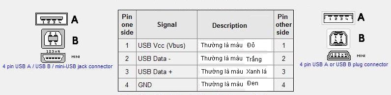

usb có 4 chân bác nào nói hộ em cách xac dịnh thứ tự cac chân và chức năng từng chân cái.thanks

2 chân ngoài là nguồn nhưng khi em cấp 5V vao 2 chân này để sạc thì nó vẫn sạc nhưng vừa sạc vừa tự động play(dù on hay off máy)thế mới khổ chứNguyên văn bởi saoxathu Xem bài viếtem chỉ biết 2 chân ngoài cùng là nguồn

Bạn vào đây xem chân nào là nguồn chân nào là đường tín hiệu nhé: http://fit.hnue.edu.vn/forum/index.php?topic=4536.0
dạ cám ơn bác em biết chức năng các chân rồi nhưng em không hiểu là em cấp đúng 5V (dùng 7805) vào vcc nó vẫn sạc nhưng lại play audio mới khổ chứ(máy mp3),mà sao khi em cắm vào máy tính thì nó chỉ sao chép data và sạc chứ không play(sạc thì đèn đỏ,play thì đèn xanh).email hungktdbk@yahoo.com đa tạ bác,Hic!Nguyên văn bởi betraihn Xem bài viếtBạn vào đây xem chân nào là nguồn chân nào là đường tín hiệu nhé: http://fit.hnue.edu.vn/forum/index.php?topic=4536.0
Chân của nó đây bác ơi!Nguyên văn bởi nghiart Xem bài viết
Các bác cho em hỏi 2 cái chân nguồn ở hình này thì chân nào là dương và chân nào là âm. Có cái j để xác định không ạ

khi dùng bộ sạc thì 1 chân Data sẽ được nối với Gnd nên Mp3 sẽ chuyển về chế độ sạc. nếu không nối xuống Gnd thì máy vẫn chạy bình thường.Nguyên văn bởi hungktdbk Xem bài viếtdạ cám ơn bác em biết chức năng các chân rồi nhưng em không hiểu là em cấp đúng 5V (dùng 7805) vào vcc nó vẫn sạc nhưng lại play audio mới khổ chứ(máy mp3),mà sao khi em cắm vào máy tính thì nó chỉ sao chép data và sạc chứ không play(sạc thì đèn đỏ,play thì đèn xanh).email hungktdbk@yahoo.com đa tạ bác,Hic!Thất nghiệp :(
thế bác ơi e muốn lấy ra 2 dây âm và dương ở chân sạc kiểu này thì lấy như thế nào hả bác...k cần âm dương chỉ cần lấy ra 2 dây nguồn sạc là đc ạ!kiểu 5 chân ấy bác link đây ạ.bác check rùi reply cho e với ạ !

Nguyên văn bởi biendt Xem bài viếtCái USB mình thường lấy nguồn ra để nuôi cho con Psoc (Rất hay). Hai dây đỏ đen là chân nguồn.Đỏ là dương .đen là âm. Còn hai dây còn lại ko phải bàn là hai dây tín hiệu!
