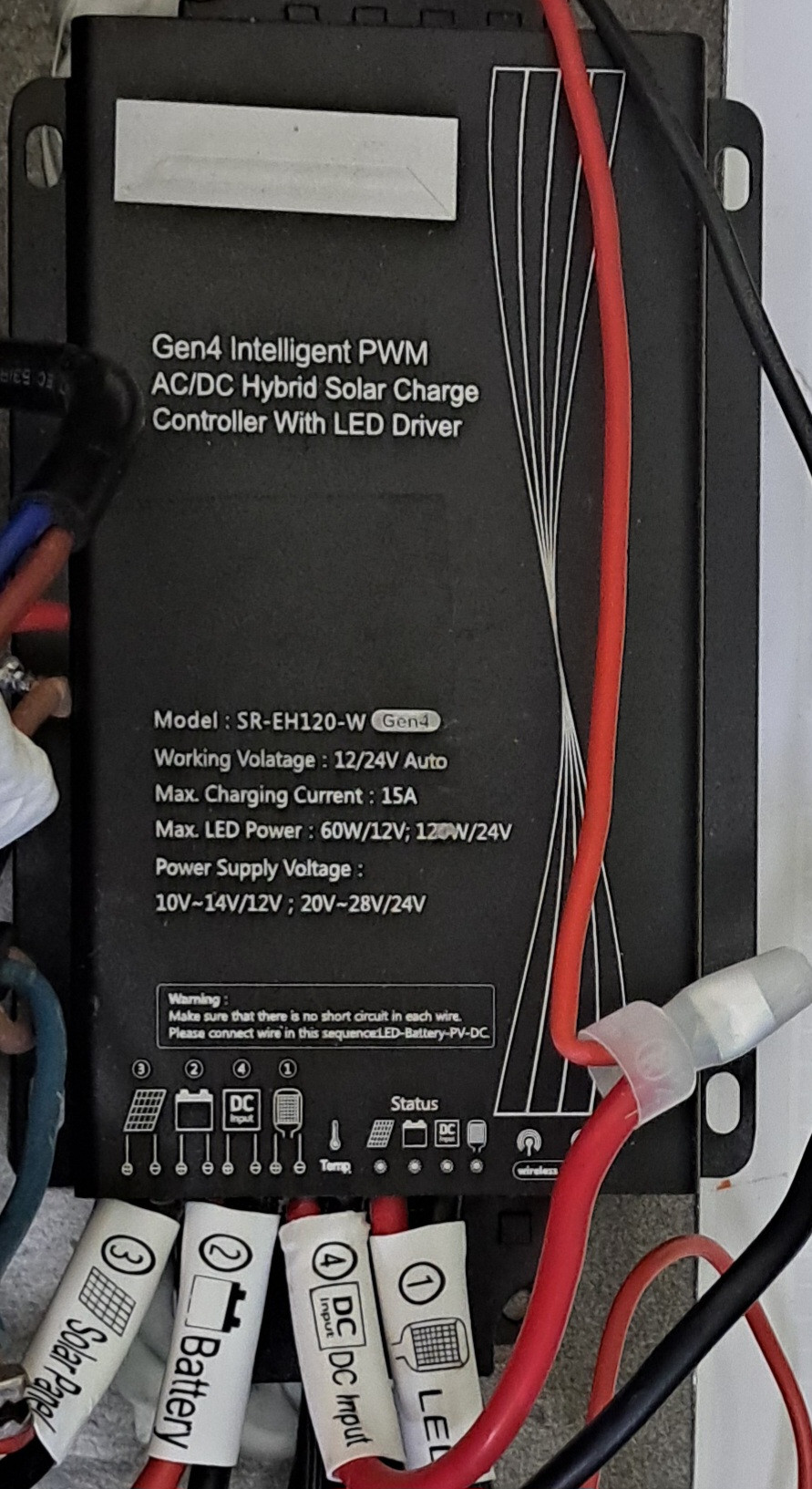

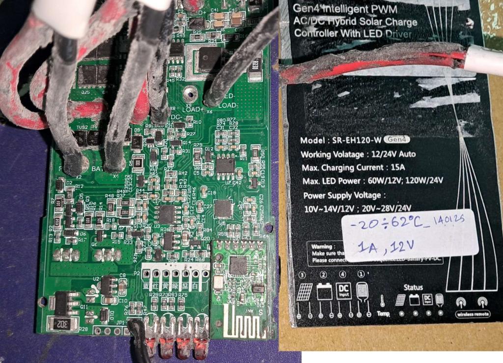

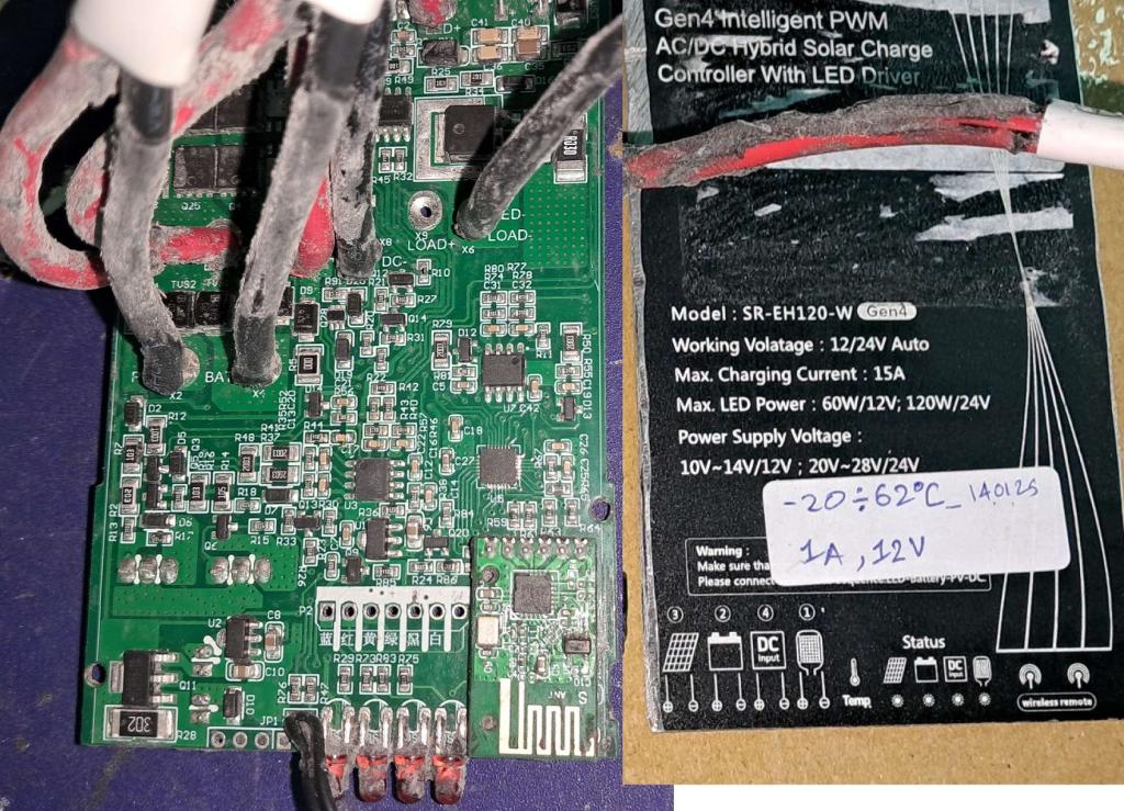

    Một số bộ/model Điều khiển sạc NLMT (MPPT) dùng cho đèn Led của Hãng SRNE không có chức năng bảo vệ nhiệt độ (bị lỗi không ngắt quá nhiệt: SR-EH120-W, SR-EH120-ES, SR-DM120-W, ...), do đó pin LiPO4 dùng nó có thể sạc hoặc xả bất kể nhiệt độ cao đến đâu, 75-200 độ C!
    Click image for larger version  Name:	Untitled.png Views:	0 Size:	217.5 KB ID:	1735026

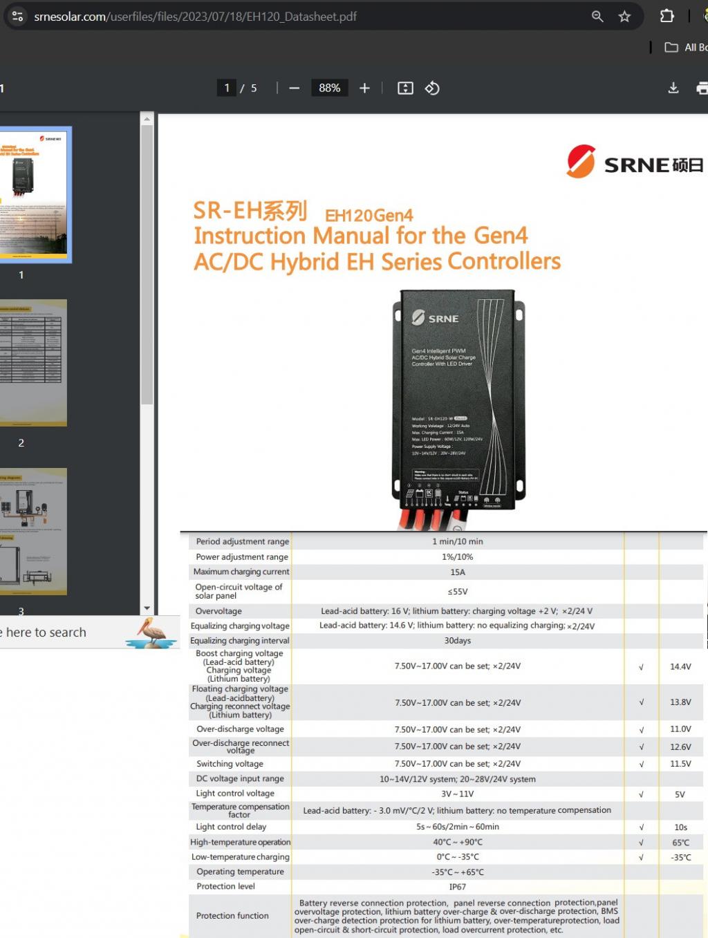

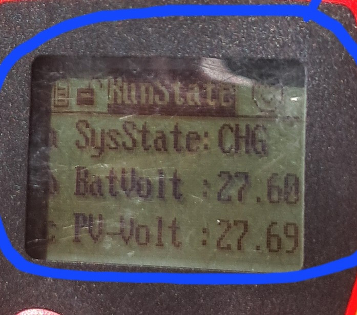

    Mình có dịp sửa đèn NLMT cho khách và test khá kĩ về 1 model MPPT-Controller thông minh, như hình dưới, và khuyến cáo các bạn, nếu ai có dùng mã này thì nên cẩn thận và CẦN THIẾT ĐẶT LẠI GIÁ TRỊ NHIỆT ĐỘ HOẠT ĐỘNG CHO TẠM HỢP LÍ ĐỂ TẠM SỬ DỤNG TIẾP, bởi nó bị nhiều lỗi, cả lỗi rất cơ bản, quan trọng: không ngắt mạch dù nhiệt độ cao ra sao! (TEST HƠN 3 CÁI).
    1. Nhiệt độ môi trường tăng đến khoảng gần 70°C thì nó trả về giá trị 25°C
    2. Nó đo và cho giá trị điện áp solar lớn hơn điện áp pin, nên không hiển thị được thông số dòng sạc, công suất sạc và dung lượng nạp vào pin!!!

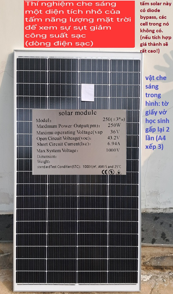

    Về tấm solar, ĐT chưa từng thấy 1 tấm solar nào được tích hợp diode bypass cho từng cell hoặc bộ cell cấu thành nên nó (cả monocrystalline silicon và polycrystalline silicon).
    Nên khi chỉ che sáng một diện tích rất nhỏ so với diện tích của solar (1 ngón tay, một tờ giấy A4 xếp 3) thì công suất (Iout) ra giảm đi rất nhiều, gần 50%!
    Vậy ai có tấm solar tốt của Nhật, Mỹ... có thể thí nghiệm giúp ĐT xem nó có diode bypass cho từng cell không? ĐT và mọi người sẽ rất biết ơn sự nhiệt tâm của người giúp đỡ.

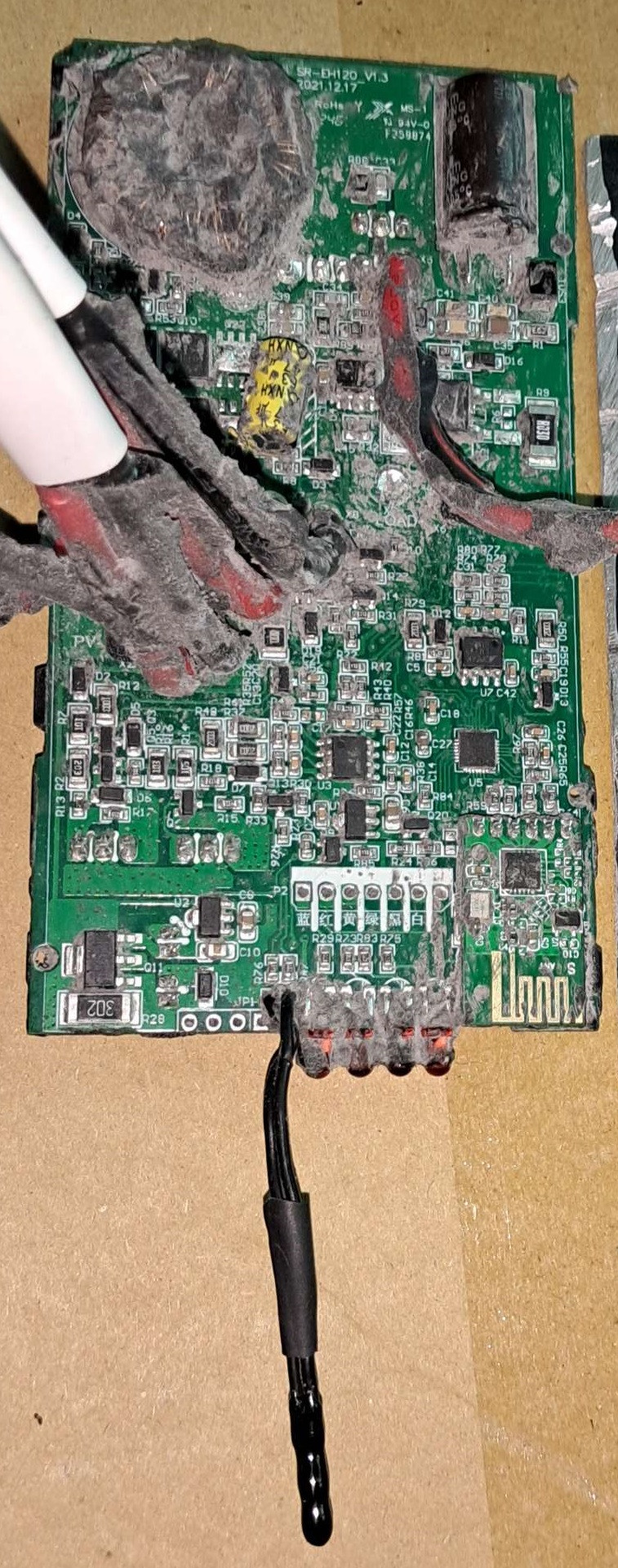

      Dưới đây là hình ảnh thực:
      Click image for larger version  Name:	moi cay.jpg Views:	0 Size:	567.2 KB ID:	1734787
      (bị phạm con tụ pi C17 (phía trên IC U3/DIP08: văng mất xác!)
      Click image for larger version  Name:	sach.jpg Views:	0 Size:	181.5 KB ID:	1734788(hàn vào vị trí C17 tụ pi 27nF ( giá trị phỏng đoán từ 10-100nF!), mạch vẫn chạy như trước khi cạy keo)
