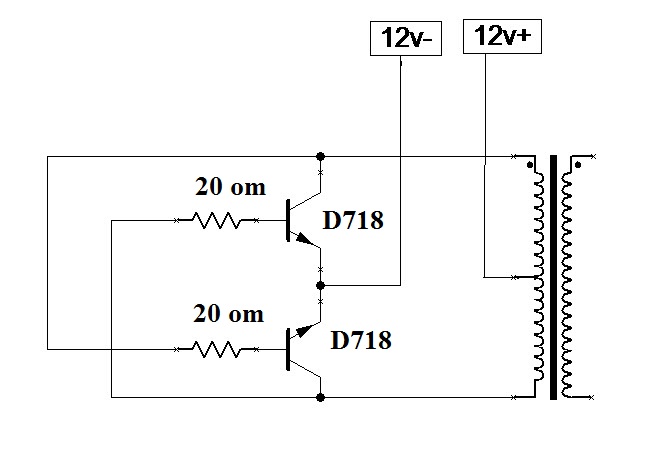

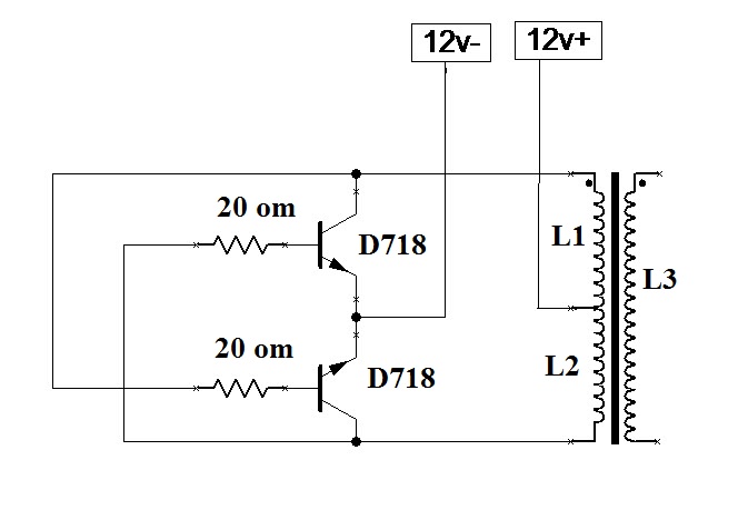

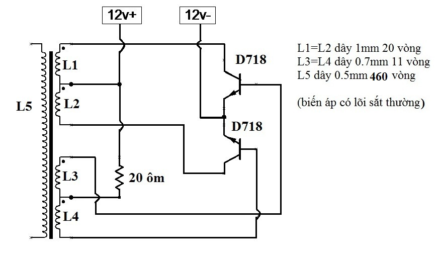

tôi nghĩ cửa sổ lỏi sắt kôg đủ chổ chứa dây là do aoeage1 chọn diện tích lỏi hơi nhỏ,lỏi nhỏ thì công xuất ra sẻ thấp,nên tìm lỏi lớn hơn.nếu kôg thay đổi lỏi sắt thì đổi cở dây quấn xuống 1 cấp có lẻ sẻ vừa với lỏi.Nguyên văn bởi aoeage1 Xem bài viếtem lại cần anh manhnha11 giúp rồi em mua được cái biến áp để làm mạch
[ATTACH=CONFIG]57654[/ATTACH]
nhưng không đủ chỗ quấn cuộn L3 và L4 , vậy nên em định làm mạch này
[ATTACH=CONFIG]57657[/ATTACH]
nhưng không biết có chạy không , anh giúp em với ạ
còn mạch ở hình dưới tôi chưa thử nhiệm nên kôg biết có chạy đựợc hây kôg.
là thế này anh ạ :em đang là học sinh và ở quê nên không có đủ đồ để làm , biến áp thì em dùng cái biến áp nạp ắc quy 12v 25ah , của sổ chỉ đủ rộng để quấn thêm ít dây , mạch thứ 2 thì em đã thử lên diễn dàn hỏi cách đây vài tháng nhưng thấy là không nên dùng mạch này (http://www.dientuvietnam.net/forums/...78/index2.html #17 )Nguyên văn bởi manhnha11 Xem bài viếttôi nghĩ cửa sổ lỏi sắt kôg đủ chổ chứa dây là do aoeage1 chọn diện tích lỏi hơi nhỏ,lỏi nhỏ thì công xuất ra sẻ thấp,nên tìm lỏi lớn hơn.nếu kôg thay đổi lỏi sắt thì đổi cở dây quấn xuống 1 cấp có lẻ sẻ vừa với lỏi.
có lẽ em phải làm mạch 2 rồi
nói như vậy thì anh đã làm thử mạch này rồi phải không ạ , chi phí mà anh làm mạch này là bao nhiêu ạ .còn mạch ở hình dưới tôi chưa thử nhiệm nên kôg biết có chạy đựợc hây kôg.
khi làm mạch này thì có phải là tất cả các cuộn dây đều quấn cùng chiều không ạ
(anh cho em biết tên của anh được không ạ )Last edited by aoeage1; 17-12-2012, 13:42.

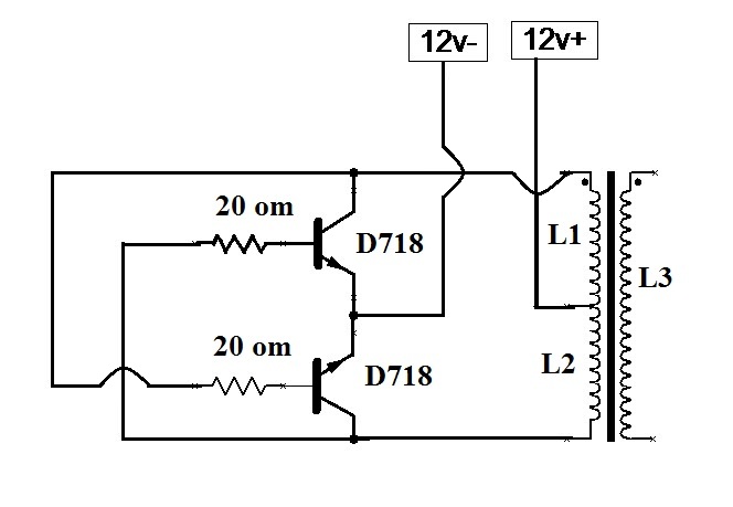

giá vật tư mổi nơi mổi khác,biến áp công xuất cở 50W = 2còng D718=18.ooo$.2oogam dây đồng=6o.ooo$ chưa tính feNguyên văn bởi aoeage1 Xem bài viếtlà thế này anh ạ :em đang là học sinh và ở quê nên không có đủ đồ để làm , biến áp thì em dùng cái biến áp nạp ắc quy 12v 25ah , của sổ chỉ đủ rộng để quấn thêm ít dây , mạch thứ 2 thì em đã thử lên diễn dàn hỏi cách đây vài tháng nhưng thấy là không nên dùng mạch này (http://www.dientuvietnam.net/forums/...78/index2.html #17 )
[ATTACH=CONFIG]57717[/ATTACH]
tất cả các cuộn dây đều quấn cùng chiều.
có cần thiết phải biết tên thật không,gọi anh là manhnha được rồi.
nếu đả lở quấn cuộn dây sơ cấp và thứ cấp rồi,kôg đủ chổ cho cuộn hồi tiếp dao động, thì ráp mạch dao động da hài dùng 2 tr để kích cập còng củng đựợc.Last edited by manhnha11; 17-12-2012, 22:08.

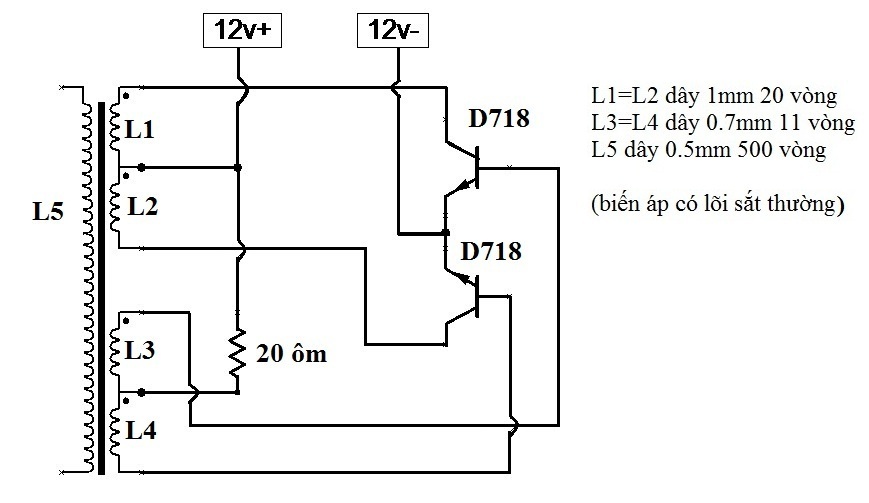

như vậy là tổng thiệt hại cua em trong cái này khoảng dưới 200 nghìn , mà anh manhnha11 ơi , 0.5 kg dây đồng giá bao nhiêu vậy ạ ,
với công suất 150w thì với mạch này
thông số các cuộn dây như thế đã được chưa , anh tính giúp em diện tích lõi sắt với ạ .

-giá tiền dây đồng còn tùy vào cở dây lớn nhỏ,khoản từ 3oo.ooo$ đến 35o.ooo$ cho 1kgNguyên văn bởi aoeage1 Xem bài viếtnhư vậy là tổng thiệt hại cua em trong cái này khoảng dưới 200 nghìn , mà anh manhnha11 ơi , 0.5 kg dây đồng giá bao nhiêu vậy ạ ,

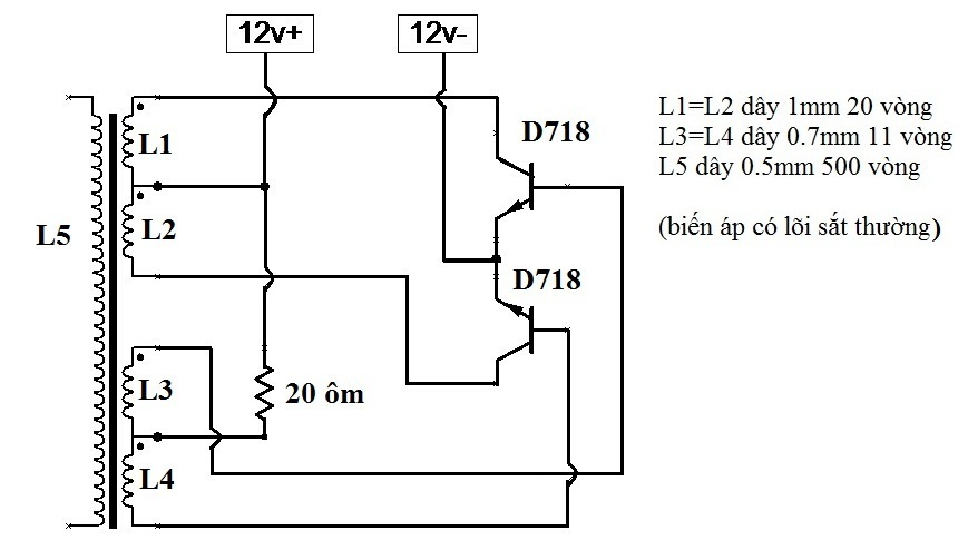

[ATTACH=CONFIG]57758[/ATTACH]
đến khi nào anh dùng yahoo hay điện thoại thì cho em xin số với
Nguyễn Đức Bình , thôn 12 , xã Quảng Lưu , huyện Quảng xương , Tỉnh Thanh Hóa , sinh ngày 26 tháng 9 năm 2000
-với thông số nầy[trong hình]chưa có diện tích lỏi sắt,nhẩm tính công xuất chỉ cở 100w trở lại.
-công xuất-lỏi sắt-số vòng dây->có sự liên hệ với nhau.chọn công xuất máy mới tính được tiết
diện lỏi sắt rồi mới tính được số vòng dây/vôn.
-hảy vào tham khảo thêm 2 bài ở trên có công thức tính và hướng dẩn cách tính.

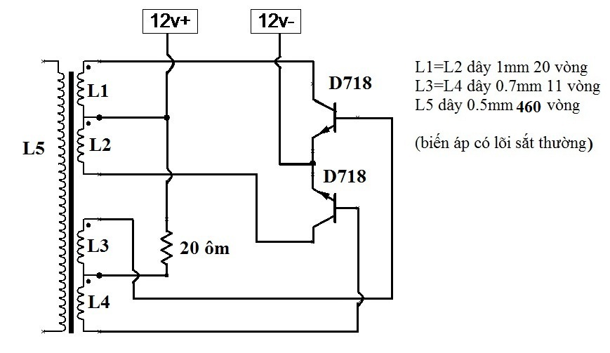

anh manhnha11ơi , em đã không làm được mạch
http://www.dientuvietnam.net/forums/...2-01-19-pm.jpg
vì biến áp cảu em chỉ đủ quấn cuộn L1 và L2 còn 2 cuộn còn lại thì không đủ chỗ quấn , mạch giao động đa hài để kíck dẫn 2 con sò được không ạ , nếu được thì em nhờ anh vẽ giúp em cái mạch ạ . cảm ơn anh nhiềuLast edited by aoeage1; 02-01-2013, 19:23.
