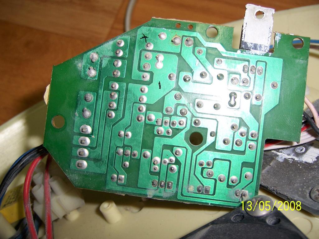

Sơ đồ mạch thì tớ không có,trước đây cũng vẽ ra rồi bây giờ để đâu mất tiêu rồi.vẫn còn máy nhưng bây giờ không có thời gian .khi nào có thời gian tớ vẽ lại cho.nếu muốn nhìn thấy ngay thì tớ chụp ảnh gửi lên cho nghiên cứu.vẽ lại bây giờ cũng mất nhiều thời gian.Nhất cần thiên hạ vô nan sự

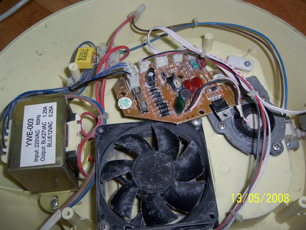

mạch này xài tụ với điot thui à! thế mà em cứ nghĩ nó xài ic luônNguyên văn bởi ANSANCITY Xem bài viếtBạn cứ xem có chỗ nào chưa hiểu thì hỏi .nếu tớ biết sẽ trả lời.
cái mạch này có lẽ vẽ ra cũng không tốn thời gian lắm đâu bác ạ. em thấy thế này:
-trong mạch dùng 4 diode+1 tụ + 7805 (hay 7812 gì đấy em nhìn không rõ) để chỉnh lưu!
-còn lại em chưa hiểu
PS:thía mình bỏ cái đầu phát siêu âm ở đâu để hơi nước được tạo thành vậy bác?
bác vẽ giúp em cái sơ đồ nhá

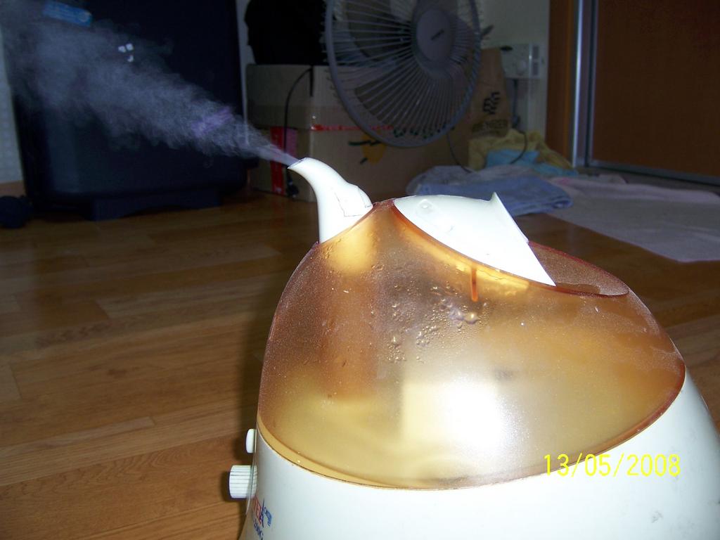

Theo tôi cái này không phải là loại máy dùng siêu âm, mà có thể nó dùng kiểu đun sôi bốc hơi nước. Cái miếng màu xám ấy, chắc dùng kiểu đun nước "kẹp dao lam" quá

Máy này do TQ sản xuất đúng là dùng siêu âm ,chứ không phải đun sôi như bác phanta nói đâu.đầu ra của nó giống như cái loa thạch anh(loa tep )tần số cao trong loa thùng ấy.mà tôi nghĩ đó chính là cái loa đó vì nó giống i chang.Nguyên văn bởi phanta Xem bài viếtTheo tôi cái này không phải là loại máy dùng siêu âm, mà có thể nó dùng kiểu đun sôi bốc hơi nước. Cái miếng màu xám ấy, chắc dùng kiểu đun nước "kẹp dao lam" quá

Ừ, bởi tôi thấy hơi nước phun ra lại bốc lên cao (có thể là do cái quạt kia nhỉ). Chứ bình thường, các loại dùng siêu âm trang trí thì hơi nước tỏa ra sẽ là là chìm xuống cơ.

@ Phanta : đây đúng là cái phun sương bằng siêu âm. Tôi đã cám ơn Ăn Sẵn trên kia rồi. Siêu âm nén và xé các giọt nước thành các giọt nhỏ li ti (sol), theo luồng siêu âm phun lên trên bề mặt nước như sương. Quạt sẽ thổi "sương" qua cái vòi đi ra ngoài. Bạn hãy cho một ít dầu gió hay nước hoa vào nước, chốc lát sau nhà bạn sẽ thơm ngào ngạt!!! Ứng dụng của cái này: Có thể xông mũi họng, chữa bệnh - Hoà tan thuốc vào nước rồi dẫn luồng sương vào mũi như ở các phòng điều trị tai mũi họng. Ưu điểm hơn hẳn: Kích thước hạt thuốc rất nhỏ, và không hề ồn vì khg có máy bơm. Nhược điểm: Phần tử áp điện thường chứa Chì (Pb), nên cần chắn giữa biến tử phát và dung dịch thuốc.
Mạch điện gồm có tầng dao động và công suất, TRN công suất chỉ dùng BU 406 thôi. Tần số dao động được chỉnh đúng bằng với tần số "cộng hưởng theo chiều dày" của tấm áp điện. Ở tần số 2,4MHz, chiều dày tấm áp điện là khoảng 0,9mm. Đường kính tấm áp điện không lớn, chỉ khoảng <24mm.Chưa đỗ tú tài, nên vẫn còn phải đi học.

Xin phép ANSAN:Nguyên văn bởi neo9x Xem bài viếtmạch này xài tụ với điot thui à! thế mà em cứ nghĩ nó xài ic luôn
- Mạch này xem ra có 2 transistor để dao động, chỉnh tần số bằng biến trở. (Xài IC cũng được chứ sao). Cái 3 chân to to là transistor công suất chứ khg phải 78xx.
- Đầu phát siêu âm đặt dưới nước. Với một mức nước nào đó thì nó sẽ phun mạnh nhất, tức là ra nhiều "khói" nhất.Chưa đỗ tú tài, nên vẫn còn phải đi học.

Máy này do TQ sản xuất,nên nó xóa tên con bóng công xuất đi.chứ không phải là IC ổn áp 7812 đâu.tớ đo nó là bóng npn bạn có thể dùng h1061 cũng được.nó dùng dao blockinh hay sao đó .đầu ra là cái loa tep( tớ đoán vậy) trong loa thùng .mà tớ tin đó là cái loa đó.không phải loa điện động đâu mà là loa thạch anh ,gồm hai bản ghép lại với nhau đó.bạn dùng một cái đĩa nhựa hay chai nhựa cũng được, khoét đáy cho vừa miệng cái loa .dùng keo silicon dán cái loa đó vào lỗ vừa khoét .sao cho cái loa ép chặt vào đáy đĩa làm cho nước không rỉ ra được.nếu bắt ốc được thì tốt hơn.mực nước không nên để cao quá để những hạt sương dễ thoát ra .(măt nứoc cách đáy đĩa -miệng loa.1 -1,5 cm).dùng chai nhựa tiếp nước bằng cách cho nước đầy vào chai rồi úp ngược vào đáy đĩa vừa khoét .miệng chai cách đáy đĩa 1cm để khi nước cạn dưới 1cm nó sẽ tự chế nước thêm.nhưng nếu chỉ để trình diễn thôi thì cũng không nên mất nhièu thời gian vì cái này.bạn dùng riêng một bình ácqui chỉ dùng để đun sôi nước(dùng 1 đoạn dây may so trong máy sấy tóc )sau đó dùng quạt trong nguồn máy tính để thổi hơi nước đó trông cung ấn tượng lắm chứ.cách bố trí quạt thế nào bạn tự nghĩ nhé...làm sao cho nó thổi hết hơi nước ra là được.còn khi nào làm máy phun thuốc diệt trùng thật thì dùng máy nén khí thổi, như kiểu máy phun sơn của mấy thợ cơ khí đó.chuc bạn thành công.Nguyên văn bởi neo9x Xem bài viếtmạch này xài tụ với điot thui à! thế mà em cứ nghĩ nó xài ic luôn

đúng thế hơi nước phun lên cao như vậy là nhờ cái quạt đó.còn nếu chỉ có độ rung của cái loa đó thì hơi nước chỉ như làn sương bay la đà thên mặt nước thôi.Nguyên văn bởi phanta Xem bài viếtỪ, bởi tôi thấy hơi nước phun ra lại bốc lên cao (có thể là do cái quạt kia nhỉ). Chứ bình thường, các loại dùng siêu âm trang trí thì hơi nước tỏa ra sẽ là là chìm xuống cơ.

cái này thithì em nhìn ra rồi vì khi sóng siêu âm tách nước thành sương thì nó chỉ bay là là chứ không đủ lực phóng lên cai như thếNguyên văn bởi ANSANCITY Xem bài viếtđúng thế hơi nước phun lên cao như vậy là nhờ cái quạt đó.còn nếu chỉ có độ rung của cái loa đó thì hơi nước chỉ như làn sương bay la đà thên mặt nước thôi.
cảm ơn To Hơn (HTTTTH) đã trả lời giúp đúng là nó dùng dao động đa hài chứ không phải blockinh.Nguyên văn bởi HTTTTH Xem bài viếtXin phép ANSAN:
