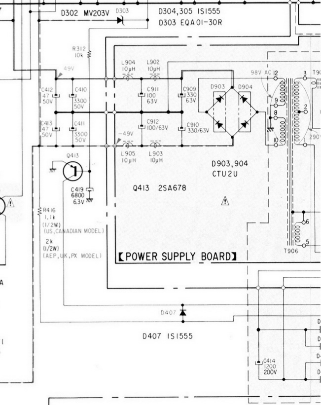

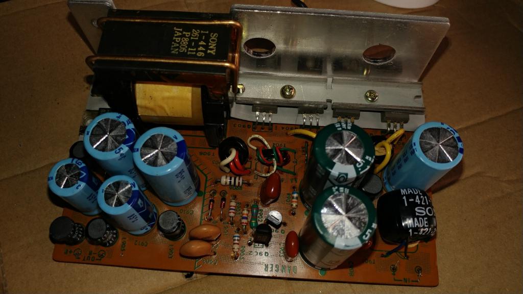

    Em xin chào các anh em,
    Em có nghiên cứu sửa mạch nguồn xung ampli Sony TA-F60 điện áp 100v, hiện tại không lên nguồn. mạch dạng dao động nghẹt, em đã kiểm tra các transistor công suất không thấy bị hư, nhưng đo VBE của trans công suất thì không có áp, kiểm tra các tụ điện thì vẫn còn tốt. em củng mài mò mấy nay mà chưa được, nhờ các anh em cao tay hổ trợ giúp em ạ.Click image for larger version
    hình sơ đồ mạch điện

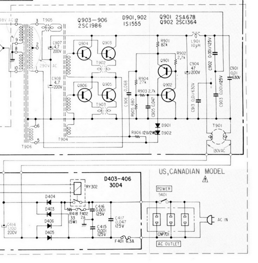

      Kiểm tra mạch mồi dao động.
      R901 nạp cho tụ C906 đến khoảng 30V thì 2 trans Q901 & Q 902 (mắc theo kiểu scr) dẫn đột ngột xả tụ C906 qua biến áp tạo xung mồi dao động.
      sau.ph
        Hi anh, em cảm ơn anh, anh cho e hỏi thêm,em đã kiểm tra 2 transistors tạo dao động và thay các tụ,diode mới, mà mạch vẫn chưa chạy, nhưng em đo VBE của 2 con trans tạo dao động thì cả hai con đồng thời VBE đều có 0.6V, mạch này là 1 con chạy, 1 con OFF nhưng vậy nó có đang sai chổ 2 con trans này không anh?
          Ban đầu cả Q901 & Q902 đều ngưng. Khi tụ nạp đủ điện thì cả 2 cùng dẫn.
          Bạn đo thử chân E của Q901 xem điện áp bao nhiêu? (chắc khoảng 1V)
          Sau đó nối tắt BE của Q902 cho 2 trans ngưng dẫn xem áp chân E/Q901 tăng lên bao nhiêu?
          Bỏ nối tắt để trans dẫn tạo xung mồi xem có dao động không?

              Em thử theo cách này, nhưng dao động vẫn chưa có, hiện tại mở nguồn lên đo chân E con Q901 với mass, áp nó là 30v á anh. Mạch này đau đầu thật.
                BE của Q902 để nguyên hay nối tắt? Nếu nối tắt thì 30V là bình thường. Nếu không nối tắt thì nó phải sụt xuống dưới 1V.
                Ở trên bạn đo được VBE là 0,6V thì 2 trans phải dẫn chứ, có gì sai sai ở đây. Kiểm tra xem chân C của Q901 có bị hở không.
                Lấy 1 đoạn dây 1 đầu nối mass, đầu kia quẹt vào chân E/Q901 để mồi xem mạch có chạy không (cẩn thận đừng để điện giật hay chạm chập)
