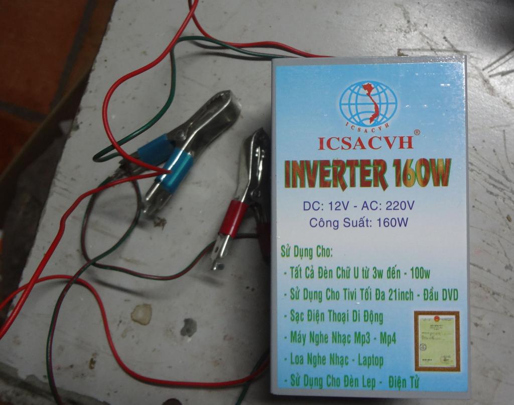

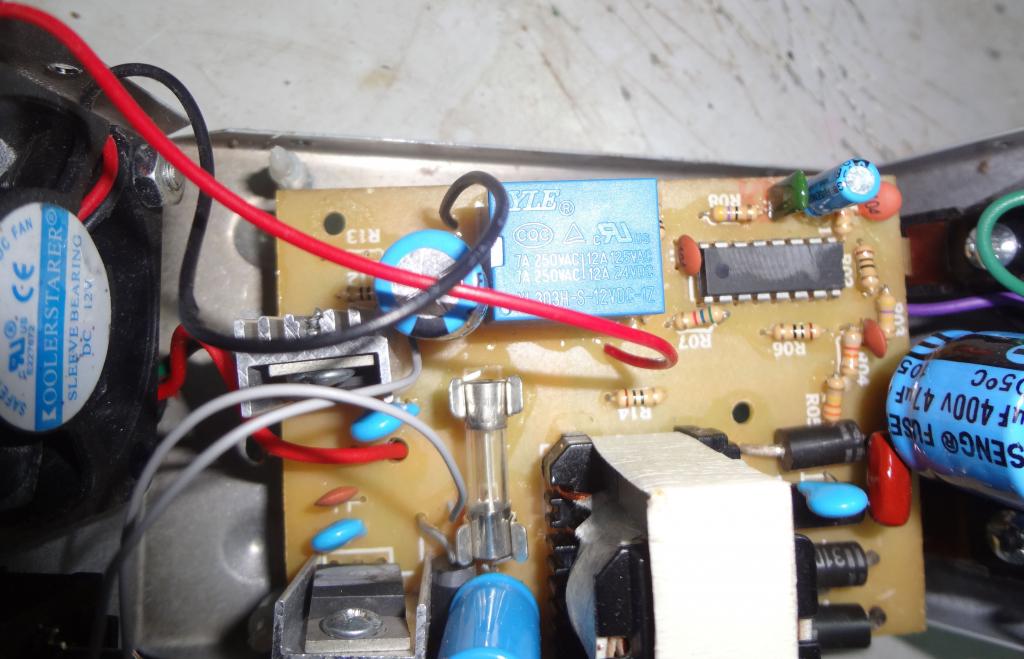

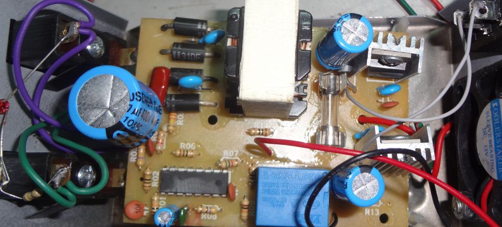

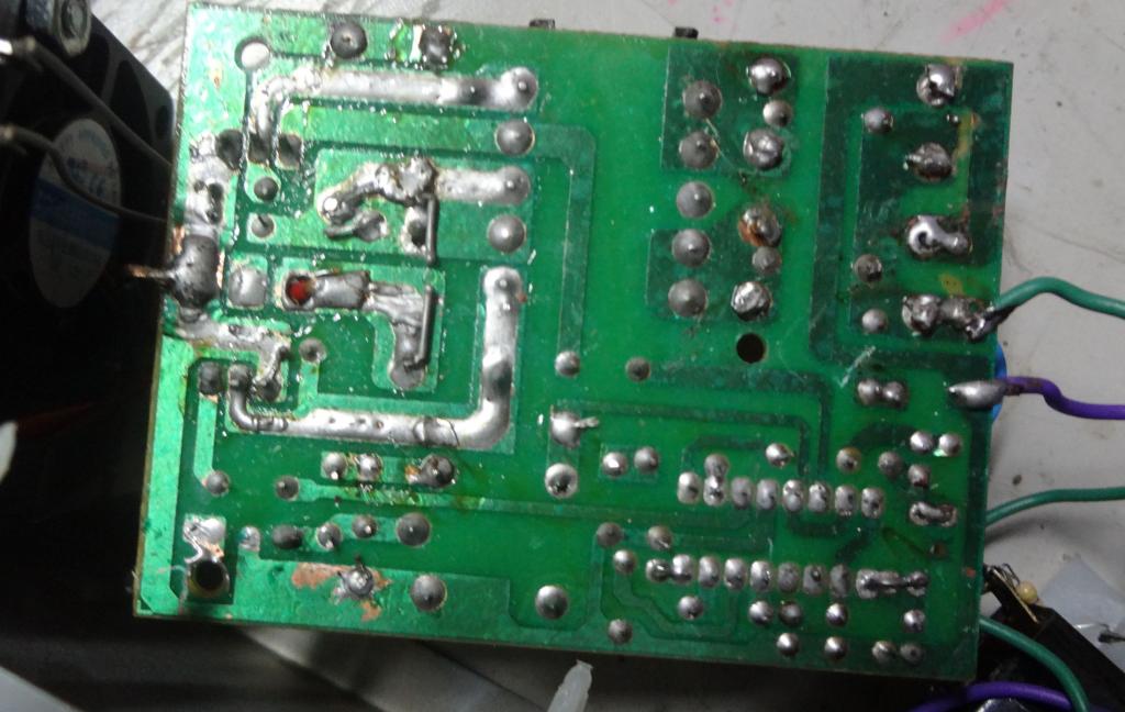

    Em có mua 1 cái inverter 160w ở chợ nhật tảo giá 170.000đ... thấy nó ghi là 160w, bảo hành 3 tháng! định mua về đùng khi cúp điện, thắp vài cái bóng đèn 3U... nhưng mua về em mới test thử cho tải cái TV 16inch, bật nút nguồn thấy không lên, em rút ra cho tải 3 cái bóng 3U điện quang loại 18w/cái. tải khoảng 3 phút thì nó tắt phụt đi...em tắt công tắt bật lại thì sáng được 1 lúc khoảng vài phút thì ngủm luôn... em tháo ra thì không thấy hư hỏng gì cả, nghĩ là chết con Ic 18 chân rồi vì 2 con Fet em đo thử thấy còn ok... nhưng khổ nổi 2 con Fet và con Ic đều bị xóa số. Mong các bác giúp em sửa nó, tìm giúp em tên 2 con bị xóa số kia tên gì để em tự sửa chữa. mặc dù còn bảo hành nhưng nhà xa quá... xuống nhật tảo gần 90km. với lại em mua hàng ở đó cũng ko còn nghĩ đến chuyện bảo hành rồi... haizz! Mong các bác giúp em! em cám ơn!

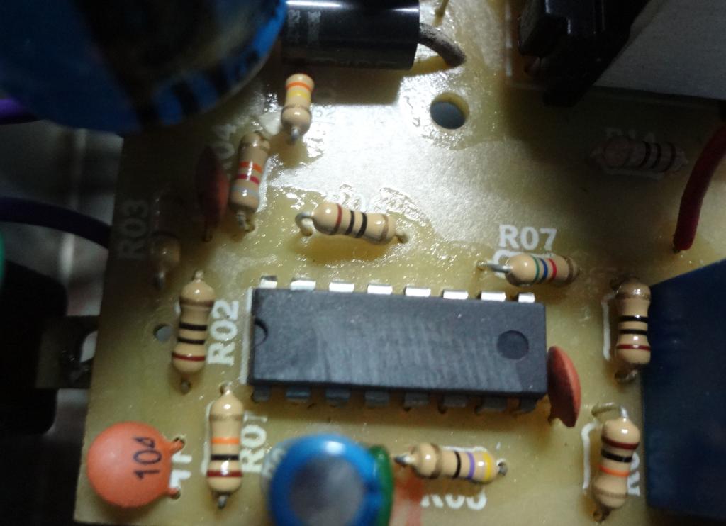

      Con ic là sg3525 hoặc ka3525.

              Con ic sg3525 hoac ka352.mach nay chi thap den thoi khong xem tivi duoc.em qua mobile nen khong viet co dau duoc,em se edit bai.

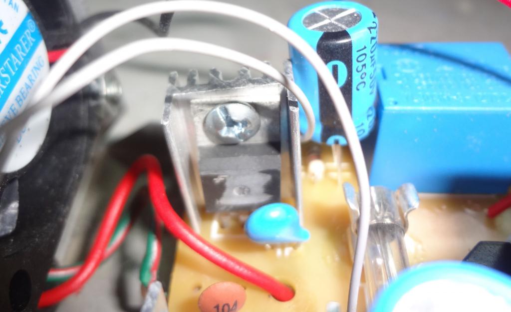

              vậng,tks bác. vậy còn hai con Fet tên gì ah? có thể thay thế bằng con irfz44n được không ah?

                  em thay bằng con 7500 hay tl494 được không ah? nhà e có sẵn con đó...!
                    Nguyên văn bởi haivan143 Xem bài viết
                    7500 và TL494 như nhau, cơ chế làm việc giống với SG3525 nhưng vị trí chân cẳng khác. Bạn nhìn mạch xem nguồn cấp vào IC thế nào rồi thay thế tương ứng là đc
                      3525 16 chân.tl495 18 chân
                        TL494 bạn ơi (16 chân), đồ thông dung dễ kiếm mà
                          ic thì chắc là sg3525 ko phải TL494 vì ko thấy có thêm transistor đệm đằng sau
                            uh nhỉ.nhầm

                              Vâng, còn 2 con fet thì thay thế bằng con nào được ah?
