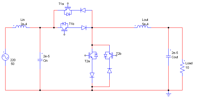

    Hix, càng nhìn kĩ thì càng thấy cái mạch này nguy hiểm.
    - Thứ nhất, trong mạch biến đổi công suất kiểu băm thế này, không bao giờ lại chỉ dùng đơn lẻ 1 transistor rồi nối với tải. Bởi lẽ sự quá áp trên transistor sẽ phụ thuộc hoàn toàn vào tính cảm của tải. Bao giờ cũng phải dùng 1 transistor và 1 diode tạo thành 1 đơn vị chuyển mạch (tức là khi transistor on thì diode off và ngược lại). Khi đó sự quá áp trên transistor sẽ chỉ phụ thuộc vào điện cảm của vòng Trans-D-ground-Trans. Điện cảm này hoàn toàn khống chế được bởi người thiết kế.
    - Thứ 2: trong mạch trên, nếu điện áp ngược có thể làm transistor bị thủng thì nó cũng làm cho diode D bị thủng. Khi 2 diode D bị thủng thì 2 diode d sẽ đấu // và phân cực ngược nhau. Lúc này các transistor ko có tác dụng (đều bị ngắn mạch bởi các diode d). Áp vào và áp ra là bằng nhau, không có biến đổi --> thiết bị sẽ sao đây?
    - Thứ 3: nguyên lý chung là trong trường hợp linh kiện bị hỏng thì nó phải cắt nguồn ra, cách ly tải với sơ cấp. Nhưng trong mạch này, khi linh kiện bị thủng thì nó lại nối tải trực tiếp với nguồn sơ cấp.
    Tất nhiên khi tất cả hoạt động tốt, transistor ko bị thủng v v thì mạch vẫn hoạt động bình thường. Nhưng điều này ko đảm bảo rằng vào 1 ngày đẹp trời nó sẽ ko xảy ra nhũng tình huống trên.

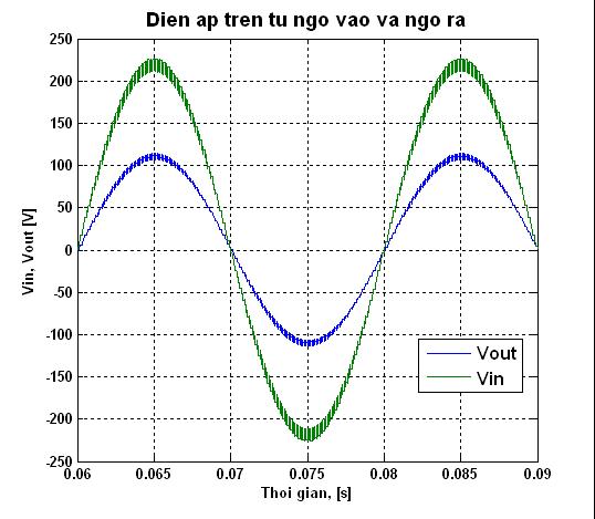

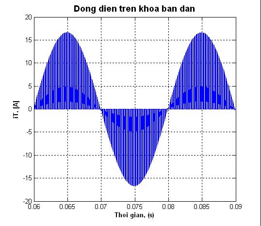

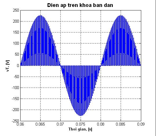

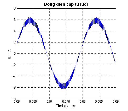

                          Tranh thủ cuối tuần làm cái này mời các bạn xem. Trong mạch này, tất cả các diode có thể bỏ đi vì soft ko có con transitor riêng lẻ nên mình phải cho thêm diode vào để tạo ra. Các khóa T1 (T1a và T1b) và T2 (T2a và T2b) được điều khiển bù nhau, tức là thằng này on thì thằng kia off và ngược lại.
                          Trong mạch này mình cho switching frequency là 10 kHz.
                          Lin, Cin là lọc đầu vào
                          Lout, Cout là lọc đầu ra.
                          Do cách điều khiển bù nhau nên điện áp phân cực trên các khóa khi nó mở (off) đều bị ghim ở điện áp của tụ Cin. Ví dụ: khi T1 on, T2 off thì T2 sẽ // với Cin còn khi T1 off, T2 on thì T1 lại // với Cin. Áp trên Cin chính là điện áp nguồn.
                          Sơ đồ này chỉ khác sơ đồ của bạn Lan huong ở sự xuất hiện của T2. Nếu ko có T2 thì khi T1 off nó sẽ làm hở mạch Lout. Áp dụng định luật mạch vòng: tổng áp trên 1 vòng bằng 0 cho vòng T1, Lout, Cout, Cin sẽ thấy quá áp trên Lout chính là phần quá áp trên khoá T1. Vì vL = -Ldi/dt. i là dòng tải, dt chỉ là thời gian chuyển mạch, rất bé nên quá áp vL sẽ rất lớn.
                          Nếu bỏ Lout đi, thì khi T1 on, nó sẽ đấu trực tiếp Cin với Cout (ngắn mạch điện áp sơ và thứ cấp), khi đó dòng trên T1 sẽ là dòng ngắn mạch. Dòng xung lúc này là: i = -C*dv/dt.
                          Như vậy nếu chỉ dùng 1 khóa thì lúc chuyển mạch sẽ bị rơi vào 1 trong 2 trường hợp hoặc ngắn mạch nguồn áp gây xung dòng hoặc hở mạch nguồn dòng gây xung áp. Điện áp thứ cấp đo được có thể vẫn có dạng sin, nhưng dòng và áp trên khóa sẽ bị xung rất lớn làm hỏng khóa. Ngoài ra, dòng lấy từ lưới vào có thể sẽ bị băm, tức là sẽ làm cho lưới xấu đi nhiều.
                          namqn: dùng định dạng .gif hay .jpg sẽ giúp giảm dung lượng tập tin ảnh rất nhiều mà không ảnh hưởng đến chất lượng. Rất tiếc tôi đã thử nhiều lần mà vẫn không tải "schematic.bmp" về được để chuyển định dạng.
