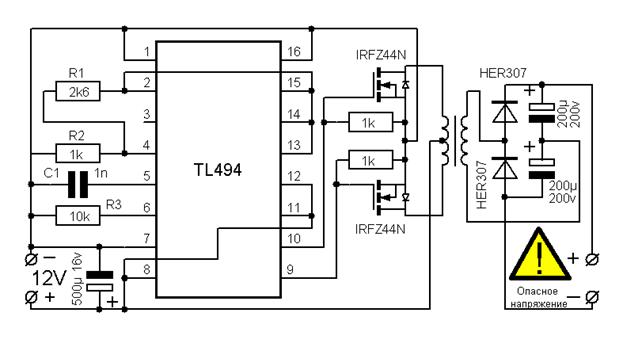

ID:	1410349em đang làm mạch inverter 12v to 220v 40w
    theo mạch cua pác viethung(để thắp đèn khi cúp điện) mà đang thắc mắc chổ mấy con diode xung, em tìm ko ra mấy con đó, liệu có thay đc băng con nào trong bộ nguồn máy tính ko các pác??? (ví dụ FR107, FR154,...)
    Mấy con HER307 trong mạch đấy thay tương đương bằng FR307, bán rộng rãi ngoài thị trường. FR107 cũng có thể được tùy tải, nhưng cũng có thể không đủ dòng.
      vậy nếu mắc song song nhiều con thì sao nhỉ (song song 5 con chẳng hạn)
        lắp nhiều làm j nhỉ? vừa tổn hao điện, vừa xấu mạch. thay tháo khó, mà chẳng biết con nào die nếu mạch hỏng. Chịu khó lượn đi mua ít LK về mà làm, đáng bao nhiu đâu nhỉ?

            Diode xung Trong các bộ nguồn xung thì ở đầu ra của biến áp xung , ta phải dùng Diode xung để chỉnh lưu. diode xung là diode làm việc ở tần số cao khoảng vài chục KHz , diode nắn điện thông thường không thể thay thế vào vị trí diode xung được, nhưng ngựơc lại diode xung có thể thay thế cho vị trí diode thường, diode xung có giá thành cao hơn diode thường nhiều lần. Về đặc điểm , hình dáng thì Diode xung không có gì khác biệt với Diode thường, tuy nhiên Diode xung thường có vòng dánh dấu đứt nét hoặc đánh dấu bằng hai vòng.

                      Chào các anh.
                      Em đang làm diver động cơ bước.Con diode BYV28-150 em tìm nhiều rồi nhưng không thấy bán.con này chịu dòng 3.5A
                      Em nghĩ phương án thay thế dùng HER307 hay FR307 hay N15822.các loại này chịu dòng 3A.
                      Nhưng em vẫn chưa hài lòng lắm vì lo ngại chất lượng diode.Loại HER507 hay FR507 chịu dòng 5A thì ổn rồi nhưng em không biết có bán không.
                      Nếu có con diode nào làm việc tần số cao chịu dòng tốt ở 3.5A-> 5A thì mọi người tư vấn giúp em và có thể mua ở đâu.
                      Em cần khoảng 40 con.
                      Em ở TP HCM.
                      Em cảm ơn.

                        Hi bạn, trong nguồn atx có các diot xung ở các đường 12v-15A, 5v-20A...Các diot xung này thường là loại SBL2045ct, tra datasheet thì là 45v-20A.
                        Các con này không thay thế cho con HER307 trong mạch trên được, vì đường ra lên đến 300v-3a mà phải thay bằng các con tương đương với HER307 (thông số 3A-800V), bị quá áp nên sẽ hư diot.

                          Hi bạn, trong nguồn xung đầu đĩa ở các đường 12v; 5v, các diot xung này thường là loại chịu điện áp thấp.
