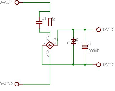

    Nhà em có mấy cái quạt mini dùng điện 18V. Thấy trên diễn đàn nhiều bài hướng dẫn làm mạch 12V từ nguồn 220V bằng cách sụp áp, mà không thấy có bài hướng dẫn làm mạch 18V bằng cách này hoặc những phưong pháp khác. Quạt nhà em là 18V, 160mA. Em chỉ mới mầy mò tập làm mạch điện tử thôi, cũng tính triễn khai mạch 12V sụp áp lên 18V nhưng không dc. Rất mong các pro giúp em ha. (Dùng biến thế thì cồng kền lắm )
    Em cám ơn!
    cậu làm mạch như vậy nè chạy ok luôn! kiếm con Zenner 18v khoảng 500mA
      Cám ơn bạn nha. Sẵn cho mình hỏi luôn là con C1 giá trị tùy ý sao? Em có 2uF, 5uF và 0.3uF. dùng con nào là thích họp nhất vậy bạn?
        con C1 bạn dùng 0.3uF
          Thực tế thường hay dùng mạch giảm áp bằng tụ để có hiệu suất cao, tỏa nhiệt ít trên điện trở. Tụ C1 lấy 2uF, trở R1 = 100 - 220K để xả áp trên tụ khi rút phích điện, chống giật khi cầm vào 2 chân phích cắm.

              cảm ơn anh đã góp y thêm em cũng ko để ý tới vấn đề an toàn: mà tụ lọc xoay chiều có 0.33uF nên cũng ko cần xả nữa. mà con trở của anh 120k-220k ko cần trở công suất hả anh!
                mấy mạch này nguy hiểm lắm, sờ vào giật nhảy cẫng lên.nếu che chắn kỹ thì mới nên dùng

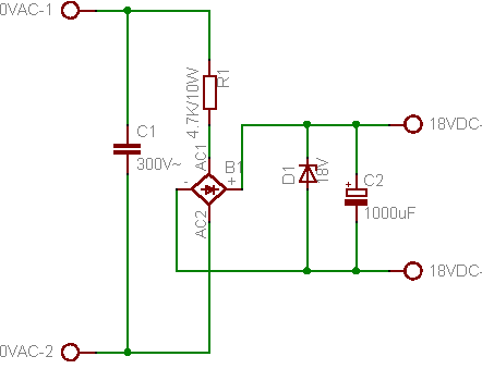

                  Cám ơn các bác nhiều lắm. Tại dưới quê nên linh kiện điện cũng không nhiều. Nhưng thích điện tử lắm lắm. Theo như em tính thì con trở R1 vào khoảng 3W là sài đc rồi phải không các bác? Nếu như em mắc 2 hay 3con 100K 2W nối tiếp nhau liệu có dc không nhĩ? (em mới học điện tử thôi nên còn nhiều cái chưa biết). Mong dc chỉ giáo nhiều!
                    Trở xả áp 100k - 220k, công suất 0,5W là được, có thể mắc nối tiếp 2 con 100k cũng được. Khi dây nóng mắc về phía tụ thì áp ra khá an toàn (không giật), không được cắm điện khi hở tải vì dòng qua diode ổn áp lớn có thể sinh nhiệt làm hỏng diode.

                        Chỉ có cách là nắn 1 chiều sau đó PWM thì cho công suất cao thôi. Hạn dòng bằng tụ trở vừa cho CS nhỏ vừa kém ổn định thiếu tính linh hoạt. Và nếu không dùng biến áp thì chuẩn bị tinh thần chẳng may sờ vào là " đứt "
                          Cắm vào ổ điện thì biết đâu là pha nóng đâu là pha lạnh chứ.
                          Mà sao chưa có tải thì dòng qua diot lại lớn?
