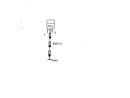

    là thế này: em đang làm một cái mạch nó yêu cầu điện áp là 14v dong 0.6A
    nhưng o quê em em tim mãi mí dc con 7812 ko có 7815 nên bjo em ko biết làm thế nào để có điện ap ra là 14v, tại vì 7812 chỉ cho ra 12v thôi. cấp cho mạch thì ko đủ điện áp => mạch chạy kém.
    Biến áp em dùng là 220v~/15v 1.5A
    Ai biết cách khắc phục vấn đề này thì chỉ giáo cho em với. Em mới biết về đt nên gà quá. ko biết làm thế nào.
    Cảm ơn nhiều!!!!!!!!!

      nối con trở 2k từ chân 3 về chân 2. Chân 2 nối xuống mass qua trở 150ohm(điều chỉnh lại để áp ra cxác,giá trị trở ở trên mới chỉ tương đối thôi)

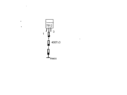

        Bạn cần áp 14v trong khi bạn chỉ có ổn áp 7812 bạn làm như sau nhé.bạn nối tiếp 3 con diot nối tiếp với nhau.rồi tiếp mass (chân 2) con 7812 như thế đâu ra chân 3 sẽ có 14,1v ok như yêu cầu nhé

          anh Phuong có thể noi rõ hơn cho em dc ko?
          tại sao lại có thể măk them 3 con diot noi tiep nhu vay?
            Cái này chỉ là kinh nghiệm thôi.Bạn làm đi đảm bảo ok

              Nếu dùng 7815 thì mắc nối tiếp 2 con diot 4007 ở đầu ra của 7815, nếu dùng 7812 thì chân 2 của 7812 mắc thêm 3-4 con diot rồi mới xuống mass( vì sụt áp diot 0,5V-0,7V). 78xx nó luôn ổn định điện áp đầu ra - chân 3 của nó so với mass - là chân 2, mắc thêm diot thì điện áp chân 2 được nâng lên 1 khoảng bằng với điện áp rơi trên diot(Vd), trong khi đó 78xx luôn giữ ổn định điện áp giữa chân 3 và chân 2, do đó điện áp chân 3 thu được = xx + Vd
                cách làm các bạn nói đều đúng nhưng theo mình nghĩ ở trường hợp này đện áp vào có 15v mà điện áp ra yêu cầu 14 v là hơi khó đó bạn ạ.Theo mình bạn chỉ cần dùng R sụt áp là được thôi.
                  theo bạn denchuavn thì biến áp bao nhiêu thì đáp ứng dc?
                    Biến áp ~15V, chỉnh lưu xong sẽ đc 15√2(V) thừa đủ đk ổn áp của 7815, 7812 lại càng dư, nếu dùng trở sụt áp mà ko có 1 cơ cấu ổn áp nào thì khi tải ra thay đổi hoặc điện áp vào thay đổi sẽ làm sai điện áp ra ngay.

                      theo cấu trúc của con ic 78xx đó bạn ạ.thực tế chân 2 nối mát(gnd)lá chân lấy mẫu để ổn áp mà.bây giờ mình nâng mức lấy mẫu lên là ok thui

                        em lam dc roi anh Phuong ak. em wuan lại cai bien ap len 20v. noi 4 con di ot vao chan 2.
                        Ra dc 14,4v
                        => mạch chạy ngon. hi
                        cảm ơn mọi người nke!
                          nguyên lý dựa trên điện áp rơi trên diode là 0.7 mắc 3 con nối tiếp thì điện áp rơi trên nó là 2.1 v
                          đầu ra của 7812 là 12 V đáylà điện áp ở chân 3 với chân 2 cộng thêm 2.1 so với mas nữa thì ra 14.1 rùi
