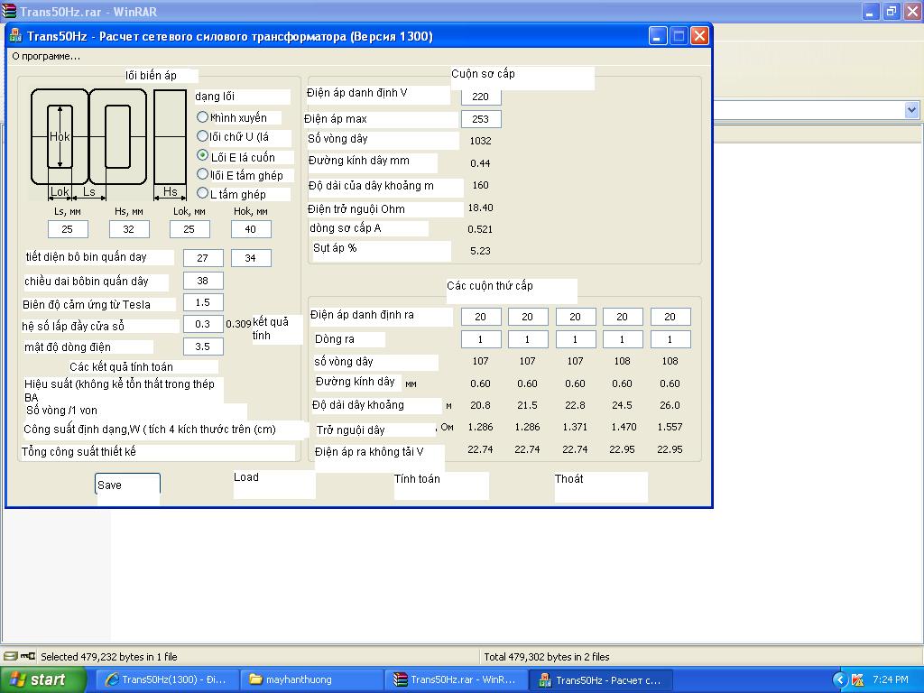

    Nhân tiện bạn hỏi về cách tính biến áp 50hZ, cũng để cho thuận lợi và nhanh khi tính toán. mặc dầu công thức kinh nghiệm khá nhiều người biết, tôi xin tặng các bạn quan tâm đến vấn đề này 1 trình ứng dụng hữu ích, tuy nhiên nó có xuất xứ từ russia, vậy nhờ anh em nào (mời anh thanhfdc-chuyển sang tiếng Việt cho dễ sử dụng)
    Anh em cứ down về sau đó chạy file exe lên
      Theo như yêu cầu quấn biến áp amly của bạn thì muốn có diện áp ra 80v (+40-40) thì đầu ra phải có điện áp là 30+30VAC. (trước khi vào bộ nắn lọc). Vậy ta thay vào trang của chương trình là ra 2 cuộn thứ cấp 30và 30vac. Dòng là 25a. Cuộn sơ cấp điện áp 220v. (cao nhất là 230V). Mật độ dòng là 3.5A/mm2. Thay các dữ liệu kích thước của lõi biến áp (ví dụ là lõi EI) có tiết diện là 40x100 kích thưoc bobin quấn dây là 42X102X122. ấn nút tính toán thì chương trình cho ra đáp án sau: Sơ cấp quấn 235 vòng dây d= 1.62mm -day dài cỡ 75m. Thứ cấp gồm 1 cuộn lấy điểm ra ở giũa 34+34 vòng d=3.02mm. Độ dài dây cỡ 12,5+13.0m. Điện áp ra xoay chiều mạch hở là 31.8v+31.8v !

                Đây là bản tạm dịch ra tiếng Việt . Bạn thanhfdc Việt hóa hộ nhé
                  Nguyên văn bởi thanhfdc
                  Trình còi nên em chỉ làm được như thế này thôi. Các bác dùng tạm. Mấy cái tooltip thì cái tool SDL Passolo 2011 của em ko chọc ngoáy vào tới đó được nên đành chịu thua.
                  [ATTACH]32642[/ATTACH]
                  Có 1 lỗi nhỏ xuất hiện, khi ta ấn vào mục chọn lõi xuyến thì kích thước D,d,H của lõi lại hiển thị thành Hs, Hok..Bạn xem có chỉnh được ko?

                        Các bạn tải chương trình về. Chạy file có đuôi exe. ra giao diện trình tính toán. Chọn loại lõi biến áp của bạn (hình U, hay E. Chọn dạng vật liệu lõl là thép lá cuộn hay thép tấm dập), Nếu là thép lá cuộn thì biên độ cảm ứng từ chọn <=1.2. Nếu là thép tấm dập thì <=1. Xong nhập các kích thước lõi biến áp đo được của bạn vào. Nhập điện áp vào (danh định và Vmax). Đầu ra thứ cấp thì nhập điện áp ra và dòng ra cần có ( có thể có nhiều đầu ra) Xong nhấn nút tính toán. Nếu có đáp án thì coi như xong. Còn nếu có 1 menu khuyến cáo nhảy ra thì có thể bạn đã chọn công suất ra lớn quá so với sức chịu của lõi. vậy bạn phải chọn lõi khác to hơn mà tính lại. Chúc thành công!
                          hai ô thông số trong mục tiết diện bobin quấn dây mình xác định như thế nào bạn hướng dẫn giúp minh nhé.
                            rất hay cám ơn các bác nhiều,,,,cái này có áp dụng cho motor dây quấn ko vậy bác. chúc vui.
                              Nguyên văn bởi tonngokhong Xem bài viết
                              Hai thông số trong tiết diện bobin quấn dây, nói chính xác là để xác định chu vi của tiết diện này (có tính cả cách điện nếu như là lõi xuyến)từ đó nó sẽ tính ra dây sơ cấp và thứ cấp dài mấy (m). Trong trường hợp của bạn thì nhập vào ô thứ nhất là ((D-d)/2)+độ dày cách điện của lõi, còn ô thứ 2 nhập vào chiều cao H+độ dày cách điện là ok
