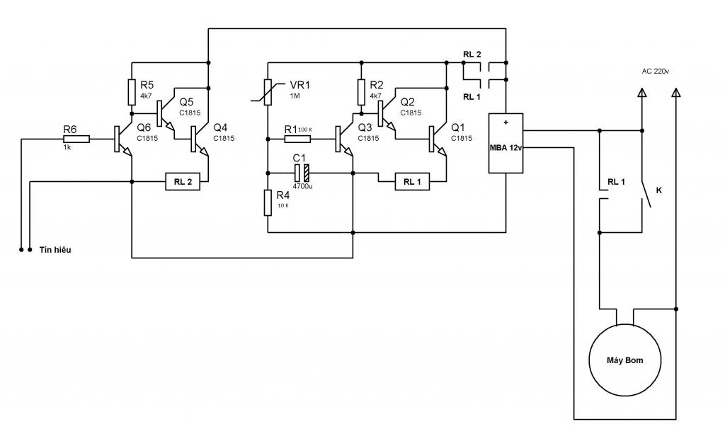

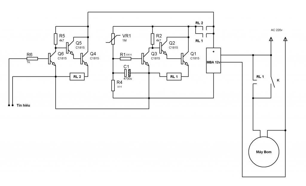

Điều chỉnh VR để có thời gian bơm nước hợp lý nhất,chỉ cần thả 2 sợi dây tín hiệu vào mực nước muốn bơm và điều chỉnh VR đối với thơi gian cần bơm.
Đã ráp thử và cahỵ 1 tháng nay chưa thấy hư hỏng gì
