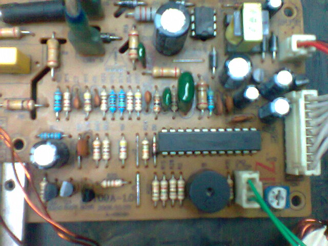

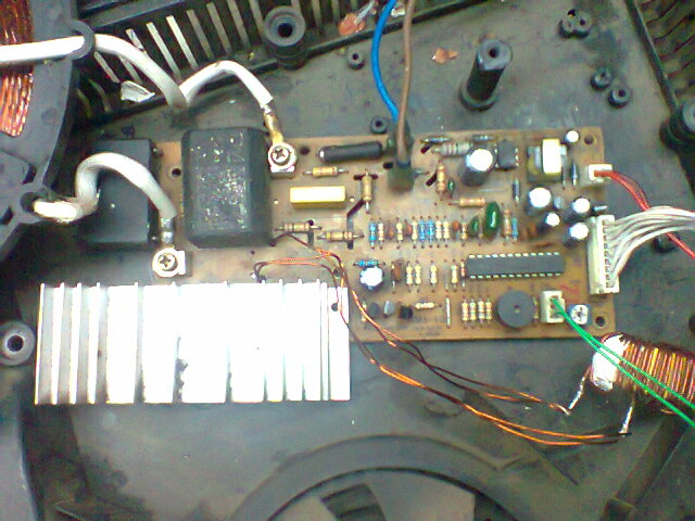

    bệnh tật của em nó thế này các bác ạ.cắm điện vào bình thường bật lên bình thường khi không có nồi thì máy báo ko có nồi nhưng khi đưa nồi vào thì máy bắt nồi cái rồi tắt ngấm đưa về chế độ off bật lại thì lại thế các bác ạ.đây là chân dung của em nó ạ.em đã cày con này bật hết mạch mà chưa thấy phát hiện gì các bác ạ.cụ thể em đã kiểm tra được như sau:kiểm tra điện trở lấy điện áp mẫu và cao áp đưa về mcu.thay tụ lọc 5uf.thay tụ lọc 0,3uf.kiểm tra đèn khiển cho IGBT.1 số điện trở e cảm thấy nghi ngờ.cả máy có độc 1 con mcu này thôi các bác ạ.bàn phím trên chỉ có nút ấn và led hiển thị.các bác giúp em với.thank các bác nhiều.Click image for larger version

    bạn kiểm tra thêm phần dò dòng chỗ IGBT, dò áp giữa 2 đầu dây từ nữa. xem có con trở hoặc tụ nào có vấn đề không.

      bệnh tật của em nó thế này các bác ạ.cắm điện vào bình thường bật lên bình thường khi không có nồi thì máy báo ko có nồi nhưng khi đưa nồi vào thì máy bắt nồi cái rồi tắt ngấm đưa về chế độ off bật lại thì lại thế các bác ạ.đây là chân dung của em nó ạ.em đã cày con này bật hết mạch mà chưa thấy phát hiện gì các bác ạ.cụ thể em đã kiểm tra được như sau:kiểm tra điện trở lấy điện áp mẫu và cao áp đưa về mcu.thay tụ lọc 5uf.thay tụ lọc 0,3uf.kiểm tra đèn khiển cho IGBT.1 số điện trở e cảm thấy nghi ngờ.cả máy có độc 1 con mcu này thôi các bác ạ.bàn phím trên chỉ có nút ấn và led hiển thị.các bác giúp em với.thank các bác nhiều.[ATTACH=CONFIG]56601[/ATTACH][ATTACH=CONFIG]56602[/ATTACH][ATTACH=CONFIG]56603[/ATTACH]
      Bac kt ky may r lay xung ve ay(r vai tram k) sory ae may e mat tieng Viet

        Bác lưu ý hộ em cái phần nguồn cấp trước bác ạ, khi mạch kích hoạt động nguôn AC bị giảm đột biến,có thể nguồn cấp trước bị tụt áp cung cấp nên MCU reset bác ạ, vì như bác nói chẳng còn chỗ nào hư nữa, thì chỉ còn chỗ này thôi
          em cũng nghĩ như bác.nhưng chưa kiểm tra được vì hôm nay em làm k3.sáng mai em về em sẽ kiểm tra.lúc em thử em cũng để ý đèn nguồn xem có bị tụt không ma không thấy gì.cảm ơn bác đã giúp đỡ em.
            hỏng ở mạch bảo vệ quá dòng

              cảm ơn bác nhưng em cũng tìm không thấy đường phải hồi dòng đâu cả.bếp này cũng không có cảm biến dòng.
                báo cáo các bác em đã kiểm tra nguồn cấp trước cho mcu.mạch reset.thay tụ lọc trên 2 đường này cũng được.em gặp 3 bếp từ của 1 quán lẩu mà sửa được co 1 cái chẳng nhẽ cái này cũng phải bỏ sao.các bác giúp em với.con này lại có trương chình bên trong.

                  Thế thì gay rồi bác ơi! cách cuối cùng là thay thử MCU để xác định pan mà thôi.kiếm đâu đó có con này (cùng loại bếp còn chạy) thay qua thì mới kết luận được bác à, chứ khám bệnh từ xa thế này thì thật là mù mờ lắm, chẳng biết đâu mà định được.
                    nhà mình dùng bếp như bạn . mổi lần điện yếu diều nhảy về of bởi vậy mình cứ nghĩ do hong phần điên vào , bạn xem dây nguồn vào có dứt o phích cắm không ? vì luc đó tiết diện dây nhỏ sẽ không đủ dòng sẽ tắt hoăc bi long nơi nao không?

                        tình là tình là e lại không có con nào giống như thế để thay thử thế mới chết chứ.

                          Bạn bỏ nồi trực tiếp lên mâm từ đun thử xem sao nhé....
                            cảm ơn bác e xẽ thử luôn!
