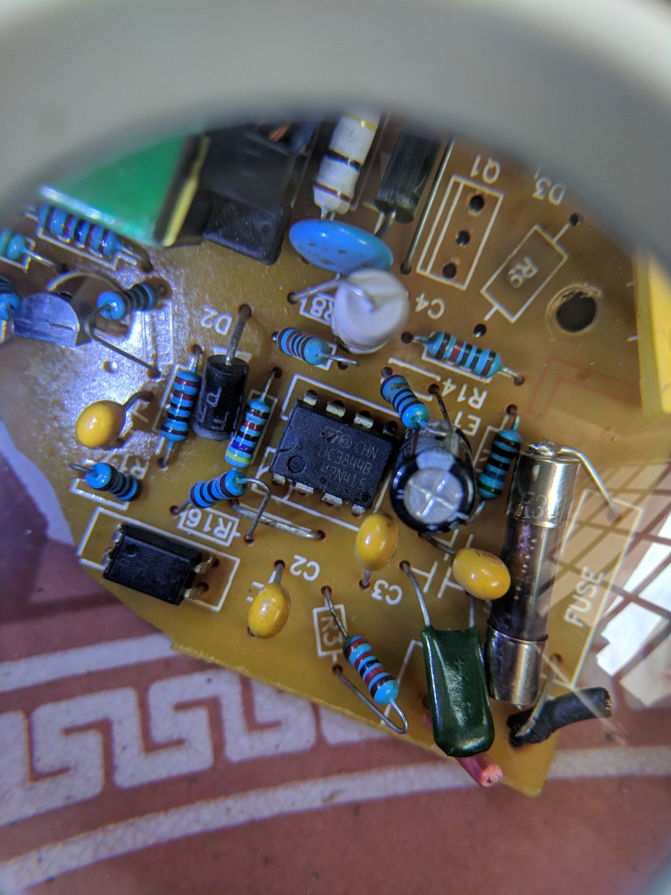

    Em có cây quạt sạc để lâu, nay cắm lại nó kg lên, em mở ra đo thấy cầu chì bị đứt. Em thay cầu chì mới vô, vừa cắm điện là nó nổ chỗ cầu chì ngay.
    Mạch nó đây, mong các bác chỉ em hướng đo, tìm lỗi để xử lý .

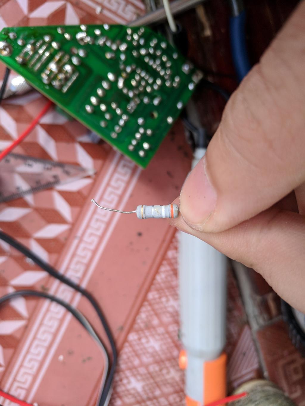

      Ngoài ra mình thấy con trở này nó bị nổ 1 khoảng, xả ra đo thì không có điện trở và không thông. Mình không nhìn được màu chính xác xin nhờ anh em xem dùm trị số của nó ạ.

        Con này là cam-trắng-nhũ bạc-nhũ vàng, trị số 0.39 ohm.
        Nhưng bạn chuẩn bị tinh thần là IC xung cũng chết rồi nhé, hiếm khi chết FET + trở mà IC sống lắm.

          À, mình vừa chụp hình con IC xung nó là LK3844B, con này chợ N Tảo có không anh ? Nếu không thì có thể dùng con nào khác thay thế không vậy anh ?

            Con IC nguồn là UC3844 không phải LK3844, con này là con thông dụng, ra mấy quầy nhật tảo có bán.
