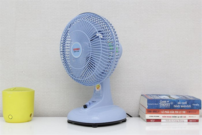

    Em có cái quạt senko B102, tháo ra thì nó ko có tụ điện. E đang muốn mắc thêm tụ điện để cho nó quay khỏe hơn, xin hỏi các bác cách mắc thêm tụ vào như thế nào ạ?

      Loại này kiểu đoản mạch, chắc phải lắp tụ vào cánh của nó để tăng lực ly tâm...

        Bạn thay cánh quạt nhỏ hơn là được.

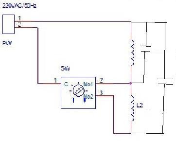

          E thấy cuộn dây thì có 3 đầu dây tương ứng với 2 số, lắp thêm 1 tụ nhỏ vào giữa 2 đầu dây để quạt quay khỏe hơn có đc ko các bác ?

              E định gắn ntn:

                Quạt mà không có tụ là quạt dùng vòng ngắn mạch. Gắn thêm tụ vào không tạo thành từ trường quay mà tạo mùi khét lẹt

                        Tốc độ quạt tính bằng công thức N = 60 x F /P
                        F= tần số lưới điện.
                        P = số cặp cực, quạt có số cặp cực là 2
                        N = số vòng quay
                        N= 60 X50 / 2 = 1500 vòng /phút.
                        Thay đổi điện thế là thay đổi công suất . Nếu quạt 110volt mà tăng điện thế lên 220volt thì tốc độ tối đa cũng chỉ được 1500 vong /phút. Cuối cùng quạt bốc khói.

                          vậy thì phải tăng Hz rồi, bác có cách nào tăng từ 220ac/50hz lên 220ac/70hz ko ạ ?
                            Nguyên văn bởi yname11 Xem bài viết
                            Cũng không được.
                            Số vòng dây quạt được tính từ điện thế 220VAc và tần số 50h. Bây giờ dùng tần số 70h thì điện thế quạt >220 Volt làm quạt quay chậm .
                            Nếu muốn học hỏi, thí nghiệm thì cắt bò bớt 1 cặp cực, giãm điện thế xuống 110Volt, thì quạt sẽ quay 3000vòng / phút. Nhưng do công suất bị giảm , ma sát lớn làm quạt lại quay chậm.
                              Cũng không được.
