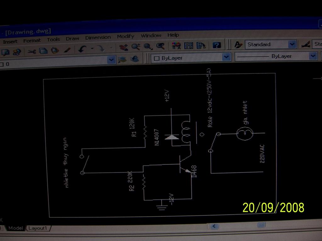

            Theo yêu cầu của bạn tôi sẽ cho bạn một sơ đồ dễ nhất mà nếu đọc xong bạn có thể làm được ngay.nhưng cái khó nhất là bạn phải mua được nhiệt kế thủy ngân có điều chỉnh được nhiệt độ theo mong muốn. Loại này có xuất sứ từ Trung Quốc cấu tạo như sau :dài 350 đến 400mm hình trụ có đường kính vỏ khoảng 35mm ,phía gần bầu đựng thủy ngân nhỏ cỡ ngón tay út dài khoảng 70-100 mm .phía trên có núm chinh để thiết đặt nhiệt độ theo ý muốn.Trên thân có vạch chia độ như nhiệt kế thường .chú ý khi chỉnh thì nhìn cái kim phía trong lòng nhiệt kế lên xuống khi ta chỉnh muốn ngắt ở nhiệt độ nào thì chỉnh kim đúng vach đó.
            Nguyên lý hoạt động : NHiệt kế có thể đặt trong lòng của lò ấp hoặc đục lỗ để đút phần đuôi nhiệt kế vào lò. hai dây nhiệt kế nối như hình vẽ.khi nhiệt độ tăng thủy ngân nở ra và dâng lên khi chạm với đầu kim (giống như công tắc được đóng ) làm D468 được phân cực thuận dẫn điện và kéo rơle cắt điện cấp cho đầu gia nhiệt (bóng đèn hoặc dây trở).khi nhiêt đọ giảm thủy ngân co lại tụt xuống làm hở mạch D468 không dẫn rơle lại trở về vị trí ban đầu lại cấp điện cho đầu gia nhiệt.và quá trình lại nặp lại như trên .muốn không tốn điện bạn phải làm vỏ lò dầy cách nhiệt tốt. Máy này có thể thêm một số tính năng như :báo mất điện ,báo nhiệt quá cao.Nếu muốn có tính năng tự động đảo thì cần có vi điều khiển để thiết đặt thời gian .VV...
            Chúc bạn thành công.À mà bạn ở đâu nhỉ ?nểu ở miền bắc thì mua ở Hà Nội hoặc Hải Phòng trướ đây tôi hay mua ở Hải phòng .còn ở miền nam chắc mấy chợ bán đồ điện tử cũng có vì cái này tương đối thông dụng.Có gì muốn hỏi cứ hỏi mọi người sẽ giúp bạn.

                Tốt nhất là nên đi mua một cái đồng hồ nhiệt của Tàu . Giá rẻ , dễ sử dụng , dễ đấu nối , chạy trực tiếp 220V , Có hiển thị digit .....Đơn giản là bạn chỉ việc ấn phím setup giá trị nhiệt độ cần khống chế .
                Bạn có thể nối trực tiếp vào bóng đèn 220V nếu muốn ấp bằng bóng đèn . Hoặc có thể dùng điều khiển quạt thổi hơi nóng . Hoặc chỉnh cửa gió lò nhiệt ......
                Việc chế tạo đồng hồ nhiệt là không đơn giản . Vì bản thân các linh kiện lắp đồng hồ cũng bị sai số vì nhiệt . Để làm được thì kết cấu mạch phải được tính toán để bù lại nhiệt .
                Việc can chuẩn cũng khó khăn và mất rất nhiều thời gian vì ta không có nguồn " Nhiệt đô chuẩn "

                    Bộ điều khiển nhiệt máy ấp trứng
                    Hôm qua dùng protel để vẽ mạch nhưng trong đó lại có vi rút nên khi vẽ xong máy cũng đơ luôn lại phải cài lại win ,nên các bạn dùng phần mền miễn phí cần chú ý nhé.hôm nay dùng autocad mình mới dùng nên vẽ trông dở lắm các bạn chịu khó nhìn tạm nhé. mà sao vẽ xong không gửi được đành phải lấy máy ảnh chụp lại mới gửi được.

                      mạch điện của chị Trang thì tôi không rõ,tuy nhiên nếu bạn có ý định tự ráp mạch thì tôi sẽ gởi đến bạn hình bỏad mạch này,vì tôi cũng đang định dùng mạch này cho cái mỏ hàn dùng pin,nếu bạn dùng cho lò ấp trứng có lẽ cần chỉnh lại nhiệt độ và thử trước cho thích hợp.giá cả thì tùy nơi bạn ở ,nhưng có lẽ không chênh lệch nhiều đâu so với ở tp HCM.
                        Nếu bạn đã chấp nhận mua bộ điều khiển nhiệt độ thì đơn giản. Có rất nhiều loại, bạn nên chọn loại rẻ, mua đồ cũ ở đường Vĩnh Viễn gần chợ Nhật tảo.
                        Trước khi mua bộ điều khiển thì bạn mua đầu dò nhiệt chọn loại PT100, thang đo thấp để đo nhiệt độ môi trường, thang càng thấp thì điều khiển càng chính xác vì điều khiển lò ấp thì tối đa là 38 độ, thông thường là 37 độ.
                        Mình đã từng làm bộ điều khiền này, dùng PIC16F877A và đầu dò nhiệt là cảm biến nhiệt độ phòng của máy lạnh. Nó là điện trở nhiệt có giá trị điện trở khá lớn khoảng 5-10KOhm nên có thể mắc thành cầu phân áp và đưa qua bộ đệm là kết nối với ADC của PIC tốt.
                        PIC có ADC sẵn dùng rất tiện lợi. Dùng thêm một ngõ ra để điều khiển đóng cắt thiết bị cấp nguồn cho bóng đèn, nếu lập trình tốt bạn dùng Triac và lược chu kỳ(điều biên độ rộng xung) để điều khiển độ sáng của bóng đèn.

                          bạn trẻ cần phải biết sai số nhiệt độ của máy là bao nhiêu ? Khi nhiệt độ đạt,bộ điều nhiệt cắt nguồn điện không gia nhiệt nữa, nhưng do quán tính nhiệt , nhiệt độ vẫn tiếp tục tăng 1 hay 2 độ nữa . Biểu đồ gia nhiệt có dạng răng cưa. Để hạn chế sai số bạn trẻ cần sử dụng nguồn nhiệt có công suất nhỏ,đặt cảm biến nhiệt gần nguồn nhiệt.
                          Nếu bạn ở tp HCM bạn có thể mua bộ điều nhiệt ở khu dân sinh giá 100.000. Nếu bạn có kiến thức ,bạn nên thiết kế máy tự động thay đổi công suất nhiệt để biểu đồ gia nhiệt thẳng, sai số rất ít. Chúc bạn thành công.
