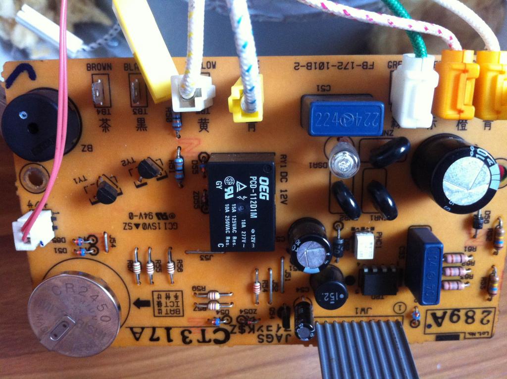

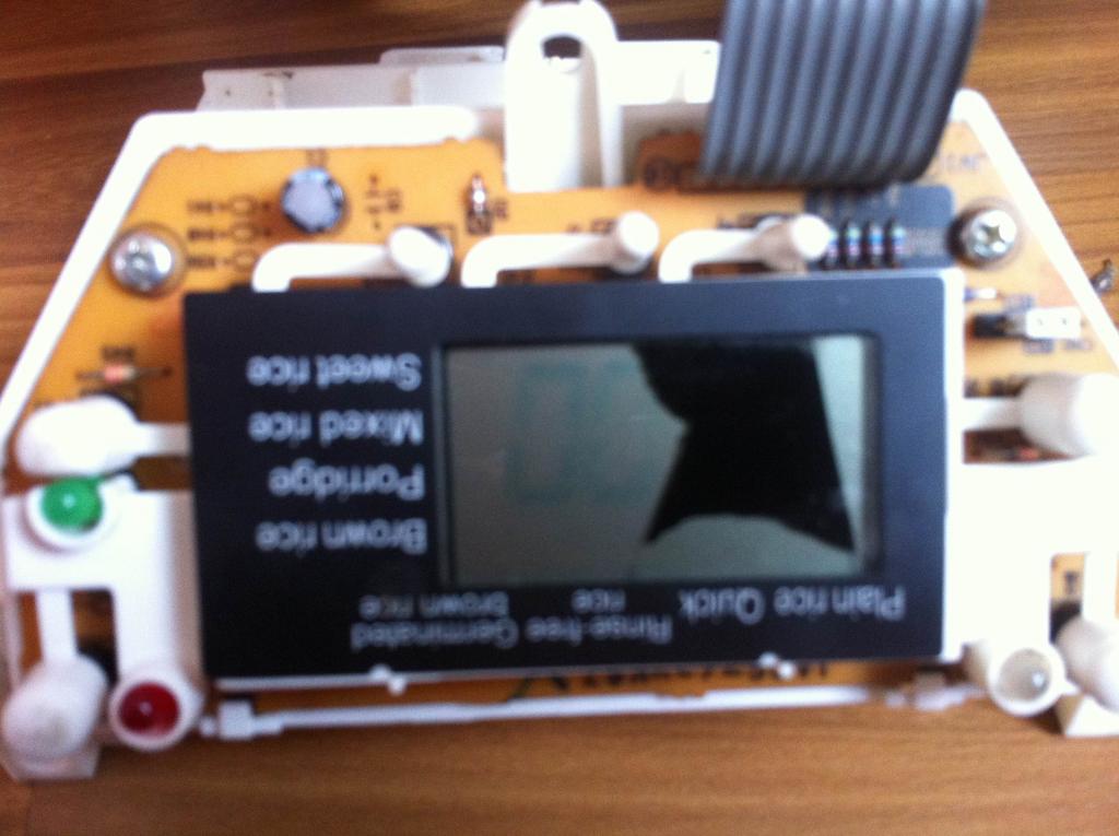

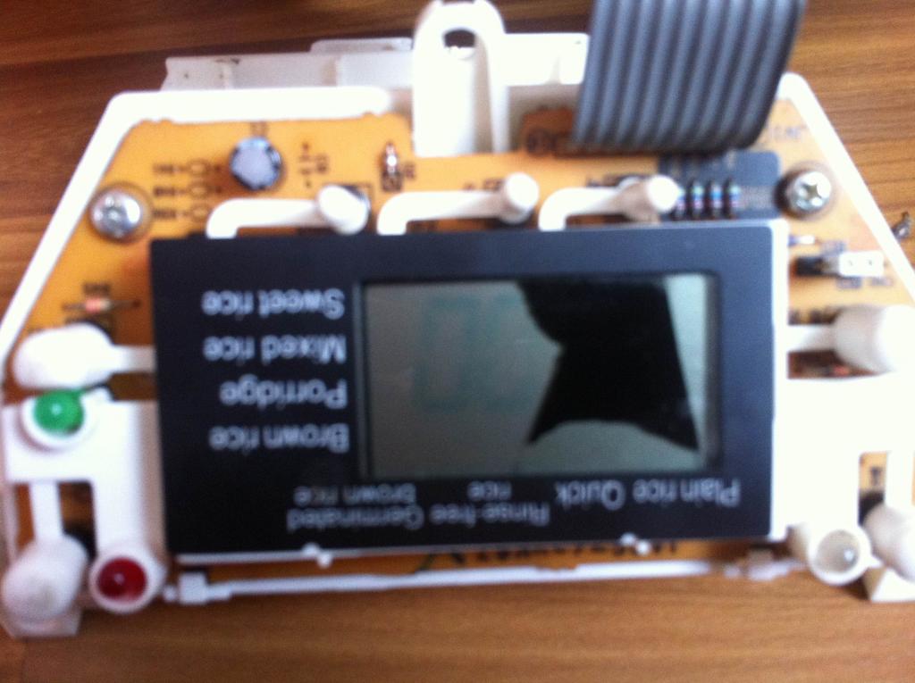

                          xin chào các bác tư vấn giúp mình với mình có cái nồi cơm điện tử tiger jag-s18w màn hình led nó vở như hình. Cắm nguồn không báo điện mong các bác chỉ giúp với mình dần điện tử không chuyên mong các bác có kinh nghiệp giúp đỡClick image for larger version
ID:	1385167Click image for larger version
                            Màn vỡ thì không quan trọng lắm vì cũng chỉ để chế độ đun cơm là chính. Bạn cắm điện rồi bấm nút Cook (đèn đỏ) xem có chạy không. Nhớ cắm đủ các dây vào nhé, kiểm tra cầu chì còn hay không đã.
                              À cái cầu trì nhiệt gắn đít nồi vẫn ok. Đèn không báo mầu gì cả trên main thì mình ko thấy cầu trì nào nữa cả . Cảm ơn bạn nhé chỉ giúp giờ tiếp tục ktra thế nào
