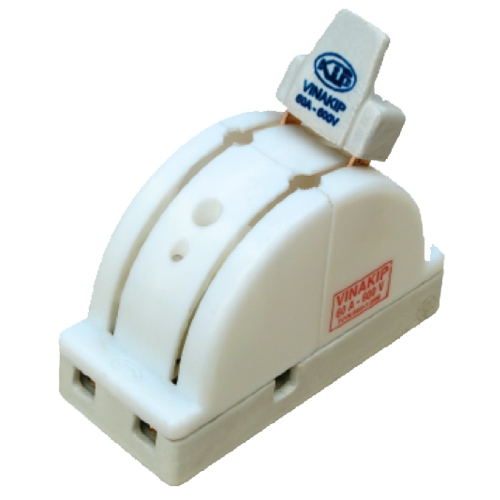

          nhìn mấy cái cầu dao đảo mà ngại quá. Mỗi lần đóng cầu dao nó bắn lửa ra kinh quá. Em toàn đứng từ xa lấy que gạt!
          Có thiết bin nào hiện đại hơn mà có chức năng tương tự ko bác!

            dùng công tắc tơ điều khiển từ xa

                Dùng khởi động từ(loại kép).Của SHINO_VANLOCK

                  dùng cho một pha cũng ok
                    Nói chung là dùng cầu dao gạt kia vẫn OK. Vấn đề là bạn nên rèn luyện tính dũng cảm Nó tóe lửa thì kệ nó, chả làm sao đâu. Và vấn đề nữa là hiểu về điện : Nó tóe lửa tức là xảy ra thì đóng/ngắt điện vào tải. Trước khi chuyển nên tắt hoặc rút các thiết bị điện ra khỏi ổ thì khi chuyển sẽ không tóe lửa nữa và còn an toàn cho các thiết bị.
                      Hôm qua em đi xem cái contacto mà hỏi chủ quán thì họ nói là ko làm dc như em mong muốn. Mà em thấy nó chỉ có 1 đầu vào và 1 đầu ra (mà em muốn ở đây là 2 đầu vào và 1 đầu ra). Hoặc là lắp 2 cái song song nhưng mà lúc nào chuyển thì phải tắt 1 cái rồi mới dc phép đóng cái kia! Như thế nếu mà quên 1 phát là mệt lắm!
                        Dây ra ở 2 chấu giữa cầu dao đảo đưa qua 1 CB rồi mới cấp cho tải , khi cần đảo chiều thì cúp CB đi rồi đảo sẽ không nẹt lửa mua công tắc tơ chi cho phí .

                            hôm qua em đi xem cái contacto mà hỏi chủ quán thì họ nói là ko làm dc như em mong muốn. Mà em thấy nó chỉ có 1 đầu vào và 1 đầu ra (mà em muốn ở đây là 2 đầu vào và 1 đầu ra). Hoặc là lắp 2 cái song song nhưng mà lúc nào chuyển thì phải tắt 1 cái rồi mới dc phép đóng cái kia! Như thế nếu mà quên 1 phát là mệt lắm!
                            bác dùng 2 contacto để điều khiển bác dùng 2 nút nhấn. Khi nhấn nút này thì cái kia ngắt va đóng cái còn lại và ngược lại tuy nhiên contacto hơi đắt. Bác muốn lắp thì mình cho sơ đồ mà lắp
