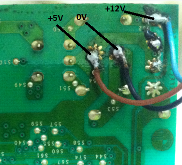

Chào các bạn,
Hôm nay máy giặt của mình cũng cháy điện trở và hỏng IC (máy mới mua 2,5 năm) nhưng mình thay mới vào không chạy, có lẽ hỏng bax hoặc opto nữa nên mình độ luôn nguồn của DVD vào, chỉ cần nguồn +5V và +12V là chạy ngon mình test máy chạy thấy bình thường. Các bạn độ nguồn như hình vẽ, nếu bạn nào cần hướng dẫn thêm call mình: 0908269105.
