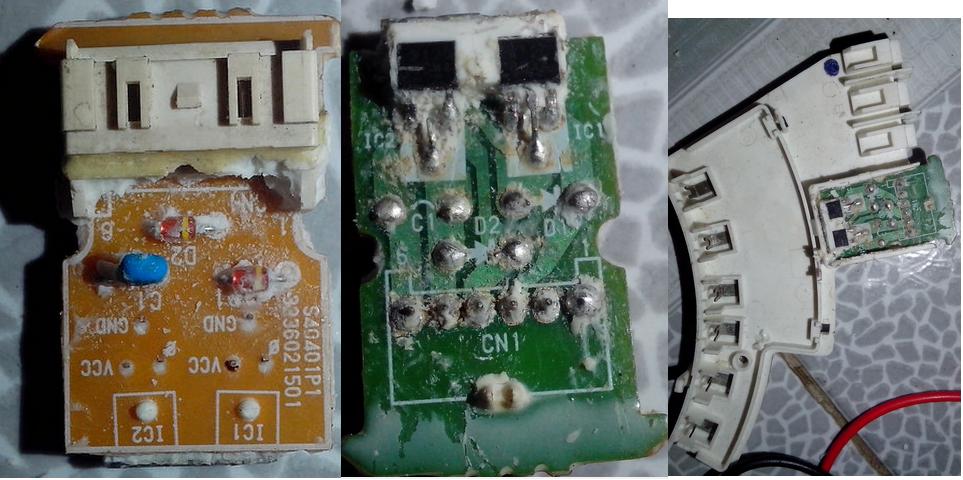

              Rắc đó 6 dây mà bạn, 3 dây động cơ không nói, 3 dây có linh kiện trong cái rắc cắm cơ, tháo ra rồi thì chụp cái ảnh nét nét ngắm tý nào

                      Hình rắc cắm đây ạ.
                        Lột hết ra rồi cố vẽ lại cái mạch đó đi bác, bệnh này em đoán nó chỉ ở cái vỉ bé rắc cắm đó hoặc đường liên quan chạy lên trên bo thôi, bác lần ngược lên bo xem nó chạy qua những con gì rồi vào VXL vậy. bo sensor đó có 3 dây lên đúng k bác, bệnh khực khực này hôm nọ em thử đích xác là nó đấy ạ

                          Ngó lại thì mạch này có 4 dây, 2 dây nguồn, 2 dây phản hồi về bo chính
                          1,2 NC
                          3 out ic1
                          4 out ic2
                          5 mass
                          6 vcc
                          Nếu bác có giắc cắm thay rồi thì lần ngược dây chân số 3,4 về trên bo chính xem nó đi tới đâu đo đạc xem có gì hư hỏng không

                              cái rắc cắm này chẳng qua la cái hư lúc trước em cậy ra nghiên cứu thôi chứ không phải của máy em đang làm như trên đâu ạ. rắc cắm loại này có 4 day, không có rắc cắm nào ba day đâu anh. pan này rất hay, chết fet, dẫn đến chết motor xã và ic công xuất mà lai không đứt cầu chì.mai mốt bác gặp máy in Toshiba bác cứ rút ba dây cắm motor tren bo ra rồi lấy dây nối hai trong ba dây lại rồi dùng tay quay mâm giặt thữ bác sẽ biết.
