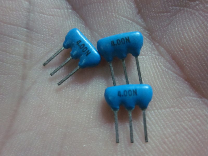

hi anh em
Tình hình là ngày nay mình cũng gặp con máy giặt sanyo ASW-F72NT cũng bị trường hợp mất nguồn.
Cũng dựa vào các hướng dẫn trên thì mình đã rút con thạnh anh 3 chân 400M (màu xanh) ra và thay vào đó là con thạch anh 2 chân 400M, (vì mình tìm thạch anh 3 chân 400M không có). Nguồn lên được rồi nhưng khi khởi động thì nó báo lỗi EC, tra mã lỗi thì lỗi tín hiệu phao, mình đã kiểm tra phao và dây ok hết. không biết lỗi này phải do thay không đúng thạch anh không. chỉ thử bo mạch chứ chưa có tải, vì khách đem bo mạch tới mà mình thì không có máy để thử.
hi anh em
thạch anh 3 chân này mình hỏi chỗ bán linh kiện điện tử họi nói không có, mình đành phải mua loại 2 chân. Có cách nào khắc phục tình trạng trên không bác oanhchien. mình ở Đà Nẵng. Mình tìm trên mạng cũng thấy toàn là loại 2 chân không ah.
Con 3 chân này rất nhiều ,,,bác làm thợ nên găm mà phòng khi chứ.
Ở Hải Phòng rất nhiều, nếu lấy tôi cho thợ mua giúp bác. Máy giặt đa số là 4.M và 8.M 3 chân.
ở máy giặt samsung thì 3 chân 8.M, mình là dân điện nên cũng muốn mò mẫm thêm điện tử. Mình đi hỏi mấy tiệm bán linh kiện điện tử ở Đà Nẵng nhưng họ không biết con thạch anh 3 chân. Họ chỉ có con 2 chân thôi.
cho mình hỏi luôn là trên mạch còn có 3 con,2 con trắng trắng giống con tụ nhưng có ghi là: 473j và 223j và 1 con tròn tròn như bút bi có ghi KDS9E đó có phải là các con thạch anh không? bác cho số tài khoảng đi rồi hồi mình chuyển $ nhờ bác mua cho mình một số loại linh kiện.
223 và 473 trong boadr sanyo thì có, con TA như ruột bút bi đó cũng rất hay hỏng. Chẳng nhẽ TP Đà Nẵng lại kg có sao.

Thật sự không có con thạch anh 400M 3 chân ạ. Mình đã bỏ công đi khắp các tiệm bán linh kiện điện tử nhưng không có. Còn con TA như ruột bút bi đó là tạo dao động cho ic phao hả bác. Con này bao nhiêu M và nói sao để chổ bán linh kiện biết mà bán, hay cầm mẫu đi mua?
--- Còn không dùng còn 4M ( loại 2 chân ) gắn thêm 2 tụ vào vẫn chạy tốt mà !
Là cái loại này đó , con này phổ thông kiếm dễ mà !
Máy giặt sanyo này nó gim sẵn 2 con tụ 184 cho 2 chân TA rồi bác Dương, tuy nhiên đôi khi có thể bỏ đi đc...vậy em nghĩ cũng có thể thay như bác nói với 2 con tụ 15-22 phải kg bác ?
