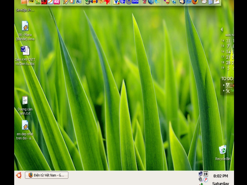

    chào các bác.
    dạo này con màn hình samsung của em gặp hiện tượng co màn hình. chiều rộng của nó co lại rất nhỏ, chiều cao của nó lại tăng lên. các bác xem hình hộ em. coi cả hình là màn hình nhé. giúp em giải quyết vụ này đi. thanks pro

    chào các bác.
    màn hình bị co lại, nhưng không bị méo gối, theo mình bạn nên kiểm tra lại B+ cấp cho FBT, kiểm tra lệnh Hsize, diod và tụ đệm C sò. Nếu do B+ thiếu, thì màn hình co nhưng hơi tối, nếu khô tụ đệm chân C sò, thì màn hình co nhưng hơi sáng hơn bình thường. nếu hư lệnh Hsize thì ánh sáng bình thường. Vài ý nhỏ gởi đén bạn.
      trời, em thuộc loại beginner vậy mà bác nói như thế thì em chiu. nếu dc bác giải thích rõ hơn về mấy cái bác nêu ra di. thanks
        Bác mà beginer thì em cũng đành chịu thôi, chứ tư vấn gì được nữa!
        Bác ôm ra tiệm đi!
        Không có việc gì khó,trừ những việc không làm được!
          Khà khà... con Sam sung của bác chắc bác không cho ăn mà lại cho uống sữa tăng chiều cao nên có hiện tượng đó chứ gì, tuy nhiên con của bác còn bị nhẹ, con NEC của em mới tức nó co lại mà còn nhòe nữa, con của bác chỉ cần thổi bụi cho nó, hàn lại chân IC công suất, thay tụ đệm là ok rồi (chủ yếu là tụ đệm thôi, đúng như bác huyledtvt nói), nếu không được thay luôn sò dòng.
