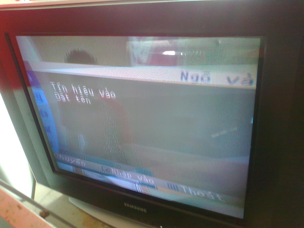

Máy chạy ic TDA12025PQ/N1F80, nguồn STR W6753, Vert LA78045. Mình đã kiểm tra tụ nở ngang, fet IRF9360 méo gối cũng không hư.AE giúp mình với. mình có úp hình cho ae xem.mình chân thành cảm ơn
AE Giúp Mình Tivi SAMSNG CS-21Z50MN Hình Nở Ngang Mất chữ VTV3!!!!!!
bạn kiểm tra kĩ phần méo gối đi nhất là hai con diot lớn.lúc chiều mình làm một con samsung cũng bị như vạy ....Nguyên văn bởi ĐTLêLuân708 Xem bài viếtMáy chạy ic TDA12025PQ/N1F80, nguồn STR W6753, Vert LA78045. Mình đã kiểm tra tụ nở ngang, fet IRF9360 méo gối cũng không hư.AE giúp mình với. mình có úp hình cho ae xem.mình chân thành cảm ơn
