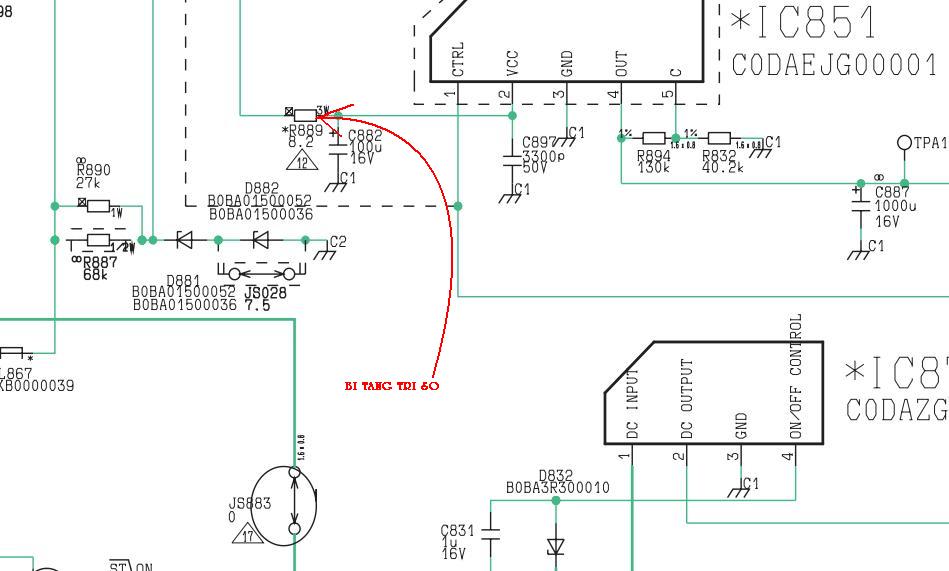

xi chào tất cả ae trên diễn đàn mình vừa mới nhận được 1 tivi 21 Panasonic bị pan như sau có tiếng bình thường nhưng hình bị tối (vẫn còn nhìn thấy được) bấm phím menu thì nhìn chữ vẫn còn rõ bình thường moden máy TC-21RX20 V/VC/VG chạy IC VTC49X3F P7 54 000 IC có 2 hàng chân đôi 2 bên đó xin ae trên diễn đàn hương dẫn giúp với vì lần đầu tiên gặp moden này đó.Xin chân thành cảm ơn rất nhiều!!!

bạn có kiểm tra r889 chưa / con này hay bị tăng sỉ số lên 20ohm là bị như vậy đó bạnNguyên văn bởi tien dien tu Xem bài viếtxi chào tất cả ae trên diễn đàn mình vừa mới nhận được 1 tivi 21 Panasonic bị pan như sau có tiếng bình thường nhưng hình bị tối (vẫn còn nhìn thấy được) bấm phím menu thì nhìn chữ vẫn còn rõ bình thường moden máy TC-21RX20 V/VC/VG chạy IC VTC49X3F P7 54 000 IC có 2 hàng chân đôi 2 bên đó xin ae trên diễn đàn hương dẫn giúp với vì lần đầu tiên gặp moden này đó.Xin chân thành cảm ơn rất nhiều!!!
Con R889 đó bình thường bao nhiêu om vậy bạn mình đo gần 30om luôn đóNguyên văn bởi votricuong Xem bài viếtbạn có kiểm tra r889 chưa / con này hay bị tăng sỉ số lên 20ohm là bị như vậy đó bạnLast edited by tien dien tu; 17-03-2012, 18:10.Email:
r889 là 3ohm3 nằm gần ic điều hòa 5 chân ic 851 (5 chân dạng còng nhỏ ) con r này 2w dễ thấy lắmNguyên văn bởi tien dien tu Xem bài viếtbạn cho mình hỏi con R889 nằm ở phần nào vậy lần đầu găp máy đây nê hơi khó khăn.Cảm ơn ban votricuong nhiều!

- làm giống (votricuong) góp ý đi.(R889) cấp cho Regu.
- nạp lại FV, nếu ko thì thay 49XChỉ có thể là tương đối

Bệnh nằm ở đây bạn ạ! R889=8.2om/3wNguyên văn bởi tien dien tu Xem bài viếtxi chào tất cả ae trên diễn đàn mình vừa mới nhận được 1 tivi 21 Panasonic bị pan như sau có tiếng bình thường nhưng hình bị tối (vẫn còn nhìn thấy được) bấm phím menu thì nhìn chữ vẫn còn rõ bình thường moden máy TC-21RX20 V/VC/VG chạy IC VTC49X3F P7 54 000 IC có 2 hàng chân đôi 2 bên đó xin ae trên diễn đàn hương dẫn giúp với vì lần đầu tiên gặp moden này đó.Xin chân thành cảm ơn rất nhiều!!!
cảm ơn các bạn nhiều lắm mình làm theo các bạn máy chạy bình thường rồi.đây là một kinh nghiệm quý báu ma ae đã cho mình mình luôn luôn nhớ ơn của ae trên diễn đàn.chúc ae và gia đình tràn đầy sức khỏe.mình sẽ ghi chép cẩn thận lại vào sổ tay Pan của đời máy này.Xin chân thành cảm ơn ae rất nhiều!!!Email:
