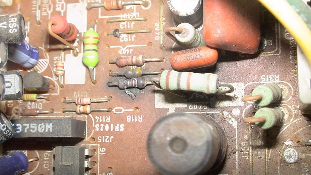

cac dai ca giup em tivisamsung bi co gian theo tieng nhac
Hai trở hạn dòng là 0.68 om bạn thay tăng lên 1,5 om x 2 cái . thay mới FD801S ,nếu không có FD801 thì thay bằng R đúng 0,22 om 2W. tăng trị số điện dung của các tụ trên nguồn 12v và tụ lọc nguồn tại công suất tiếng . kiểm tra và thay mới các tụ lọc nguồn tại KA7632,
anh em đã góp ý vói bạn nhiều ý hay.mình bổ xung thêm.thục ra pan này không khó lám.khi mỏ tiếng lón màn hình bị co giãn cả ngang và vert chúng tỏ nguồn có vấn đề không đủ cung cấp cho máy.vậy nguyên do là đâu.do cs tiếng bị hu làm tụt nguồn.hay do chính bộ nguồn có vấn đề khi mỏ tiếng lón thì sẽ an dòng nhiều nguồn không đáp úng đuọc nên bị sụt.bạn phải xác định rõ phần nào bị hu mói có huóng giải quyết.chúc bạn thành công.,Nguyên văn bởi toainguyen Xem bài viếtem cho volum nhỏ thì hết bệnh mà
em thay hết phần 12v rồi ko được . em thay phần công suất và 2 kon trở hạn dòng cho cs cũng ko được các bác aĐIỆN TỬ-ĐĂNG KHOA-ĐT 0984.536.618

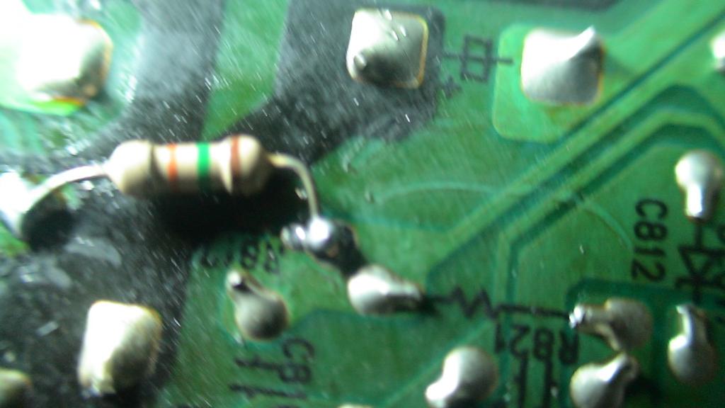

cảm ơn các bác nhiều lắm em cầy mãi cũng ra.con trở r817 cấp nguồn cho 431 bi thợ khác thay sai trị số 14k thay lên 14,2k bây giờ đợi sáng mai chạy thử xem có bị co 2 bên nữa ko la okLast edited by toainguyen; 15-07-2011, 01:46.
Tôi theo dõi chủ đề này và có viết hai bài góp ý cho bạn toainguyen nhưng kết quả hư hỏng như bạn toainguyen báo lại thì thật bất ngờ .Nguyên văn bởi toainguyen Xem bài viếtcảm ơn các bác nhiều lắm em cầy mãi cũng ra.con trở r817 cấp nguồn cho 431 bi thợ khác thay sai trị số 14k thay lên 14,2k bây giờ đợi sáng mai chạy thử xem có bị co 2 bên nữa ko la ok
-Thứ nhất: R 817 cấp nguồn cho 431 không phải là 14k mà chính xác là 123k. Nếu hõng R817 thì chẳng liên quan gì tới co giãn như bạn toainguyen nói cả(không tin các bạn hảy thử )
-Thứ hai:Tuổi nghề của tôi còn non nên chưa gặp trở nào có trị số 14k hoặc 14,2k. Hơn nữa Nếu bạn toainguyen không biết đọc R 817 này ( trở 5 màu ) thì cũng biết đo chứ ! Và một điều nữa Nếu R817 cứ cho là 14k thì thay sai lên 14,2k thì cũng chẵng ảnh hưởng gì hết.
-Tôi phân tích ra như vậy để anh em thợ chúng ta hiểu đúng về PAN này .
Bạn toainguyen làm cho tôi ấn tượng với bài viết trả lời này. Hi vọng lần sau sẻ không có tivi nào có hư hỏng lạ kỳ như thế !

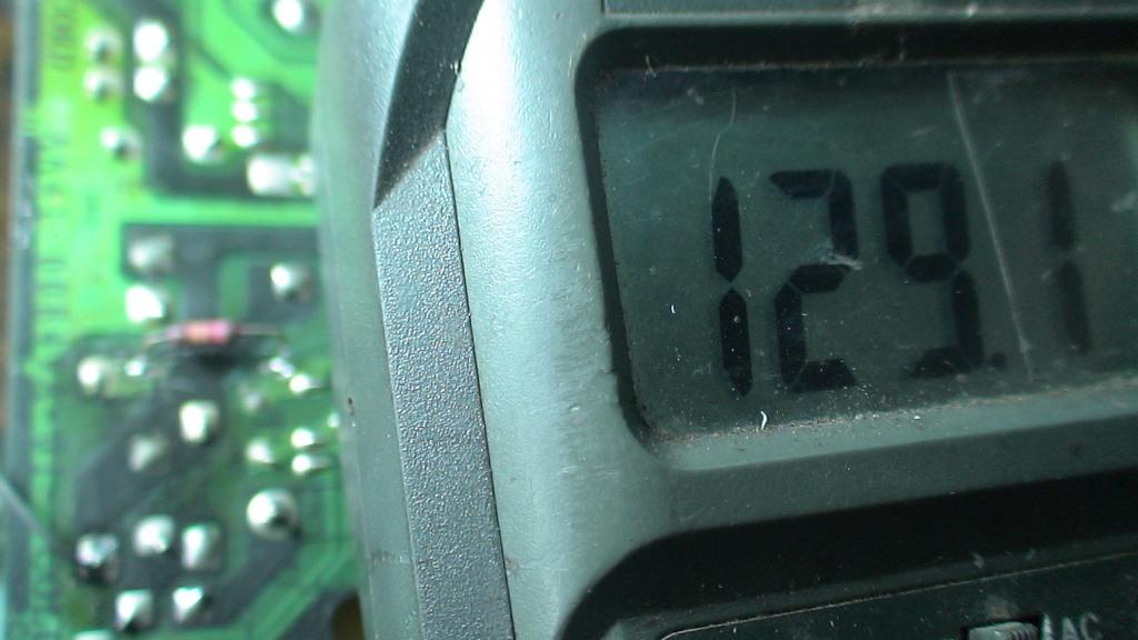

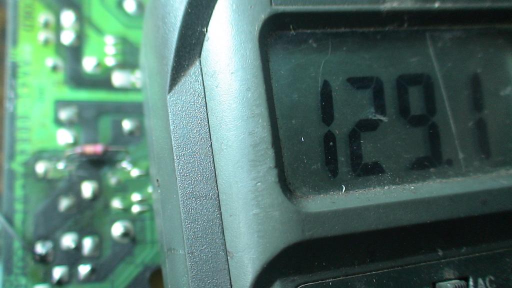

-mình đã có kết quã như sau:
-mình thực nghiệm ko tãi. R817=123K B+ = 125V lên 129V.
-gắn R817=15K: B+ tăng từ 156V lên chưa kịp chụp, xẹt 1 cái là xong luôn.
bạn toainguyen ơi! mình nhớ đời rồi.Chỉ có thể là tương đối
