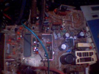

máy của em bị cháy một số linh kiện như tụ và trở . em không có thông số! anh em nào có sơ đồ con này cho em xinNguyên văn bởi dongochieu Xem bài viếtKhi xưa mình học ở trường các thầy thường yêu cầu thay sò dòng chuẩn đúng mã nhưng bây h chiêu đó ko còn dc áp dụng nữa= sò mới dởm nhiều,bạn cứ mạnh dạn mà đóng con mới có PA lớn hơn là dc thôi mà= D2499,hay sò vi tính(bãi-tháo ra từ xác máy) rẻ mà chuẩn........

mình có mấy cái bo Sam sung nhưng không có biết mã số của máy nào , nếu bác có vài tấm hình bo máy bác cần thì chụp lên để xem có cái nào giống thì mình tra linh kiện cho bác .Nguyên văn bởi nvtrach Xem bài viếtmáy của em bị cháy một số linh kiện như tụ và trở . em không có thông số! anh em nào có sơ đồ con này cho em xin
em chưa biết chụp hình anh ạ! máy mà có cái mạch nhỏ rời gắn vàochổ giữa tuner và cổng ra của AV đó anh!Nguyên văn bởi Quocthaibmt Xem bài viếtmình có mấy cái bo Sam sung nhưng không có biết mã số của máy nào , nếu bác có vài tấm hình bo máy bác cần thì chụp lên để xem có cái nào giống thì mình tra linh kiện cho bác .

sam sung có nhiều đời máy có cái bo khối xử lý âm thanh đó bác à , bác cứ cho tên IC khiển và tên cục cao áp thì dễ tìm hơn , và số thứ tự của linh kiện cháy nữa thì càng tốt .Nguyên văn bởi nvtrach Xem bài viếtem chưa biết chụp hình anh ạ! máy mà có cái mạch nhỏ rời gắn vàochổ giữa tuner và cổng ra của AV đó anh!
cao áp của nó là FSV14A004C(S) và ic LA78040, tổng TDA9361PS/N2/4I1505 anh ạ! Suốt ngày cứ làm phiền anh thế này ngại quá . Giá như nhà em ở gần anh thì đến làm đệ tử của anh thì hay quá! huhuhuhNguyên văn bởi Quocthaibmt Xem bài viếtsam sung có nhiều đời máy có cái bo khối xử lý âm thanh đó bác à , bác cứ cho tên IC khiển và tên cục cao áp thì dễ tìm hơn , và số thứ tự của linh kiện cháy nữa thì càng tốt .

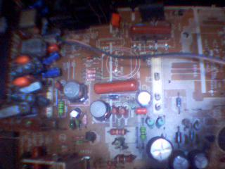

có gì đâu mà phiền bác ơi , giúp gì được thì giúp để cùng tiến lên chứ bác , bác xem thử cái mạch này có giống như mạch bác đang cần tìm trị số linh kiện hay không ,Nguyên văn bởi nvtrach Xem bài viếtcao áp của nó là FSV14A004C(S) và ic LA78040, tổng TDA9361PS/N2/4I1505 anh ạ! Suốt ngày cứ làm phiền anh thế này ngại quá . Giá như nhà em ở gần anh thì đến làm đệ tử của anh thì hay quá! huhuhuh
samsung thì thường cháy tụ dập xung sò dòng và tụ AFC hai con này là 681/2k,và trở AFC...........cho biết ký hiệu ghi trên main là tìm được chứ gìNguyên văn bởi nvtrach Xem bài viếtmáy của em bị cháy một số linh kiện như tụ và trở . em không có thông số! anh em nào có sơ đồ con này cho em xinNO NO

cái hình phía trên đó anh ơi! mà hình như anh tháo cao áp ra rồi phải không anh?Nguyên văn bởi Quocthaibmt Xem bài viếtcó gì đâu mà phiền bác ơi , giúp gì được thì giúp để cùng tiến lên chứ bác , bác xem thử cái mạch này có giống như mạch bác đang cần tìm trị số linh kiện hay không ,
