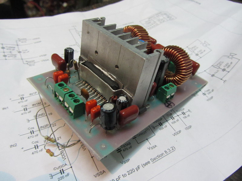

        Mạch này chạy bằng TDA8950j ,2x150W ,chạy ổn lắmClick image for larger version

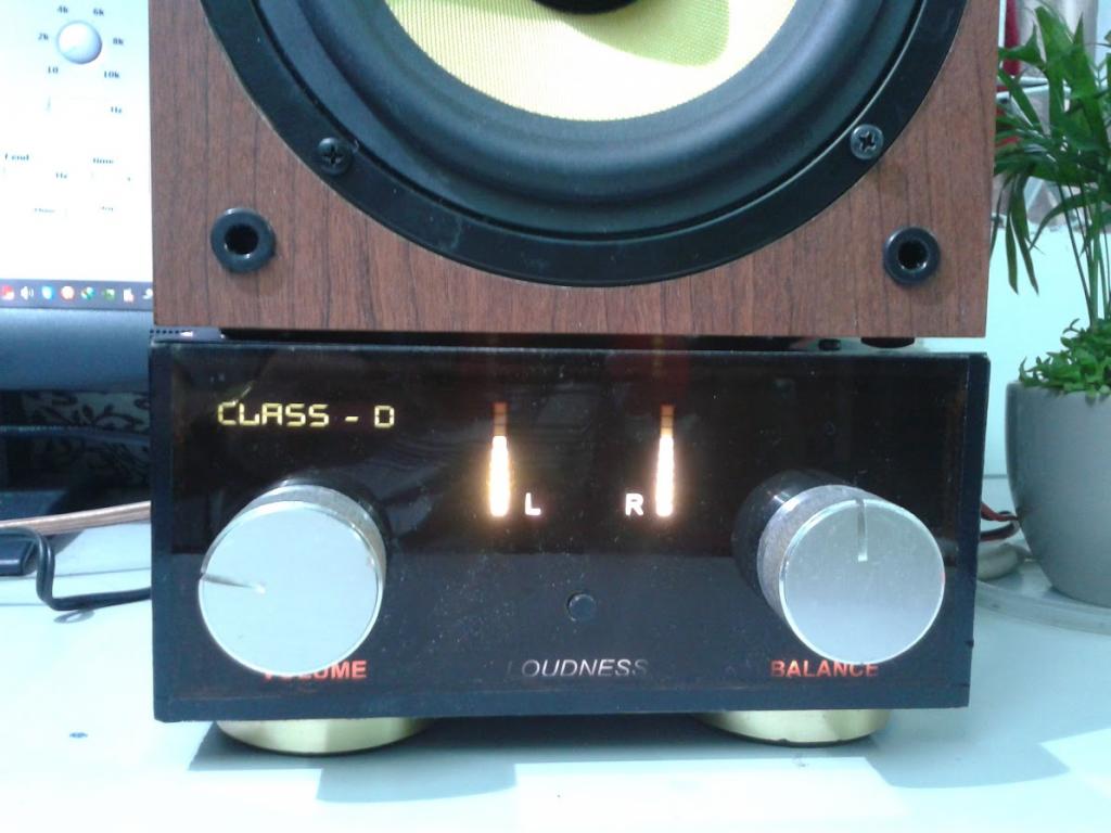

          MẤy thằng Ampli karaoke boston và arirang nó xài 2 con TAS5261 bé bằng móng tay . bé mà đánh ghê lắm !
          Ampli 8920bj của mình sau khi hỏi mấy ông làm âm thanh bảo treble đục hơn class AB. Chắc do mình đi thẳng không qua pre.

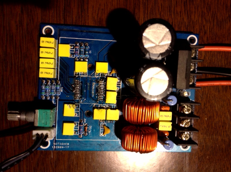

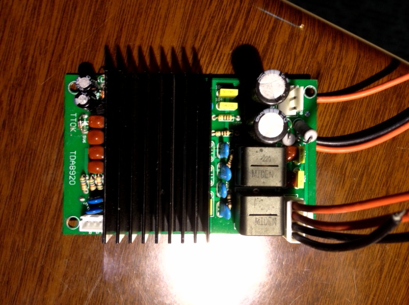

            có ông anh qua trung quốc vào xưởng bọn làm loa sub điện thấy nó toàn dùng con này Click image for larger version

              Gặp lại cố nhân rồi. Bác khỏe không?
              Em nghĩ do cái cuộn cảm của bác. Mà bác cho vô cái chassis nhìn đẹp quá.
