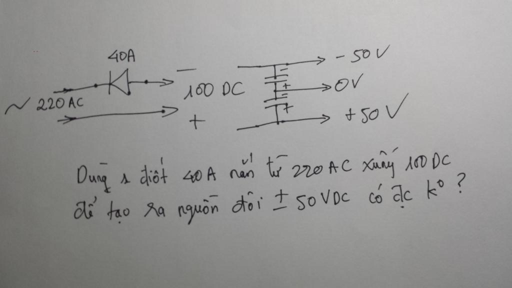

          Chào các bác. Em tìm mãi mà ko biết cách mở bài mới chỗ nào nên phải vào đây xin ké chút mong các bác đừng trách ạ.
          Tại e muốn làm cái nguồn đôi +-50dc. Mà thấy có cách này ko cần dùng biến áp hạ dòng. Ko biết có dc không. Nhờ các bác trong nghề giúp đỡ. Thanks
          • #35
            vớ vẩn phân biệt trong với ngoài nghề làm gì. cái nguồn ấy dùng nuôi đám sợi đốt trở thuần thì được. mỗi con tụ cần mắc song song 1 trở 50k gì đó. nếu sờ vào là ngỏm củ tỏi ấy... khi ấy hông bít tớ có bị bắt đi tù hông nhỉ...
            • #36
              Nguồn ko cách li, cái này chết như chơi đó bạn.
