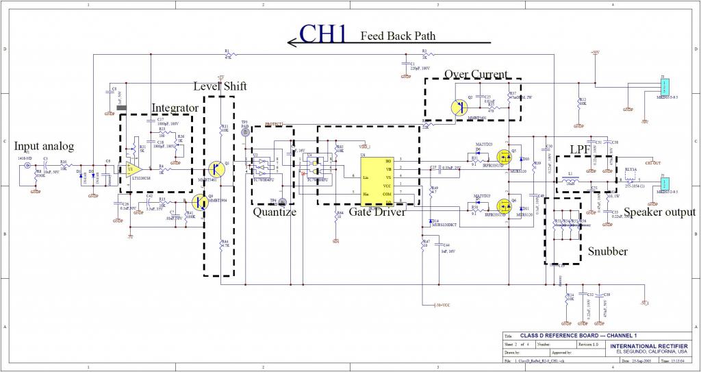

có giải pháp khả dĩ hơn là dùng nguồn switching,thế giới dùng rất nhiều rồi,ngay cả trong amply cao cấp!

nói chung thì Class D với rất nhiều ưu điểm sẽ dần chiếm thị phần của amply truyền thống,trước mắt là trong những dàn máy của oto.Nếu đòi hỏi không quá khắc khe về âm sắc thì amply class D có thể đáp ứng được.
Amply class A,class AB vẫn có vị thế riêng của nó,giống như amply đèn vậy.Một công nhân với công cụ đo kiểm tối thiểu là VOM cũng có thể ráp tốt,nhưng với class D thì không đơn giản như vậy,ít ra cũng phải có OSC và máy phát sóng.
Một số sản phẩm lấy ưu điểm của cả 2 class đã xuất hiện khá lâu:dải bass sẽ đánh bằng class D để đạt công suất lớn,dải mid và treble dùng class AB để bảo đảm độ tuyến tính.

Em post lại schematic đây.Nguyên văn bởi minhtinh Xem bài viếtHình của em bé quá, anh chẳng thấy gì cả.
