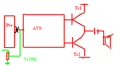

chắc bạn vẫn chưa hiểu , tách Pre và công suất rời nhau ra cơ mà , nghĩa là tháo dây tín hiệu từ Pre vào mạch công suất , tháo 2 dây R-L rồi cấp nguồn xem loa có tiếng gì ko. nếu vẫn lụp bụp thì bệnh ở mạch công suất còn ko thì ở mạch Pre , còn có dính keo hay không thì kệ nó miễn bạn tháo dây tín hiệu ra khỏi công suất là đc , kể cả cắt phăng nó đi ,
Ok bác mai mình thử tách pre ra thử công suất xem sao, nhưng theo mình thì là do công suất thôi. còn nếu mạch pre có vấn đề thì khi cấp tin hiệu R-L cũng phải có tí gì tín hiệu ra loa chứ??? thường mạch pre mà có vấn đề thì mình thấy nó cũng phải có tín hiệu chứ, còn mạch equalizer của mic nữa. không lẽ hỏng cả. hic!Nguyên văn bởi daituong1102 Xem bài viếtchắc bạn vẫn chưa hiểu , tách Pre và công suất rời nhau ra cơ mà , nghĩa là tháo dây tín hiệu từ Pre vào mạch công suất , tháo 2 dây R-L rồi cấp nguồn xem loa có tiếng gì ko. nếu vẫn lụp bụp thì bệnh ở mạch công suất còn ko thì ở mạch Pre , còn có dính keo hay không thì kệ nó miễn bạn tháo dây tín hiệu ra khỏi công suất là đc , kể cả cắt phăng nó đi ,
Nhiều lúc bệnh nổ cũng phát sinh từ pre bạn ạ!... Trước mắt bạn kiểm tra VAS đi!Nguyên văn bởi haivan143 Xem bài viếtOk bác mai mình thử tách pre ra thử công suất xem sao, nhưng theo mình thì là do công suất thôi. còn nếu mạch pre có vấn đề thì khi cấp tin hiệu R-L cũng phải có tí gì tín hiệu ra loa chứ??? thường mạch pre mà có vấn đề thì mình thấy nó cũng phải có tín hiệu chứ, còn mạch equalizer của mic nữa. không lẽ hỏng cả. hic!Chữ ký hả? Cứ từ từ....Vì chưa có Đồng Minh!
bạn có suy nghĩ thế là tốt nhưng cứ làm theo như các bác ấy nói ở trên.90% là hỏng bo công suất.tốt nhất bạn nên thay hết các con tran bé đi.vì nó rẻ tiền nếu các con đó bị rò nhẹ cũng có hiện tượng như vậy.còn về mạch pre cứ cho là mạch cs còn tốt nếu hỏng mạch pre cũng không có tín hiệu gì.nói nôm na cho bạn dễ hiểu là tín hiệu từ tivi,dvd,mp3.vv.đưa vào đường LR input =>pre =>cs =>loa.nếu như mạch pre hỏng tín hiệu ko thể đến được cs thì loa làm sao có tiếng gì.mà bạn cứ nghĩ này nghĩ nọ.hãy làm theo cách của bạn!
Vâng, tks các bác, em đã kiểm tra và và tách pre ra khỏi công suất, thì hết tiết nổ lụp bụp thật, chạm vào bo công suất vẫn có tín hiệu ra loa --> bo công suất tốt!
vậy vấn đề nằm ở mạch pre, em đã kiểm tra các trở đều thông, tụ hóa ok. còn tụ gốm và tụ giấy em không kiểm tra... bo chạy ic 4885, em không có sẵn ic đó nên tháo tạm ic đó ở bo pre-mic thay vào từng bo master và music đều không được ah, vậy vấn đề nằm ở đâu ah? không có tín hiệu ra loa chỉ có tiếng "bụp bụp - rột rẹt"
p/s: em tháo thử dây tín hiệu từ music cấp vào master thì chỉ nghe loa có tiếng ù..ù..! mong các bác rành về amply giúp đỡ ah! em xin cám ơn.!
