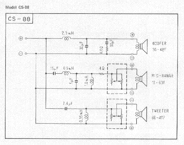

Cái phân tần này coi vậy mà chua lắm hồi xưa đồ hiếm tôi nghiên cứu để làm hàng loạt làm hoài không xong được cái này lại hỏng cái kia nên chán . Hồi xưa loa hiếm và đắt ai có thường giữ kỹ lắm cái nào có lổ thoát thường thì họ bọc 1 gói băng phiến ở sau cái mặt vải để ngừa gián , công nhận hồi trước nhiều loa tiếng thiệt hay giờ tôi cũng muốn cặp loa Pionneer CS 88 A mà cũng không tiền cặp này có cái mid nghe nhạc vàng hết ý luôn .
Mod loa - Chia sẻ kinh nghiệm
Loa này 2 cái mid và treble nó kêu to lắm nên mới có 2 biến trở sau lưng để chỉnh to nhỏ tùy theo dùng amp loại gì . Xem mạch phân tần của nó thật là đầy đủ cuộn dây , tụ điện trở nhưng chỉ hợp với loa của nó thôi gắn loa khác vào nghe dở ẹt .
Hai cái đó là LPAD, dùng để điều chỉnh dải thông.Nguyên văn bởi huytrandang Xem bài viếtCó phải loa này có hai nút chỉnh phụ đúng k hai bác e đang onl bằng đt k xem được hìnhTôi học hỏi hiểu biết của bạn và chia sẻ hiểu biết cho bạn.

Loa CS 88 A tôi nói là trước 75 nên nút chỉnh sau , nút chỉnh trước là sau 75 là hảng nó làm lại một mẫu loa được đánh giá cao nên vẫn là loa xịn loại này loa bass mảng nó có viền nhún cong nên tiếng bass mềm và sâu nếu muốn tiếng dập hơn thì dùng loại 88 trơn màng loa màu đen . CS88A + amp STK nghe nhạc vàng tuyệt cú mèo .Nguyên văn bởi huytrandang Xem bài viếtHôm rồi cậu e mua đôi pioneer có hai nút chỉnh trước mặt . gân loa màu vàng . e nhớ hình như cũng CS 88 mà thấy bảo hơn 5tr . bác nx xem có sịn k hay lại cọp .đánh bằng amp kenwook chạy stk nghe bass cũng ấm lắm
Last edited by phuong.hng; 14-09-2013, 06:03.By three methods we may learn wisdom:
Mình đang dùng cặp Pioner 180 III chạy với Amply Technics V8 . nghe nhạc vàng mình có cảm giác tiếng hơi khô ...Các bạn tư vấn giúp mình với ...cặp loa trên mình chơi với Amply nào thì hợp ( cặp loa trên mình chỉ dùng để nghe nhạc vàng ) Cám ơn các bạn nhé..!Nguyên văn bởi tuyennhan Xem bài viếtLoa CS 88 A tôi nói là trước 75 nên nút chỉnh sau , nút chỉnh trước là sau 75 là hảng nó làm lại một mẫu loa được đánh giá cao nên vẫn là loa xịn loại này loa bass mảng nó có viền nhún cong nên tiếng bass mềm và sâu nếu muốn tiếng dập hơn thì dùng loại 88 trơn màng loa màu đen . CS88A + amp STK nghe nhạc vàng tuyệt cú mèo .
Đời trước thì 80 W đời sau 100 W , số ghi đằng sau amp thường là công suất tiêu thụ không phải công suất mạch nhưng chừng đó cũng đủ đánh cặp loa này rồi .Nguyên văn bởi huytrandang Xem bài viếtOk bác .amp chạy stk là của e .để e tư vấn ông cậu sắm 1 chiếc .à mà theo bác thì đôi loa này dùng amp có cs k bao w .e thấy sau loa ghi 100w thì phải .còn amp của e ghi là 200w cs chạy 2 con stk 2040 hay 2050 gì đó e k nhớ vì tháo ra có mỗi lần
Loa màng đen thiên về bass , treble ít mid và amp dùng sò cũng thế nên tiếng hơi khô khi nghe nhạc vàng , dùng amp xài IC hay amp cục không có pre tiếng bớt khô hơn nên phải tùy theo gu của mình mà chọn amp + loa .Nguyên văn bởi tu_audio Xem bài viếtMình đang dùng cặp Pioner 180 III chạy với Amply Technics V8 . nghe nhạc vàng mình có cảm giác tiếng hơi khô ...Các bạn tư vấn giúp mình với ...cặp loa trên mình chơi với Amply nào thì hợp ( cặp loa trên mình chỉ dùng để nghe nhạc vàng ) Cám ơn các bạn nhé..!
