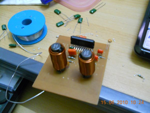

    anh cho em xin file mạch in và xin cái giá của IC đó được không ạ
    • #47
      Nguyên văn bởi vnpc Xem bài viết
      Mình đã vẽ lại mạch in khác, sắp chạy rồi. Nó đây
      Đẹp quá..thèm quá!..
      khi nào hoàn thành cho mình mượn nghe vài hôm nhé ,hehe!

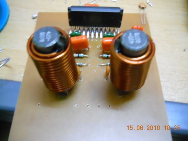

        Công nhận nhìn mê ghê, đặc biệt 2 cái cuộn cảm, bác quấn đẹp thế.

            Tin buồn
            Khi làm mạch có một số sai sót nên đã chết mất 2 con IC kết quả là chưa đc thưởng thức tí âm thanh gì cả. Bỏ cuộc thôi, bạn nào làm tiếp nên chú ý con IC này cực kỳ dễ chết.
            Cảm ơn mọi người đã quan tâm.
            Bạn nào làm tiếp thì liên lạc số đt 01295705828 để mua, giá 150K.

              Bác có thể cho mọi người biết bác đã sai sót ở khâu nào mà làm IC chết không ? Bác thử miêu tả anh em coi để có kinh nghiệm. Bác hãy tiếp tục làm đi, mình sẽ ủng hộ 1 con TDA8950J và 2 con TDA8920CJ, đây là mấy con IC mình đang có. Bác cho cái địa chỉ để mình gửi IC. Hoặc call cho mình nhé.

                Con đầu tiên cua mình chết mình cũng không hiểu vì sao, vì khi đóng nguồn thì nó rất nóng, khi đóng nguồn mình đo thử điên áp ngỏ ra và GND xem để đấu loa vào thì nó đã có điện áp 25 volt rồi. MÌnh phát hiện nó rất nóng thì đã muộn, sau một hồi xem kỹ lại mạch không có gì sơ suất chỉ khác datasheet là mình dùng 2 tụ Boot là 10pF vì không có tụ 15pF thôi, đấu thêm cặp tụ lọc nguồn 10.000uF nữa, tổng cộng mỗi vế là 20.000uF sau đó mình quyết định thay con thứ 2 vào, lần này con IC không nóng, đo áp DC ở đầu ra 0 volt. mình đấu loa vào cắm tín hiệu input vẫn im lìm. Kiểm tra lại mạch MODE đọc lại tài liệu mình đấu thêm một zener 5,6 volt nối tiếp 10K lên + đấu chân MODE vào giữa vẫn không có gì thay đổi.
                Sau một hồi loay hoay, hàn rồi lại nhả, nhả rồi lại hàn đến khi quên xả tụ nguồn dí mỏ hàn vào chập chân 3 và V+ chết luôn em nữa.
                Cảm ơn Bác connection đã quan tâm. Nếu Bác ủng hộ mình sẽ làm tiếp.

                    E rằng mấy chú dòng D này chỉ gí mỏ hàn (đểu) vào là toi rồi. Mình bây h bỏ hẳn ý tưởng dùng IC D class vì hỏng nhiều.
                    - Nên làm công tắc bật tắt tại đường nguồn 220V để nguồn cấp không bị lệch
                    - Dùng tụ lọc nguồn cân nhau và không cần to quá ( 3300uF hoặc 2200uF thôi) để không bị lệch áp khi bật và tắt nguồn. (Hồi xem bọn NXP trình diễn, thấy nó dùng 2 nguồn xung nối nối tiếp để lấy ra đối xứng, thấy cũng có lý vì D class nhạy ở vùng tần thấp, nguồn xung ít gây ảnh hưởng)
                    - Mỏ hàn tốt, nối đất cẩn thận tránh tĩnh điện
                    - Luôn nối loa vào mạch

                      Nếu dùng nguồn biến áp thường thì phải dùng tụ lọc tốt, mình dùng 10000uF mà nóng lắm.
                      Nguyên văn bởi =minhtinh Xem bài viết
                      Nối loa vào nhở nó chết thì rút không kịp mất toi luôn cặp loa

                          Mỏ hàn nhiệt 40w thấy bảo của JP mà làm chết của mình chục con mosfet MFR173. Lý do là dò hay tĩnh điện gì đó. Vừa hàn vừa đo, hàn xong thông luôn. Sau mình lấy mỏ 24V, bỏ mạch điều chỉnh, chạy biến áp dùng tụ lọc thì trăm con cùng lô đèn đó sống cả trăm.
                          Sau khi tắt 220V, không có tín hiệu vào và mạch không hđộng thì năng lượng trong tụ vẫn còn. Bạn xả từng con tức là làm lệch nguồn rồi. Bạn nên lắp thêm 2 con trở công suất khoảng 5k-10k song song với đôi tụ để nó tự xả hết.
                          Tụ to đủ mức thôi, to quá chả để làm gì, chỉ khổ cái biến áp lúc mới bật bị quá tải. Và thiếu tụ cũng không thể gây nóng quá như thế đc
                          Mới thử sao bạn không chạy điện áp thấp trước? Hay tăng tín hiệu từ nhỏ tới to thì loa chết sao đc?
