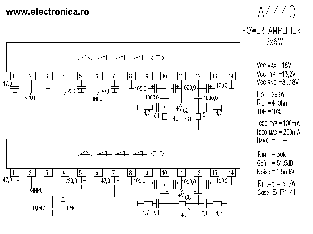

tình hình là em vừa làm xong cái ampli dùng la4440 mà đoạn nào âm trầm bass mạnh là nó bị nhỏ tiếng hát lại,em mắc stereo biến áp dùng loại 12v 1A,các bác giúp em khắc phục cái ạ
đoạn âm trầm bị nhỏ tiếng lại
bạn phải dùng nguồn 12-14VDC dòng từ 3A trở lên nó mới không nấc , ngẹtNguyên văn bởi olaole123 Xem bài viếttình hình là em vừa làm xong cái ampli dùng la4440 mà đoạn nào âm trầm bass mạnh là nó bị nhỏ tiếng hát lại,em mắc stereo biến áp dùng loại 12v 1A,các bác giúp em khắc phục cái ạ

nguồn âm của bác lấy từ đâu? SRS Premium sound cũng giống như trường hợp của bác, phần mềm tự giảm... để tránh méo tiếng.Nguyên văn bởi olaole123 Xem bài viếttình hình là em vừa làm xong cái ampli dùng la4440 mà đoạn nào âm trầm bass mạnh là nó bị nhỏ tiếng hát lại,em mắc stereo biến áp dùng loại 12v 1A,các bác giúp em khắc phục cái ạ
mạch bạn đâu ?Nguyên văn bởi olaole123 Xem bài viếtuh,cảm ơn bạn,chứ ko phải do nguồn à,mình thấy dùng điện thoại cũng thế à

mình ko làm mạch in,mình chỉ hàn lên board đục lỗ thôi,mạch thì cũng như thế này
mình lắp 2 kênh,ngõ vào mình nge bảo nên mắc R68k// với tụ 102 nhưng ko có R68k nên mình mắc R là 47k ko hiểu có ảnh hưởng gì ko nhỉ?
với lại một cái mình chưa hiểu là mấy cao thủ bảo đi mass tín hiệu(chân 2->6) riêng,mass nguồn riêng thế thì đi làm sao đc ở trong mạch in nhỉ?vì mình thấy nó đi chung vs nhau liền à.
là sao anh?em làm i như sơ đồ đó,chỉ khác là ngõ vào như em nói trên.Nguyên văn bởi quanghao Xem bài viếtTụ input và output bạn dùng là tụ bao nhiêu, có thể là bạn lấy tụ có điện dung thấp qúa
tụ lọc em dùng con 2200uF rồi
ý bạn là tụ 102 // trở 47k rồi n.tiếp với chân input à. Nếu đúng vậy thì bỏ đi thay bằng tụ 1ufNguyên văn bởi olaole123 Xem bài viếtlà sao anh?em làm i như sơ đồ đó,chỉ khác là ngõ vào như em nói trên.

,bỏ qua đc,mỗi tội đoạn trầm nó lại làm âm nhỏ lại còn đoạn âm bổng nó kêu to kinh,đau cả đầu
