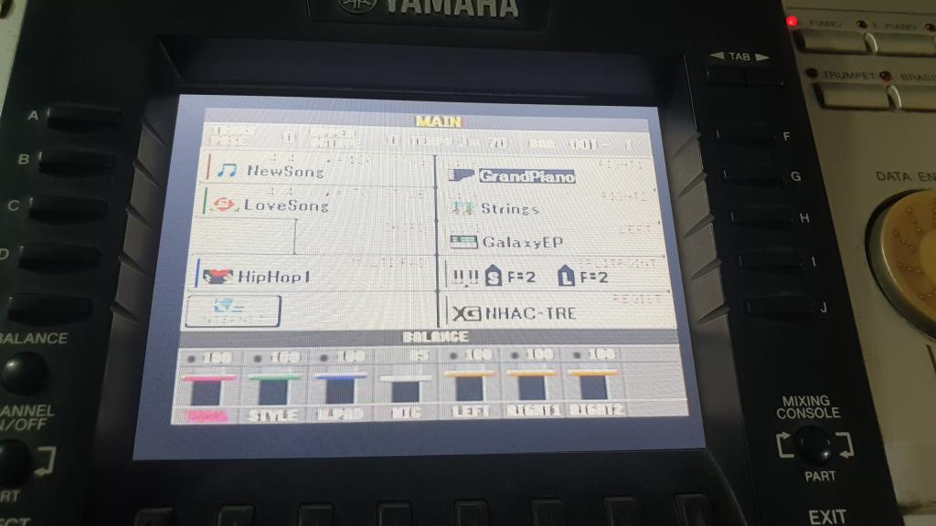

    Mình k biết phải gọi riêng đường video của cụm AV input là gì nên mình cứ gọi là AV nhé. Chả là mình có cái đàn Yamaha PSR-3000 hỏng màn hình nên người ta thay màn "lô" vào. Đây là màn hình LCD nhưng tín hiệu vào là AV. Khi không có tín hiệu thì màn hiển thị xanh dương và chữ "No Signal" màu vàng rất nét chứng tỏ phần hiển thị không có vấn đề gì. Nhưng khi có tín hiệu thì hình hiển thị rất tệ, phải nhìn trực diện mới nhìn được các nét chữ một cách tương đối, còn nhìn nghiêng (ngồi đánh tự nhiên) thì chữ bị mất nét rất nhiều, kiểu như bị loá do contrast bị đẩy lên cao quá (hình bên dưới).
    Mình thử mắc nối tiếp trở 3.3k trên đường tín hiệu thì nét chữ được cải thiện nhưng xuất hiện vấn đề mới, đó là nhiễu.
    Trở kháng ngõ vào của màn hình mình đo nguội được 50 ohm (có lẽ có trở 50 ohm mắc song song bên trong). Mình rút ra kết luận là khi giảm biên độ của tín hiệu thì hình ảnh sẽ rõ nét. Nhưng còn vấn đề nhiễu mình k biết do đâu. Mình dự đoán là nó tương tự âm thanh, khi nối trực tiếp thì ngõ ra tín hiệu có trở kháng rất nhỏ nên nó dập hết nhiễu nền của màn hình, còn khi mắc nối tiếp trở 3.3k thì trở kháng ngõ ra của tín hiệu cũng là 3.3k làm cho nhiễu nền bị dập rất ít nên đủ để xuất hiện trên màn hình.
    Mình đang phân vân không biết có nên nối trực tiếp nhưng mắc thêm trở kéo bớt tín hiệu xuống GND không? Nó vừa giúp làm giảm biên độ tín hiệu mà không ảnh hưởng đến trở kháng ngõ ra (hiện tại trên mạch đang gắn sẵn trở 150 ohm), chỉ k biết là con IC xuất tín hiệu có chịu tải nổi k
    Hay ae có giải pháp tốt hơn thì tư vấn giúp mình nhé.
    Sợ quá tải thì nối tiếp thêm 1 trở hạn dòng nữa.
    Muốn tốt hơn thì dùng 3 điện trở mắc hình T, tính toán sao cho Z_in = Z_out = 50 ôm
    https://www.allaboutcircuits.com/too...or-calculator/

      Không phải trở kháng đâu.
      Hiện tượng này xảy ra ở nhiều máy khác . Monito, tivi...
      Trên màn hình thường có một cái nut autosetup . Khi ấn vào đó , màn hình chỉnh lại tần số lẫy mẫu Video để đạt độ nét cao nhất.
      Nếu không trong menu của màn hình cũng có chức năng này .
      Các màn hình nhỏ cũng thường có một cái chiết áp nhỏ bên trong để tinh chỉnh lại tần số clock.
      Nếu không có thì .... thì .... thì .... thì không biết

        Thế thì e bó tay rồi vì nó chả có gì để chỉnh cả, hoặc có thì cũng ngại tháo ra vì nó đổ keo nến rồi
