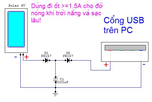

    Cho mình hỏi pin mặt trời 12v mua ở đâu vậy... Ai có kinh nghiệm về pin mặt trời chỉ mình với
    Có lẽ bạn nên ra Nhật Tảo hỏi thử. Sao không dùng pin 6V (hoặc 9V), sẽ "Tiết kiệm" hơn? Nên chọn pin/bộ pin có dòng từ 600mA
      Mạch Solar đơn giản có thể sạc DT Nokia, và DT khác, pin Li-ion 1000mAh
        mình nên chọn loại công suất bao nhiêu, mình tham khảo ở đây

          mình dự định sử dụng mạch này nhưng nếu xài bộ pin 3.6 nắn lên 5v roi dua ra cong usb sợ không đủ dòng
            Theo T, mạch trên dùng pin 3V6 để ổn định áp là chính, còn sạc DT thì phải kết hợp Pin MT nữa chứ không phải ban ngày Pin MT sạc vào pin 3V6 rồi khi cần mới đem bộ sạc ra sạc DT. Sơ đồ của T là dùng MT sạc trực tiếp cho DT. Nếu e không đủ dòng thì thay pin(acquy) khô 6V/3-5Ah, ban ngày MT sẽ sạc vào pin 6V rồi pin này sẽ cấp điện cho mạch sạc.Hay có thể mua 2 cục pin 3V6/2000mAh nối song song thành 4Ah ( cỡ 60K một cục phi 13 x cao 65ly) thì có thể vô tư sạc Iphone có pin3200mAh

                Tấm solar cell thường dùng sạc cho accu 12V trở lên, nên khi có ánh sáng điện áp ra thường lớn hơn 12V rất nhiều(18V trở lên). Nếu bạn ở SG thì ghé chợ Nhật Tảo mua tấm pin và bộ sạc tự động 12/24V về dùng.
