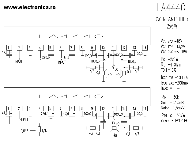

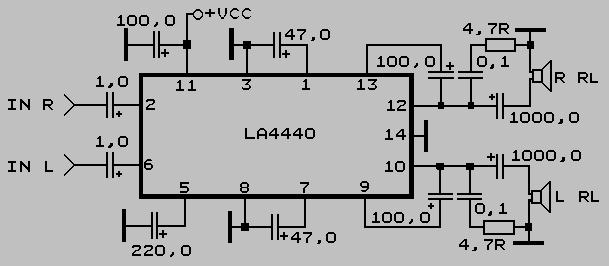

Thứ hai bạn dùng mấy con IC 12V như La 4440 nhưng chú ý lọc nguồn cho thật tốt kẻo nổ máy lại nghe tiếng kêu tí tách như mưa rào!

Mình nghĩ dùng IC LA4440 để làm mạch công suất là ok rồi dùng điện áp 12v từ bình acqui của bình xe máy . Mạch này mà đánh loa 2,5 tấc là nghe tức ngực rồi , lúc trước mình có làm mạch này rất nhiều . Nếu bạn có điều kiện làm mạch in thì tốt còn không ra chợ mua mạch in sẵn có kèm theo sơ đồ và ic LA4440 thêm mấy cái tụ , một ít điện trở về ráp là chạy ha.Trần Duy Bảo

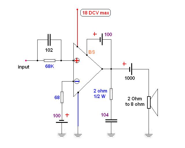

Bạn có thể không dùng 4440 mà dùng tda2030A, con này mua 5k và một số linh kiện khác thêm 15k nữa. Tổng là 20k là có được một mạch ampli cho xe. Con ic này có công suất khá lắm.Nguyên văn bởi ngoctam410 Xem bài viếtem định chế 1 cái amly 12V lắp vào xe máy nghe hay một tý. bác nào làm được thì giúp em với ạh.
Đây là mạch dùng nguồn đơn cho dễ làm.
Chúc bạn thành công

???? Anh có nhầm không ạh, theo như em biết thì LA4440 có tới 14 chân lận mà.Nguyên văn bởi bboyminh Xem bài viếtcho em hỏi chân của LA440 trong mạch này:
