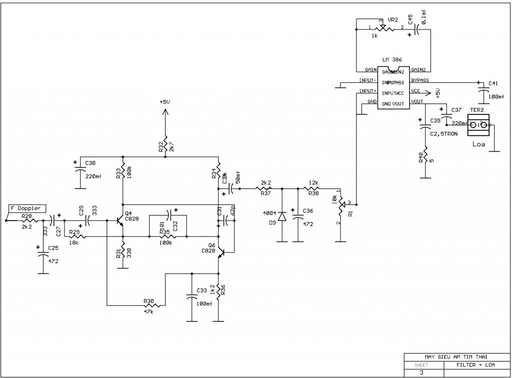

Hôm nay tôi viết tiếp phần cuối:Mạch công suất kd loa.
Tần số Doppler thu được dù tai chúng ta nghe được nhưng rất ồn, vì máu có vận tốc nhanh nhất ở trung tâm ,vận tốc máu ở sát thành vách chậm hơn và còn bị va đập,ma sát do di chuyển V.V.
Khi nghiên cứu đo vận tốc máu ngta lọc thông thấp.
Khi nghiên cứu âm thanh tim ngta lọc thông cao.
Đôi khi ngta còn sử dụng mạch lọc dãi thông.
Sau khi lọc,ngta cho vào mạch kd bình thường.Tất cả tài liệu tôi post lên đều hoạt động chính xác,các bạn nối 3 sơ đồ lại thành 1 máy hoàn chỉnh. (cậu sinh viên đã được 9 điểm cho đồ án này).
Chúc các bạn thành công.
