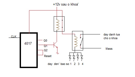

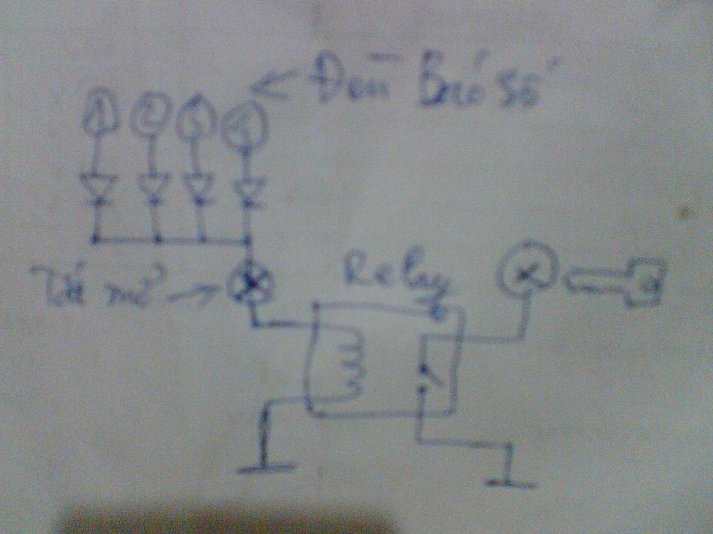

điện xe honda thì dây tắt máy nối xuống mass xe ko nổ, xe chạy điện ic ăcquy thì ngắt + ic . Hoặc ngắt dây từ ic ra mobin đối với xe nào cũng đượcNguyên văn bởi quynhnb Xem bài viếtMình vừa biết thấy 1 chiếc xe có thiết bị chống trộm, theo đó người điều khiển xe phải tác động vào 1 nút nhấn được giấu kín.

Đó là mạch dùng IC số họ 40 khi báo động chỉ nối cuộn dây lửa xuống mass thôi nên đèn vẫn sáng nút nhấn hay là nguồn từ đèn thắng tác động vào 1 cổng làm IC không lật trạng thái , mạch cũng tiện tắt bằng chìa như bình thường khi cắm chìa mở hay bị bẻ khóa là mạch hoạt động ngay .Nguyên văn bởi quynhnb Xem bài viếtMình vừa biết thấy 1 chiếc xe có thiết bị chống trộm, theo đó người điều khiển xe phải tác động vào 1 nút nhấn được giấu kín.

Bạn có thể nói rõ hơn được không ? Tại mình chưa nghiên cứu mạch điện của xe máy nên không biết nó tác động vào đâu.Nguyên văn bởi tuyennhan Xem bài viếtĐó là mạch dùng IC số họ 40 khi báo động chỉ nối cuộn dây lửa xuống mass thôi nên đèn vẫn sáng nút nhấn hay là nguồn từ đèn thắng tác động vào 1 cổng làm IC không lật trạng thái , mạch cũng tiện tắt bằng chìa như bình thường khi cắm chìa mở hay bị bẻ khóa là mạch hoạt động ngay .
Xe mà lắp thiết bị trên cứ vào số là bị tắt máy và có đề cũng không nổ được. Chỉ khi nào thoát số mới nổ máy được.
Và chỉ khi nào nhấn nút mới cho phép vào số mà không bị tắt máy.Nhà phân phối, đại lý bán biến tần,PLC,HMI,AC Servo... Delta
Mr.Quỳnh 0978706839
Có 2 vấn đề cho bạn:Nguyên văn bởi quynhnb Xem bài viếtBạn có thể nói rõ hơn được không ? Tại mình chưa nghiên cứu mạch điện của xe máy nên không biết nó tác động vào đâu.
