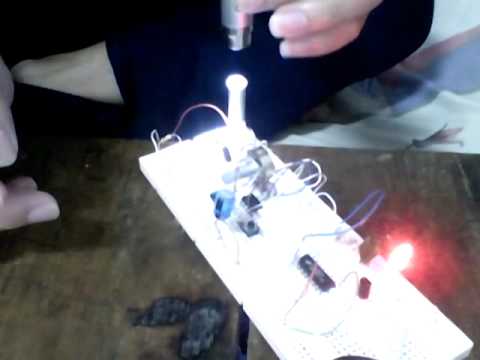

Thanks,Mình đã làm đc rồi nhưng cũng không giống mạch của chủ topic mình dùng rơle kích + con Ht2860 phát nhạc,mạch đơn giản nhưng cũng đc.

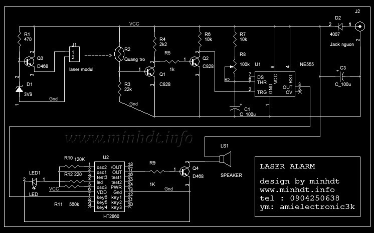

Mạch chống trộm bằng tia laser
chắc các bạn đã đôi lần xem phim hành động rồi thì biết trong cảnh phim cướp đột nhập vào các ngân hàng , bảo tàng ... đều có hệ thống tia laser bảo vệ
nếu vô tình chạm phải vào tia laser thì còi báo động sẽ hú vang . các bạn cũng có thể làm được 1 hệ thống như vậy chỉ với mạch điện đơn giản sau
sơ đồ nguyên lý (click phải save image as... về trên máy tính coi rõ hơn)
ưu điểm của mạch này là tầm bảo vệ có thể lên tới 100m (phụ thuộc vào độ phát xạ của modul laser)
trong mạch dùng modul laser trò chơi trung quốc bán rất rẻ ngoài chợi trời phố Huế (5K/modul). modul sử dụng 3 viên pin cúc áo tầm phát xạ hơn 300m, tuy nhiên khi mua về bạn phải cấp dòng liên tục bằng mạch ổn áp 3,3V do Q3 R4 và DZ tạo thành - đó là phần phát tia laser
Phần thu tia laser do quang trở R1 đảm nhận
-Khi có ánh sáng laser chiếu vào quang trở R1 do hiện tượng quang điện làm cho điện trở của R1 giảm mạnh tạo phân cực thuận cho transistor Q1 dẫn thông
Sụt áp trên colector Q1 làm cho Q2 ngắt nên ngưng cấp nguồn cho mạch cảnh báo Loa sẽ kô hú
- Khi tia laser bị vật cản chắn kô đến được quang trở thì hiện tượng sẽ ngược lại
Q1 ngưng dẫn làm áp bazơ Q2 tăng cao -> Q2 được phân cực thuận dẫn thông cấp nguồn cho IC alarm
loa còi sẽ hú liên tục
- biến áp T1 hạ dòng xoay chiều qua D1 nắn thành 1 chiều và được lọc & ổn áp bởi C1 C2 ,qua IC U1 cấp 5V cho mạch cảnh báo
- Phần loa bạn chọn loa gốm áp điện cho tiếng hú đanh và xa
IC cảnh báo dùng loại chuyên dụng HT2860 cho ra 6 loại cảnh báo khác nhau
datasheet http://www.unitrel.pl/dane/uklady-scalone/ht2860.pdf
trong sơ đồ key1-key6 là 6 phím bấm cho ra 6 loại cảnh báo khác nhau , các bạn lắp xong mạch ấn phím để nghe thử từng loại , thích loại nào thì bỏ phím ở vị trí tương ứng và hàn chập phím lại để khi cấp nguồn thì mạch sẽ tự chạy luôn

update
modul laser alarm hoàn thiện kích thước chỉ bằng 2 ngón tay
trong mạch đã thêm phần tạo trể khi laser bị tác động dùng NE555 lắp thành mạch đơn ổn
đầu vào đơn ổn đưa vào cực C của H1061 (thay bằng C828)
đầu ra chân 3 đưa vào chân kích hoạt âm thanh của HT2860 (chân 7 - 13)
muốn báo động thời gian bao nhiêu các bạn thay giá trị R và C và tính theo công thức T=1,1RC

lắp ráp:
với điều kiện bình thường ở môi trường không khí có độ chiết suất cao thì tia laser không dể dàng bị nhìn thấy như 1 số người lầm tưởng (trừ khi tên trộm nó nghiện thuốc lá - vừa đi ăn trộm vừa hút !!?)
đặt quang trở và diode laser trong ống màu đen dài khoảng 3cm thì tên trộm sẽ không thể nhìn thấy tia laser phát ra ở cả đầu phát và thu - ngoại trừ trên người của hắn !
trong ảnh là modul đang hoạt động

mạch của minh làm theo anh minhdt ngưng thay bằng con HT2860 16 chân:
HT2860 mua ở chợ nhật tạo 34k 1con.
thu viện orcad HT2860: LIBRARY1.OLByahoo: boulevard.electronic

- chưa biết bạn đang nói tới con nào trong mạch,theo mình hiểu là bạn nói con D2 hả.Nguyên văn bởi nh0c_die9x Xem bài viếtcho e hỏi
con diot laze dung con 1A ah
và cai relay có phải là công tắc không
còn nữa
cho e hỏi mình thay laze bằng led thi có được không
- relay là công tắc nhưng đc đóng mở bằng điện thay vì phải dùng tay đối với công tắc cơ bình thường.
- thay đc nhưng phải đảm bảo led của bạn phải có cường độ sáng cao và có choá gom sáng chiếu vào quan trở,cách này tốn kém và ko hiệu quả hơn dùng lazer nhiều.ĐT: 0972 20 58 68
