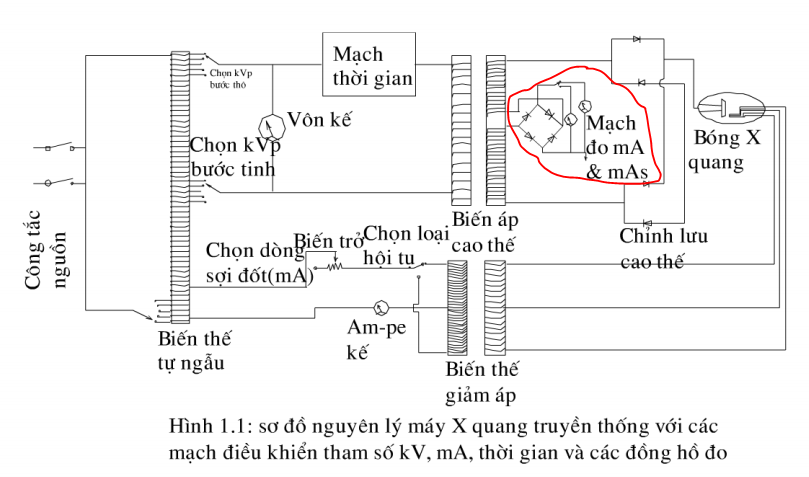

    Cho mình hỏi trị số mA thường nhắc đến trong máy X Quang có phải là dòng trên ca tốt k? Dòng này phụ thuộc vào nhiệt độ trên cực ca tốt. Mà nhiệt độ trên ca tốt lại phụ thuộc vào điện áp đặt vào sợi đốt ( sợi đốt gắn ở ca tốt ). Vậy tại sao đồng hồ chỉ thị trị số mA lại được đặt tại điểm nối tiếp giữa 2 nữa cuộn dây thứ cấp biến áp cao thế- điểm nối đất an toàn ????? Click image for larger version
ID:	1419219 Hình này là em lấy trong một tài tiệu trên mạng. Mong mọi người giúp đỡ. Mình cảm ơn rất nhiều !!!
    Nguyên văn bởi huy39 Xem bài viết
    Cho mình hỏi trị số mA thường nhắc đến trong máy X Quang có phải là dòng trên ca tốt k? Dòng này phụ thuộc vào nhiệt độ trên cực ca tốt. Mà nhiệt độ trên ca tốt lại phụ thuộc vào điện áp đặt vào sợi đốt ( sợi đốt gắn ở ca tốt ). Vậy tại sao đồng hồ chỉ thị trị số mA lại được đặt tại điểm nối tiếp giữa 2 nữa cuộn dây thứ cấp biến áp cao thế- điểm nối đất an toàn ????? [ATTACH=CONFIG]75991[/ATTACH] Hình này là em lấy trong một tài tiệu trên mạng. Mong mọi người giúp đỡ. Mình cảm ơn rất nhiều !!!
    Cháu hiểu như thế là sai rồi.
    1-Dòng mA không phải là dòng K. Khi bóng đèn Xquang phát tia X, âm điện tử từ K bay đến A tạo thành dòng mA. Do đó đồng hồ mA phải đặt tại giữa 2 cuộn thứ cấp cao thế, và nối đất để an toàn.
    2-Nhiệt độ trên Filament tạo thành chùm điện tử. Nhiệt độ càng lớn, chùm điện tử càng nhiều, Ma càng cao.
    3- Hình vẽ trên thiếu điện thế âm đặt vào K, nên cháu không hiểu vấn đề.

      Không hiểu cái công tắc mắc ở chỗ "chọn loại hội tụ" để làm gì nữa???
      Cầu điốt ở chỗ đồng hồ mA cũng vẽ sai nữa kìa.
                Thưa bác, bác có thể giải thích vì sao đồng hồ đặt tại K (đo dòng K) không đo được dòng mA, nhưng đặt tại giữa 2 cuộn thứ cấp cao thế lại đo được mA?
                sau.ph
                  -Đặt đồng hồ mA tại K hay A đều đo dòng được cả, vì mọi nơi đều có dòng bằng nhau. Nhưng ở 2 điểm này so với đất có cao thế rất lớn sẽ sinh ra hiện tượng phóng điện, không an toàn.
                  -Đơn giản nhất là muốn đặt đồng hồ đo mA tại 2 điểm này cũng không có nơi mà bắt dây điện.
                    Vâng, ngoài lý do an toàn ra thì điều cháu thắc mắc là tại sao dòng mA không phải là dòng K ?
                    sau.ph
                      Filament nối vào K. Huy39 hiểu nhầm dòng Filament là dòng K.Tôi phải dùng "từ của tác giả" để giải thích.
                        Thì ra ý của bác là "dòng mA không phải là dòng đốt tim". Bác lại viết là dòng K nên khó hiểu quá.
