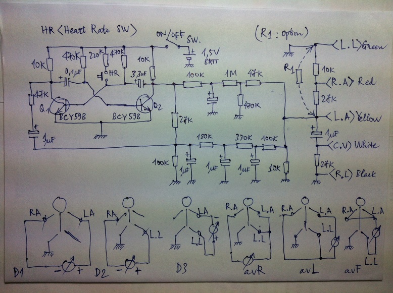

    em biết là khác nhau ma.em định làm mạch phát nhưng nếu mà đợi sửa mạch phát thì chắc lâu lắm mới có nên em muốn đc xem 1 trong 2 mạch đấy cũng được.còn 4r là avr hả bác?
    • #77
      [MENTION=327097]hoangque123[/MENTION]:
      - Đề tài về máy điện tim, bạn có thể tham khảo tại luồng này, luồng http://www.dientuvietnam.net/forums/...ien-tim-19518/ và một số luồng khác trong box.
      - 4r là viết tắt của forum (fo đồng âm với four = 4; rum đồng âm với room, ở khách sạn thường viết tắt là R, ví dụ phòng 4 tầng 3 viết là R4F3).
      - Ở HN, bạn có thể liên hệ với bác thuaimi để học hỏi thêm. Dạo này bác ấy hay lên diễn đàn chém gió đấy.
      Chúc bạn học tập tốt.
      • #78
        Nguyên văn bởi hoangque123 Xem bài viết
        Túm lại là cũng chẳng hiểu bác muốn cái gì ở đây nữa. Thôi thì theo như MOD HTTTTH đã viết trong #64, hôm nay rảnh rỗi cũng chế lại cái sơ đồ (ảnh) của mạch phát đã post ở #1.
Name:	ECG signal generator_2 transistor.JPG
