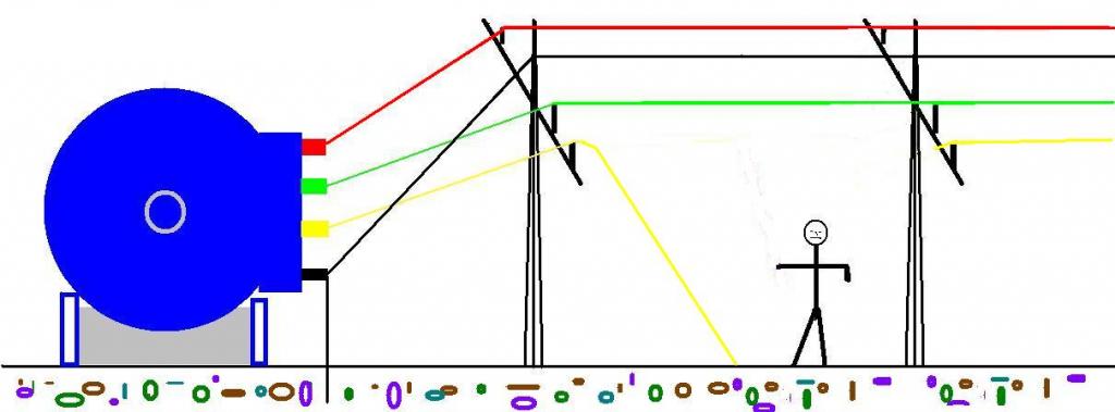

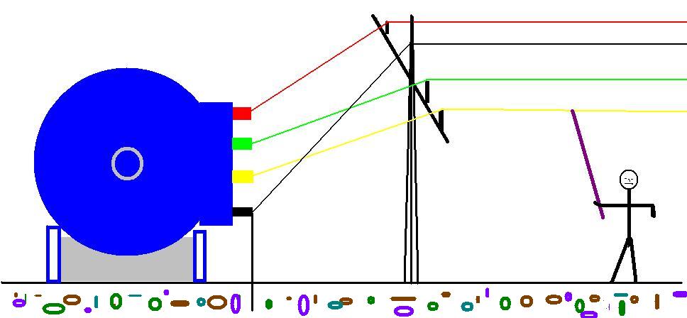

theo lý thuyết thì để có dòng điện thì phải có một mạch vòng kín.vậy khi con người chạm tay vào lưới điện thì dòng điện chạy như thế nào
tại sao lại bị điện giật

Bác có biết tại sao biến áp cách li, bên thứ cấp cũng cho ra điện áp bằng điện áp nguồn, mà ta chạm 1 dây, bất cứ dây nào bên thứ cấp cũng không bị điện giựt không?Nguyên văn bởi qkhanh Xem bài viếttheo lý thuyết thì để có dòng điện thì phải có một mạch vòng kín.vậy khi con người chạm tay vào lưới điện thì dòng điện chạy như thế nào
Còn bên sơ cấp thì một dây giựt tưng tưng, 1 dây giựt tê tê.
Còn hình kèm theo, bác thấy dòng điện chạy thế nào không?

Tại nhà máy truyền tải điện đã đóng điện áp trung tính xuống đất, do là nguồn cao thế, người công nhân sửa chữa điện đi vào trụ điện không được đi bình thường ,giữa 2 bàn chân sẽ có điện áp lớn có thể bị giựt chết ,phải đi bàn chân này nối tiếp bàn chân kia để giữa 2 bàn chân có điện thế thấp an toàn đến trụ cao thế.Điện thế này người ta gọi là điện thế cách bước.Đến đây chắc bạn đã hiểu vì sao có vòng kín rồi phải không?Nguyên văn bởi qkhanh Xem bài viếttheo lý thuyết thì để có dòng điện thì phải có một mạch vòng kín.vậy khi con người chạm tay vào lưới điện thì dòng điện chạy như thế nào
Cái này hồi đó học ở trung tâm nghề thầy có nói mà quên, hình như ý cũng giống như vi van pham nói là dây trung tính đóng xuống đất, người mình chạm vào 1 dây nguồn coi như kín mạch rồi nên bị giật. Còn biến thế cách ly thì quên nguyên lý rồi hồi đó thầy nói là cứ ra chợ nói người ta bán biến thế cách ly là được.Nguyên văn bởi aici Xem bài viếtBác có biết tại sao biến áp cách li, bên thứ cấp cũng cho ra điện áp bằng điện áp nguồn, mà ta chạm 1 dây, bất cứ dây nào bên thứ cấp cũng không bị điện giựt không?

Cái này mới bước chứ bác!Nguyên văn bởi vi van pham Xem bài viếtTại nhà máy truyền tải điện đã đóng điện áp trung tính xuống đất, do là nguồn cao thế, người công nhân sửa chữa điện đi vào trụ điện không được đi bình thường ,giữa 2 bàn chân sẽ có điện áp lớn có thể bị giựt chết ,phải đi bàn chân này nối tiếp bàn chân kia để giữa 2 bàn chân có điện thế thấp an toàn đến trụ cao thế.Điện thế này người ta gọi là điện thế cách bước.Đến đây chắc bạn đã hiểu vì sao có vòng kín rồi phải không?
Dây pha bị đứt, rơi xuống đất, mà điện không cúp, thì vùng đất xung quanh dây điện rơi, xuất hiện điện áp tùy theo bước chân của ta mà có điện áp lớn hay bé, nên gọi là điện áp bước. Bước càng dài, điện áp càng to.
Muốn thát ra khỏi vùng có điện áp bước, cách nhảy chụm 2 chân nhảy là tốt nhất, hay là nhảy cò cò cũng được.

cơ bản ko cần truyền tải dây trung tính vì đã có nối đất lặp lai với lại dây trung tính sẽ đc tạo ra bên phía hạ áp nhờ MBA phân phối hạ áp(vì thế mới có 220v để dùng) nếu ông điện lưc dở hơi nào cố tình truyền tải dây trung tính = ngu, dở hơi ,thừa tiền.

Cái đó là dĩ nhiên nhiên rồi,nhưng vì tải 3 pha có khi mất cân bằng làm điện thế trung tính có thể bị lệch.Điều ấy rất nguy hiểm khi truyền tải cao thế . Quy định điện áp cách bước vào trụ điện là qui định bắt buộc phải thi hành.Nguyên văn bởi aici Xem bài viếtCái này mới bước chứ bác!
