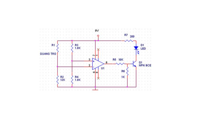

các bác ơi cứu em với .em đang tập ráp mạch (lần đầu) em làm mạch điều khiển bằng con quang trở lúc có ánh sáng khoảng 70k khi tối thì 600k em mô phỏng thi ok rồi nhưng khi chạy thử bằng textboard thì lúc nào nó cũng sáng hết mà theo yêu cầu thì trời tối thì đèn sáng và ngược lại .cái này ở đây chắt ai cũng biết nhưng em mới tập tẹ chưa biết gì mong các bác chỉ cho.em lam hoai ma không được
led siêu sáng điện áp bao nhiêu V?
trong này em mô phỏng con quang bằng VR1 còn con VR2 là biến trở .thế mà ráp vô thì ko được ?Last edited by thuat_dientu; 10-04-2008, 00:39.

Bạn xem thử điện áp tại ngõ vào đảo và tại ngõ vào ko đảo của con opam là bao nhiêu? bạn làm sao đó cho mạch ban thỏa mãn điều kiện như sau thì mach chạy:
Khi có ánh sáng thì điện áp ở cổng (+) nhỏ hơn cổng (-) thì opam bảo hòa âm tương ứng với 0v bjt tắc led ko sáng
Khi ko có ánh sang thì ngược lại (+) lớn hơn (-) opam bảo hòa dương gần bằng Vcc thì bjt kích led sáng
còn nếu đã thỏa mản những điề trên mà mạch ko chạy thì bạn xem lại chổ con BJT coi khi opam bảo hòa âm =0 thì nó có tác ko?
Chúc bạn may mắn!!!! Nếu mạch chạy ok thì nhớ ấn nút " Cảm Ơn " nhéCàng học nhiều Càng thấy mình ngu
bạn dùng công thức tính toán với cầu phân áp( R1 nối tiếp với R2,R1 là điện trở cố định, R2 là con quang trở của bạn) từ đó tính toán được điện áp đầu ra tương ứng với lúc trời sáng(R2=70k) và trời tối (R2=600k) lấy điện áp đầu ra đó điều khiển led hoặc transistor
vậy là bạn sẽ được 2 trạng thái khi trời tối và trời sáng nhé!

cảm ơn bạn! mình đã làm được rồi, lần đầu ráp mạch nên chưa có kinh nghiệm nhờ hỏi bạn bè và tìm hiểu thêm nên mình cũng đã thành công.cám ơn các bạn rất nhiều!!!!!!!!!!Nguyên văn bởi vo_cam Xem bài viếtbạn dùng công thức tính toán với cầu phân áp( R1 nối tiếp với R2,R1 là điện trở cố định, R2 là con quang trở của bạn) từ đó tính toán được điện áp đầu ra tương ứng với lúc trời sáng(R2=70k) và trời tối (R2=600k) lấy điện áp đầu ra đó điều khiển led hoặc transistor
chúc thành công
sẵn đây mình post lên để các bạn mới vào nghề tham khảo nha!
chúc các bạn thành công!
Ta có:
khi trời sáng R1 giảm -->áp ở ngỏ vào đảo tăng > áp ở ngỏ vào không đảo -->ngỏ ra opamp ở mức thấp -->tranistor ngưng--> led tắt
ngược lại --> khi trời tối R1 tăng -->áp ở ngỏ vào đảo giảm < áp ở ngỏ vào không đảo -->ngỏ ra opamp ở mức cao -->tranistor dẫn--> led sáng.
