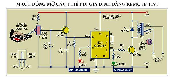

    e làm theo cái mạch này chạy rồi nhưng bây giờ xẩy ra hiện tượng là khi tắt đèn tuýt thi vãn thấy sáng mờ mờ ko hiểu tại sao nua .mong moị người chỉ giáo với.em thay con bc558 = A1015 và con bc548=c1815

      Cái này có hai nguyên nhân:
      1, Là do rơle bị dò tiếp xúc
      2, Là do bạn đấu ngưocj dây giữa dây nóng và dây lạnh.
      trường hợp của bạn theo tui là bạn đã đấu ngược dây nên đảo lại đầu dây nguồn cấp vào dền tuýt là Ok.

                Ở chỗ "230VAC 50Hz", đầu L = line phải nối với dây "nóng", còn N = neutral là dây "nguội".
                Đèn tuýp sáng lờ mờ thường là do công tắc mắc vào dây nguội nên khi ngắt công tắc thì vấn còn điện trường xoay chiều đặt lên 2 đầu ống đèn, làm các phần tử dẫn điện vẫn "chạy qua chạy lại" trong đó. Ở đây bạn nối đúng như sơ đồ thì đèn sẽ không lờ mờ nữa.

                  cám ơn bác mạch e chạy ngon rồi .
