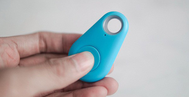

                  Thật ra là có cách nhưng nó phức tạp thôi.
                  Trên thị trường có bán cái móc treo bluetooth chống thất lạc đồ, nguyên lý là sau khi kết nối xong mà vì khoảng cách hay nguyên nhân khác làm cho kết nối bị mất thì cái moc đó sẽ phát ra tiếp bíp bíp, ta sẽ dùng tín hiệu âm thanh đó kích hoạt mạch khoá, khi bạn cùng cái ĐT đi đủ xa khỏi cái xe thì nó sẽ tự khoá, khi ĐT đưa lại đủ gần nó sẽ tự mở, chú ý: KHÔNG ĐỂ ĐT TRONG CỐP
                    Nói vậy chứ nó dùng cái này hay thôi chứ kết nối vẫn chậm lắm, đôi khi mình tới xe phải chờ nó kết nối xong rồi mới dùng xe được vậy mất thời gian lắm. (Như mình giờ tan ca mà phải tranh thủ ra nhanh mở xe còn về chứ chậm vài giây là có khi phải đợi cả hơn 10 phút mới ra được ấy, cty mình tầm 3k người thì nó lâu phết)
                    với lại cái nữa là thiết bị này họ thiết kế để kết nối sẵn với điện thoại, khi mất liên lạc giữa 2 thiết bị sẽ báo động để xử lý sự cố, còn vấn đề tự kết nối lại sẽ là vấn đề khác
