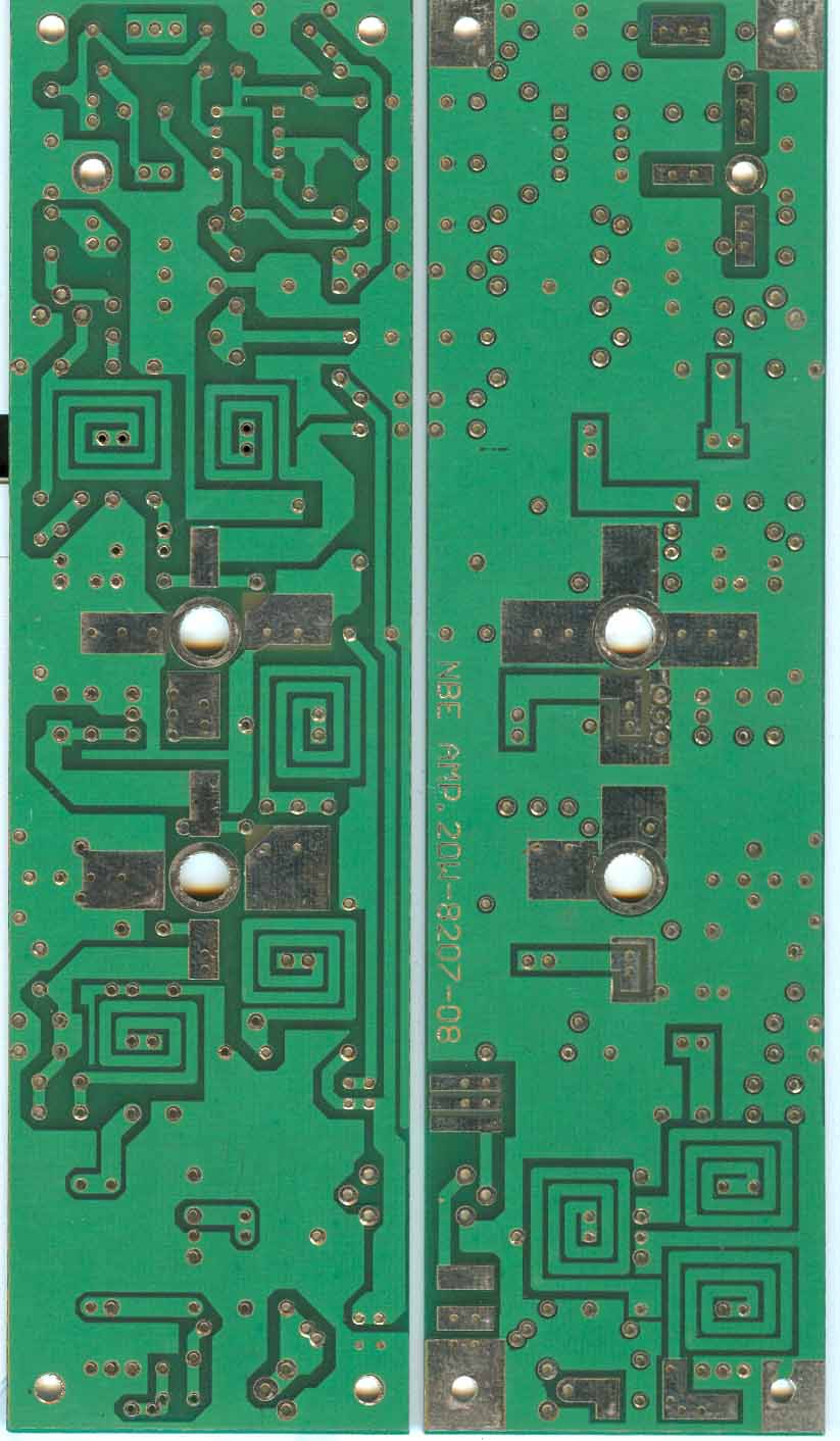

                Và lại một thực tế nũa với các bạn có nhu cầu lắp mạch công suất lớn (Exciter FM 20W) nhưng tìm mạch khó quá và nếu có thì vướng vào các cuộn dây. Mạch in dưới cho ai thực sự cần mình sẽ cung cấp sơ đồ.

                      Khi lắp ráp các mạch cao tần khó nhất là bố trí các cuộn day ! và độ chính xác của các linh kiện !
