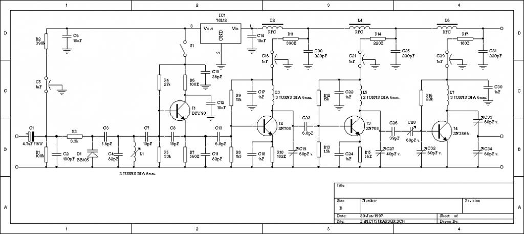

Xin chào các bác, các anh chị, các cao thủ về cao tần! Có thể cho em xin sơ đồ mạch phát FM 1W được không ạ! Thanks all,
Mạch phát FM 1W
mạch kiểu gì ? LC , Crystal ... hay PLL hay kiểu gì khác ?Nguyên văn bởi elec1004 Xem bài viếtCác anh chị ơi giúp em với!
thử cái PLL xem : 500mW FM PLL transmitter 88-108MHzModule RF chuyên dụng điều khiển, truyền dữ liệu, thiết kế đề tài, dự án điện tử - chuyển giao công nghệ... ĐT: 0904964977 - email: dientuqueduong@yahoo.com
Em cảm ơn! Anh queduong cho em xin mạch LC. Dùng trans thui anh ạ.Nguyên văn bởi queduong Xem bài viếtmạch kiểu gì ? LC , Crystal ... hay PLL hay kiểu gì khác ?
cái này chắc sài tốt :Nguyên văn bởi elec1004 Xem bài viếtEm cảm ơn! Anh queduong cho em xin mạch LC. Dùng trans thui anh ạ.
Hjhj,cảm ơn anh! Nhưng hình nhìn không rõ lắm. Phát 1w thui mà mạch nhìn nổ con mắt. Em ngán mấy cuộn dây quá. Em muốn mạch phát khoảng 500mét đơn giản hoặc em có làm mạch phát dùng 2 trans tấm phát khoảng 20mét. Giờ muốn khuyếch đại lên 500mét thì phải làm thế nào ạ. Mong anh giúp đỡ! Hjhj, hâm mộ anh với chị Lanhuong lâu rùi giờ mới có cơ hội để hỏi. Mong anh chị giúp đỡ thêm. Thank ạ,

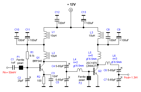

đương nhiên 20m thì phải dùng mạch khuếch đại tăng công suất lên . làm việc với công suất mà không có kinh nghiệm , đồ đạc ... thì cũng khó nhằn đấyNguyên văn bởi elec1004 Xem bài viếtHjhj,cảm ơn anh! Nhưng hình nhìn không rõ lắm. Phát 1w thui mà mạch nhìn nổ con mắt. Em ngán mấy cuộn dây quá. Em muốn mạch phát khoảng 500mét đơn giản hoặc em có làm mạch phát dùng 2 trans tấm phát khoảng 20mét. Giờ muốn khuyếch đại lên 500mét thì phải làm thế nào ạ. Mong anh giúp đỡ! Hjhj, hâm mộ anh với chị Lanhuong lâu rùi giờ mới có cơ hội để hỏi. Mong anh chị giúp đỡ thêm. Thank ạ,

lâu rồi không dùng hàng chợ ở đó ... nhưng hàng khó kiếm lắm . đặt hàng nước ngoài thôi.Nguyên văn bởi luckystar1x Xem bài viếtAnh quế dương cho em hỏi mấy con transistor công suất tầm 500mw-1 vài wat đó thì chợ trời có bán ko giá cả thế nào hả bác.Mạch fm của em chạy khá tốt nhưng chưa tìm dc con công suất nào đây
thank !
Ngoài chợ bóng cao tần của Nga có 1 số loại cũng có 1 vài W , vài chục W ... nhưng mấy cái bóng của Nga hệ số khuếch đại thấp lắm , lại cồng kềnh ( nói chung là khoản kỹ thuật bóng Nga hơi ý ẹ về độ khếch đại) giá Bóng cao tần thì cứ xác định loanh quanh 1 vài chục / 1 con ( ở tầm 1 ,2 W)
tầm 25 - 50k . ( Những con đặc biệt , cao cấp thì không nói đến ... vì có con có giá vài triệu
à dùng con 2KT610A cũng được tầm hơn 1W giá khoảng 40kModule RF chuyên dụng điều khiển, truyền dữ liệu, thiết kế đề tài, dự án điện tử - chuyển giao công nghệ... ĐT: 0904964977 - email: dientuqueduong@yahoo.com
Anh Queduong cho em hỏi F1 và F2 ghi Ferrite pearl là cái gì vậy và L4,L5,L6 quấn dây bao nhiêu vậy ạ. Còn đầu vào của mạch 50mw là từ anten mạch phát phải không ạ. Em còn gà lắm, mong anh giúp đỡ thêm! Em cảm ơn,Nguyên văn bởi queduong Xem bài viếtđương nhiên 20m thì phải dùng mạch khuếch đại tăng công suất lên . làm việc với công suất mà không có kinh nghiệm , đồ đạc ... thì cũng khó nhằn đấy
[ATTACH=CONFIG]44460[/ATTACH]
ngoài con này ra còn con nào khác ko anh.Dạo trước em mua dc con c1970 giá 10k về lắp ko chạy chắc là đồ giả.Anh cho luôn em cái địa chỉ cửa hàng anh mua mấy con tran này ở chợ trời đi để em vô mua cho chắc ăn. thank !Nguyên văn bởi queduong Xem bài viếtà dùng con 2KT610A cũng được tầm hơn 1W giá khoảng 40kChuyên sửa chữa đầu phát dune HD 3D sửa đầu tvix unbrick android box các loại Minix,m8s mxq,Hdlife,Dune,Himedia,mygica,Tvix,kiwi.Liên hệ Tùng Mobile:037.453.9601(zalo,face,viber) www.tungdientu.com
Hú ... ferritt để lọc mà . ( nó là cuộn dây quấn quanh lõi ferrit hoặc 1 đoạn dây xuyên qua lõi ferrit ) ... Cái này cũng không biết ???Nguyên văn bởi elec1004 Xem bài viếtAnh Queduong cho em hỏi F1 và F2 ghi Ferrite pearl là cái gì vậy và L4,L5,L6 quấn dây bao nhiêu vậy ạ. Còn đầu vào của mạch 50mw là từ anten mạch phát phải không ạ. Em còn gà lắm, mong anh giúp đỡ thêm! Em cảm ơn,
đầu vào 50mW đương nhiên phải lấy tín hiệu RF từ mạch phát đưa vào đây.
