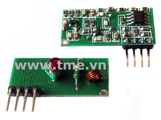

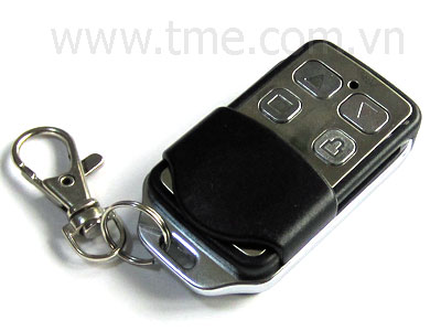

    mình mới mua một modul không có ic RX3-315MHz và một remote RF315-4CH-L101 4 kênh của thiên minh.cái remote đó dùng con sc2260 mà mình không biết các chân mã hóa của nó mắc sao.bên thu mình dung ic pt2272 kết nối với modul rx3. nhưng phải mắc phần mã hóa giống bên phát thì mới giải mã được đúng ko?mong các pro giúp đỡ.thanks!!!

      Có 8 chân từ 1 đến 8 của cả 2 con 2262 và 2272 phải hàn lên nguồn hay xuống đất hoặc để trống phải hoàn toàn giống nhau. Làm thế xem sao rồi tính tiếp...

        nhưng mình không biết bên mạch phát kia mắc 8 chân đó sao.mình tháo nó ra rồi nhưng mạch nhỏ với linh kiện dán không thấy được

          module thu đó không có ic giải mã thì làm sao mà chạy @@
            đầu tiên để trống các chân mã hóa từ chân 1-8 của 2 bên. Mua con giải mã PT2272 lắp vào modul kia. 2 chân giữa của modul thu là chan data. Xem 2 chân còn lại là 2 chân Vcc với GND. Chân data nối vào chân 14 của IC PT2272.. Bạn xem mạch trực tiếp trong data sheet của nó làm lắp cho đúng nhé. Khi lắp hoàn chình theo sơ đồ rồi thì nhấn remote xem bên thu đã nhận dữ liệu chưa nhé
