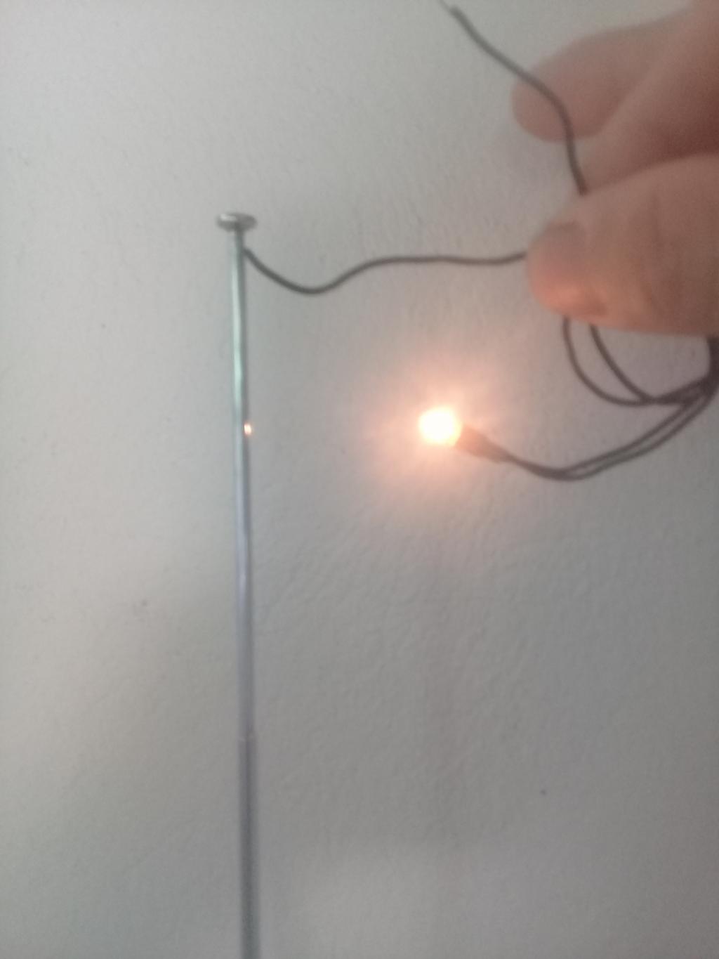

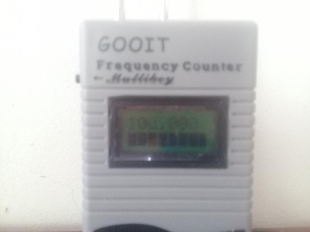

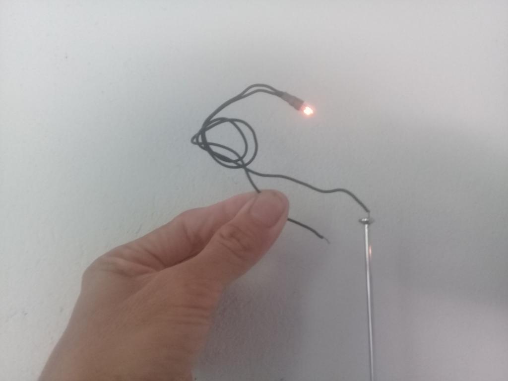

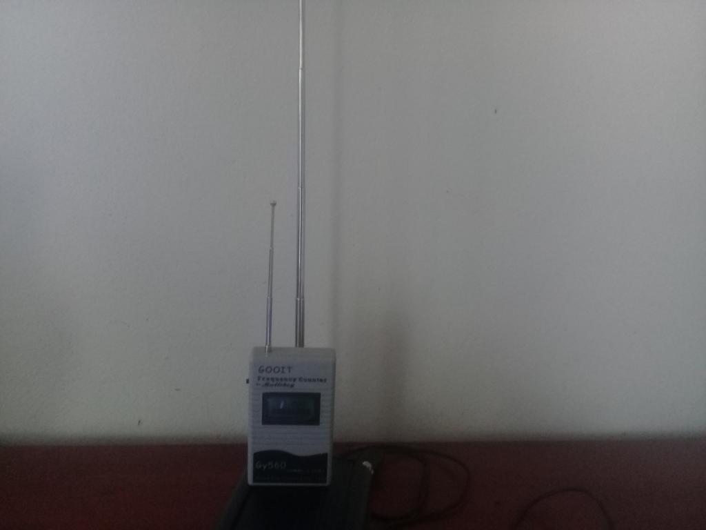

ID:	1700382 Hôm nay mình đã làm sáng bóng đèn sợi đốt bằng 1 sợi dây vào anten mọi người xem kết quả nhé
    Cứ cho là có thật đi, vậy dòng điện chạy từ đâu đến đâu?
      Mình cũng tạm bó tay bởi bây giờ có nhiều phát minh nghịch lí so với định luật về điện và bảo toàn năng lượng lắm. Họ còn chế ra động cơ vĩnh cửu chạy máy phát điện chỉ cần dùng tay lấy trớn ban đầu...
      Nếu bạn ấy dùng bóng led siêu sáng thì mình còn giải thích được chứ với cái bóng dây tóc 12V 1W thì mình xin đầu hàng vô điều kiện!
        Mấy cậu ko chơi cao tần ah. Mình cũng ko chơi, nhưng xưa cái máy điện thoại kéo dài 10Km, sờ tay vào chỗ nối anten ra, nóng bỏng tay. Là do dòng cao tần nó chạy trên bề mặt da gây nên hiệu ứng nhiệt.
        Dòng điện chạy từ anten qua bóng rồi phát xạ vào không khí chứ đâu. Nếu CS phát lớn, phối hợp trở kháng anten tốt thì điểm cuối cái anten có dao động e cực đại, có thể làm sáng bóng đèn được, sờ tay vào đó có cảm giác hơi nóng.
          chà, vậy bộ phát sóng đó nhìn nhỏ mà công suất khá lớn đấy nhỉ. Với năng lượng bức xạ lớn như thế thì bạn thớt không nên đứng gần nó, rất nguy hiểm
            Cái động cơ đó như thế nào bạn có thể tả rõ hơn không mình tò mò quá , khi xưa có vụ cả xóm dùng sóng vô tuyến để thắp sáng bóng 1m2 nữa kia .
              Cái trò này mình nghịch cách đây gần 20 năm rồi, hai dây của bóng đèn uốn thẳng ra, anten thì ngắn bớt lại, khi đó không cần cầm tay vào đầu dây để hở của bóng mà đèn vẫn sáng.
